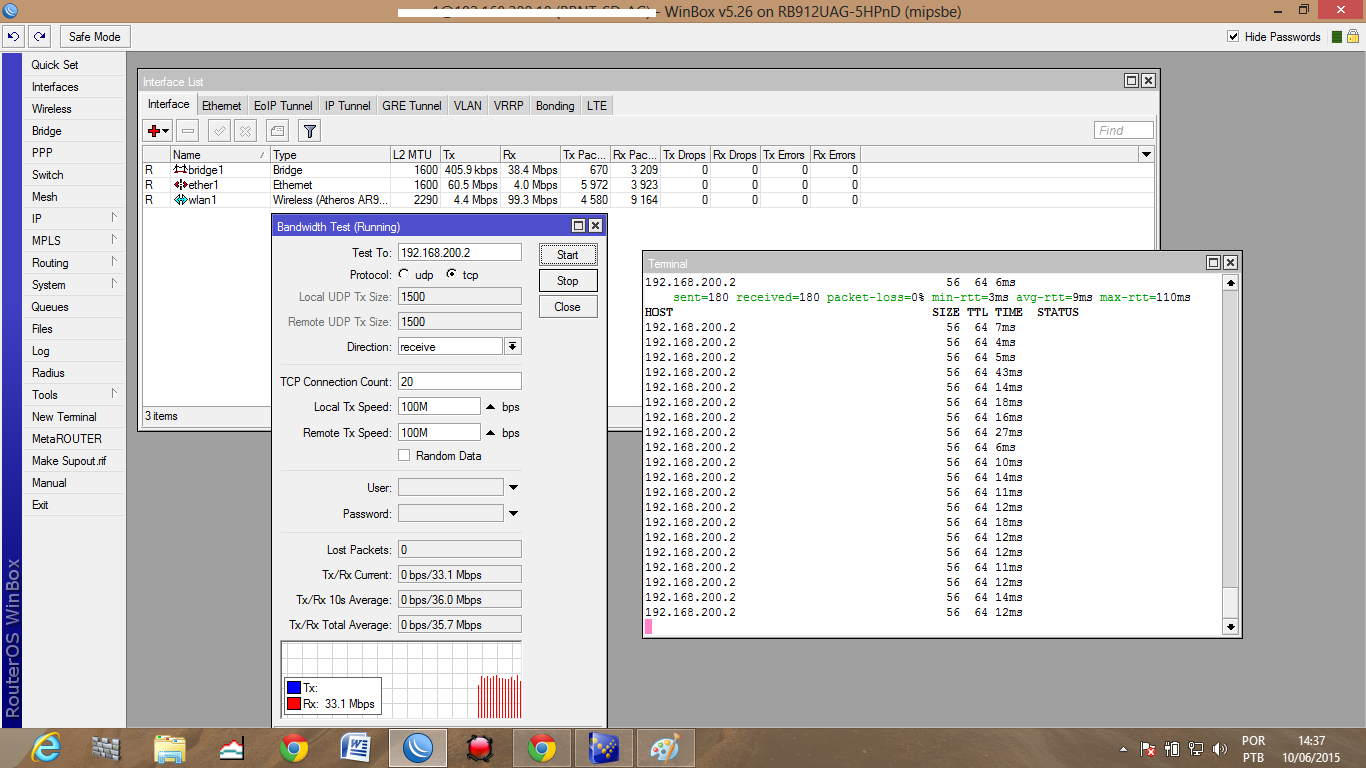

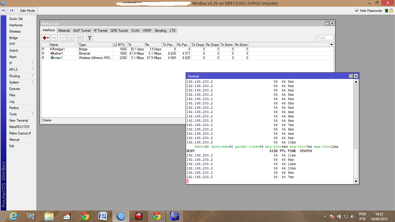

  15. #55
    Padrão Re: Novo AirFiber X!!
    Caro Chadi,
    Veja um print da RB912 em operação na minha rede (Enlace de 70 Km com Rocket Dish de 34dBi:
    a primeira imagem é referente a analise da latencia com o trafego normal da rede gerado pelo clientes, que fica em torno de 65 Mbps.
Nome:	         LATENCIA COM TRAFEGO NORMAL DA REDE.png
Visualizações:	401
Tamanho: 	171,2 KB
    A segunda imagem é referente a analise da latencia com o trafego normal da rede gerado pelo clientes, que fica em torno de 65 Mbps + um trafego TCP de 35 Mbps gerado pelo Btest, totalizando 100 Mbps.
    Será que o AirfiberX supera?
    Está lançado o desafio.....
Nome:	         LATENCIA COM TRAFEGO NORMAL DA REDE + BTEST.png
Visualizações:	316
Tamanho: 	171,5 KB
