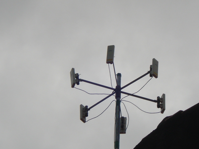

    Venho falar da experiência de usar nanostation2, montei um ring com seis nanos2
    Polarização alternadas e canais impares, e uma Switch 3Com Baseline Super Stack 3 bem o que se pode falar delas é da facilidade de montagem e configurações. Mas consegui um bom alcance com elas, tenho cliente a uma distancia de 2,8 Km com apenas kit cliente simples antena, cabo e mini-pci Ralink, 93% sinal, e já consegui também em teste em uma distância de 4,4 Km da mesma forma com 22% sinal
    O intuito de eu estar usando elas como AP é apenas para testes, e estou tendo ótimos resultados. Próximo passo e testar elas com Mikrotik, já que as mesmas não tem controle de banda pena...!!! deixa-las em bridge sendo controladas pelo MK.
    Deixo aqui minha satisfação com as nanos2 sem problemas, apesar de estar montando o server com Mk , 3 setorial 120º hyperlink, RB600 e Ubiquiti (SR5) Mini-PCI Card, pesoal por favor deem opinião sobre estes equipamentos pois as antenas e a BR eu ja tenho estou na duvida de qual cartão comprar. Grato.
    Podes postar ai uma imagem do teu ring.
    obrigado

    Boaa vlw....mais me diga...1 metro de costas uma da outra não seria muita coisa??? pois eu tenho fotos de Rings aqui de Nano e Canopy que elas ficam no maximo com 30cm.
    E tipo no seu caso ai....voce ta usando elas sem criptografia?? pois eu vi que seus clientes alternam de antena para se conectar.
    Ola Gustavo, o fato de montar um Ring desta forma foi uma ideia minha, mas nada impede que vc monte da forma que achar melhor.
    A minha rede esta criptografada sim, pois todas as antenas estão com a msm senha, e divido os clientes enchergarem mais de uma antena eles se conectam onde tiver melhor o sinal... blza.
    Valeu abraços.
    obrigado
    Ola Tiago, não estou conseguindo anexar a imagem, mas troquei meu avatar que é meu ring da uma olhada ai, se vc quiser ver em tamanho real me passa seu email pra eu mandar pra vc, valeu.

Nome:	         nano.JPG
Visualizações:	613
Tamanho: 	100,8 KB
    Citação Postado originalmente por tiagomes Ver Post
    obrigado
