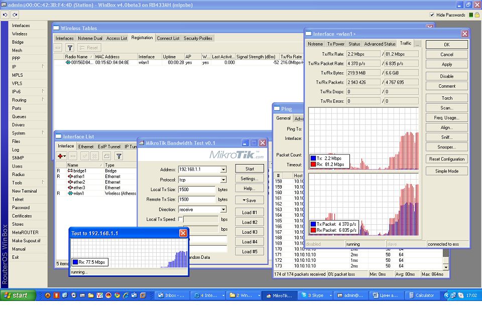

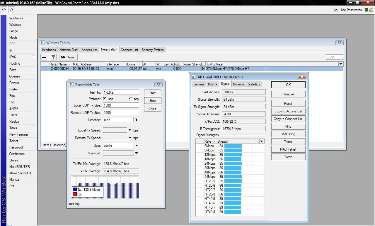

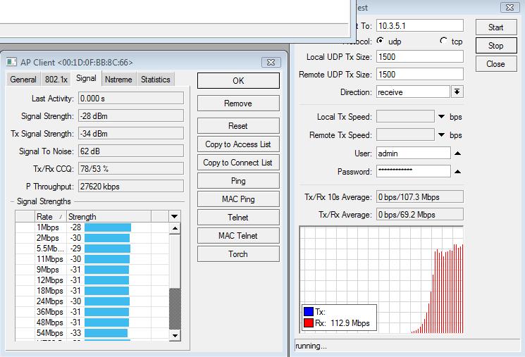

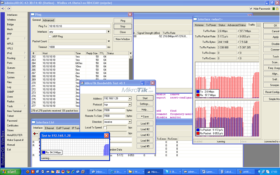

    achei no forum da mikrotik , testes feitos com cartoes ubiquiti SR71-A e mikrotik R52N , distancia ente 100 e 700mts . ha ja ia esquecendo , foram usadas 2 antenas dessas com 2 conectores ( uma em cada lado )

    Com um resultado destes, com certeza vai dar para colocar mais usuários online. E que sinal forte ele coloca.
    Lá diz alguma coisa sobre o equipamento no cliente?

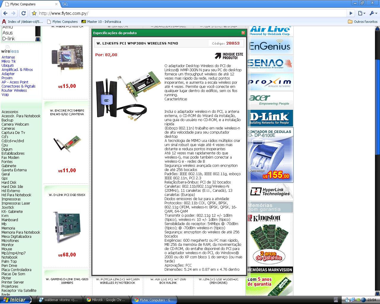

    Olha só, fuçando o site o que achei, nessa foto está também o endereço do site, para que eu não seja mais ''acusado'' indiretamente de querer tirar vantagem do tópico
    OBS: essa antena é EXTERNA!!!

    Roberto, o que será que aconteceu com a Flytec. Os preços TP-link cairam todos.
    Eles não enviam para o Brasil, mas tenho alguém que me tráz de lá, só que coloca 40% em cima.
    Este cartão está por 19 dolares.
