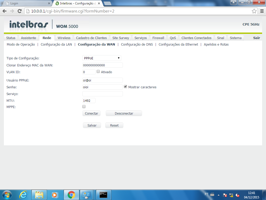

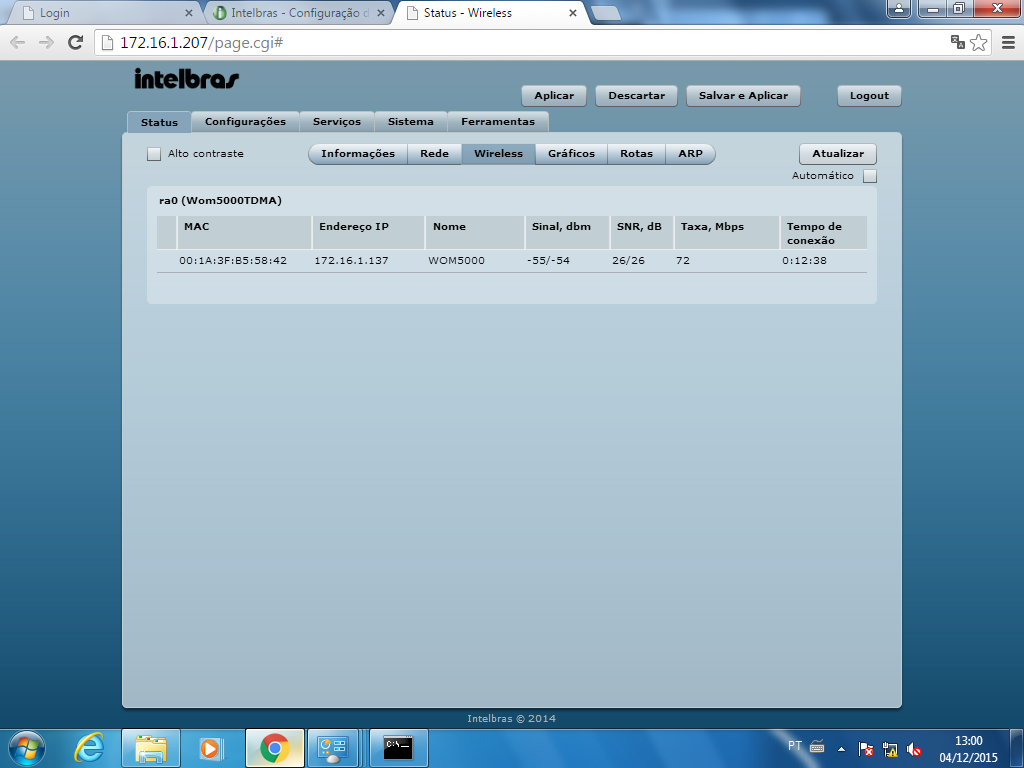

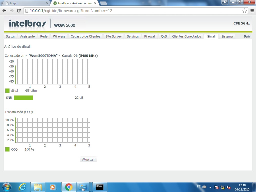

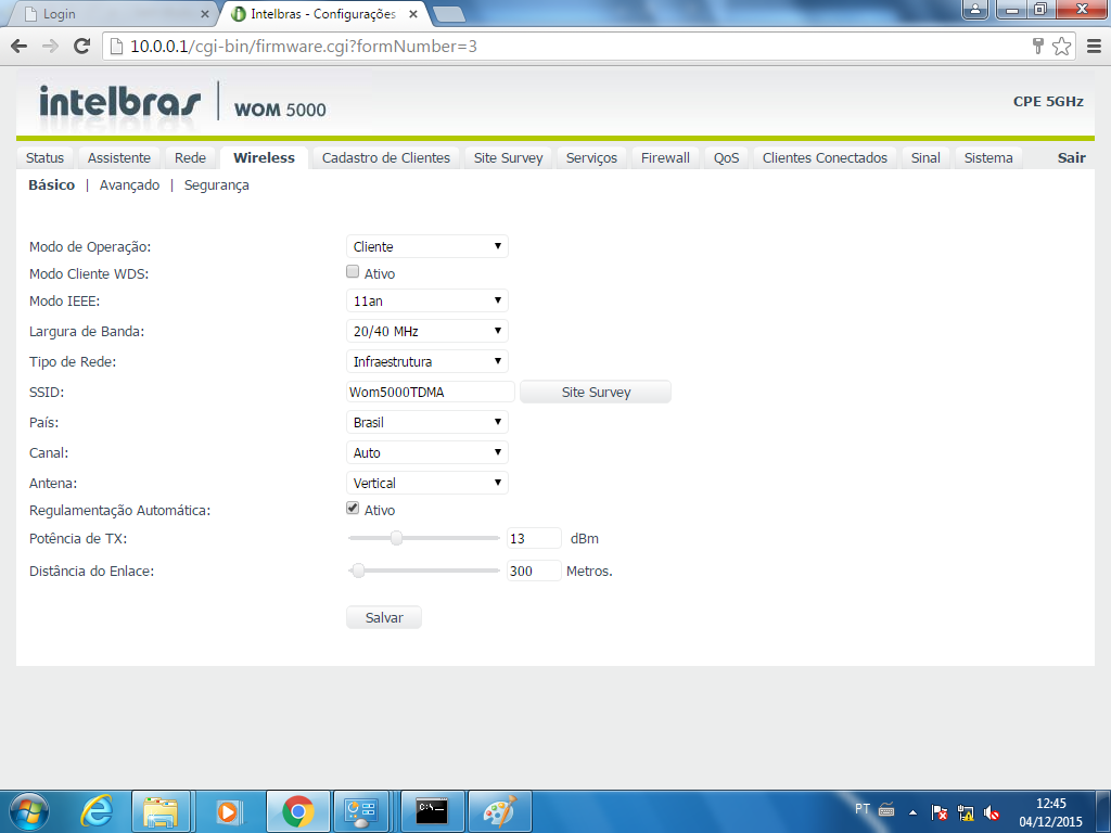

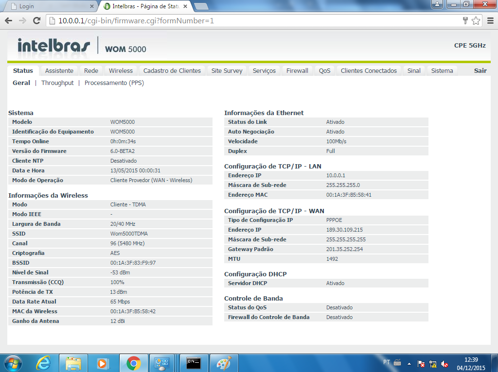

    Prezados, boa tarde.
    Simulamos os seus cenários em nossos ambientes práticos e não tivemos dificuldades em conectar o WOM5000 (SiSo) em nossos BaseStations utilizando o TDMA. Em nosso cenário de testes, utilizamos um modem GKM1220 em bridge para repassar a conexão PPPoE que chega da operadora OI via ADSL e conectamos em um APC em modo Ipoll Access Point. Até então, vamos investigar os seus cenários pontualmente para que possamos diagnosticar o que está havendo com os seus WOM5000 e por qual motivo eles não estão se conectando. Seguem abaixo os prints das configurações feitas.
Nome:	         statuswom5000.png
Visualizações:	326
Tamanho: 	188,4 KB
Nome:	         WANpppoe.png
Visualizações:	349
Tamanho: 	151,1 KB
Nome:	         Confwireless.png
Visualizações:	486
Tamanho: 	156,6 KB
Nome:	         Sinalwom5000.png
Visualizações:	310
Tamanho: 	150,4 KB
Nome:	         APCstatuswir.png
Visualizações:	345
Tamanho: 	126,3 KB
    Att,
    Equipe Intelbras
