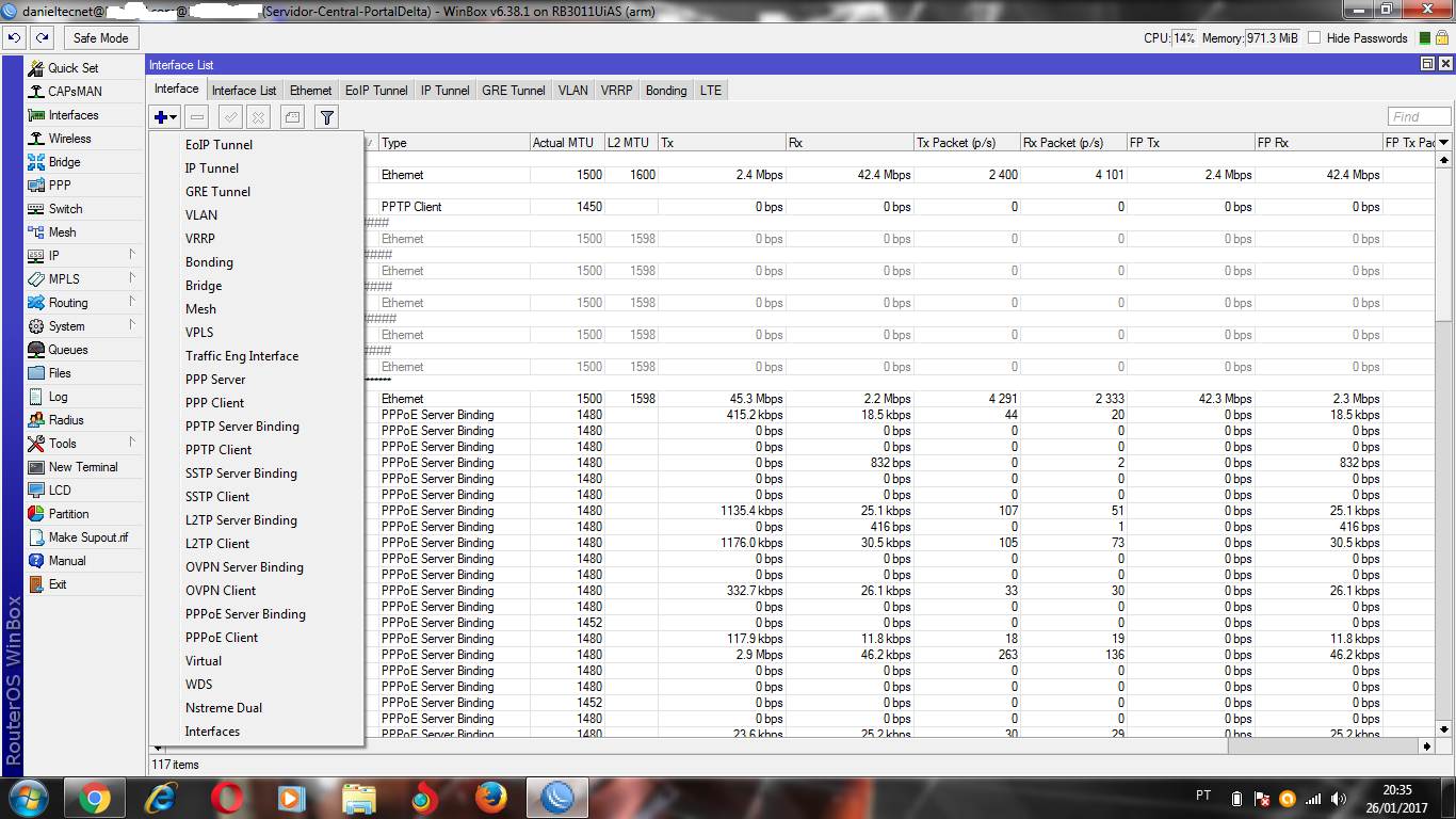

  10. #70
    Padrão Re: RB3011UiAS-RM - Alguém já testou?
    Eu uso e recomento.
Nome:	         imagem.png
Visualizações:	438
Tamanho: 	216,3 KB
Nome:	         Sem título.png
Visualizações:	328
Tamanho: 	218,5 KB

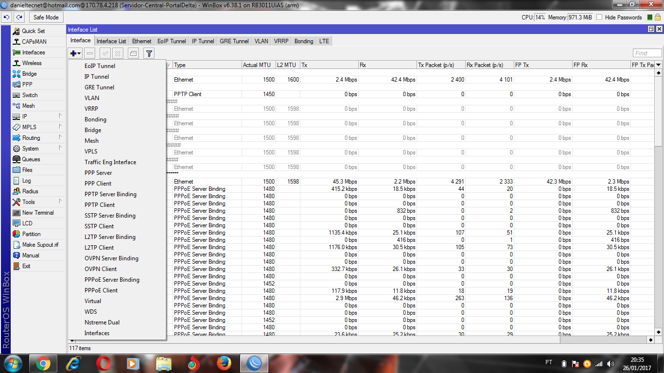

  11. #71
    Oi amigos, estou querendo usar a RB3011 juntamente do Unifi que seriam os UAP AC PRO.
    Posso usar juntamente a RB3011 um injetor Poe Ubiquiti individual?
    Um rj45 sairia da RB entrando no Injetor onde sairia outro direto para o AP.
    Neste caso não estaria energizando o RB correto?
    Obs: UAP AC *PRO* é 48v
    Imagem do Inj.
    https://http2.mlstatic.com/D_Q_NP_89..._062016-F.webp

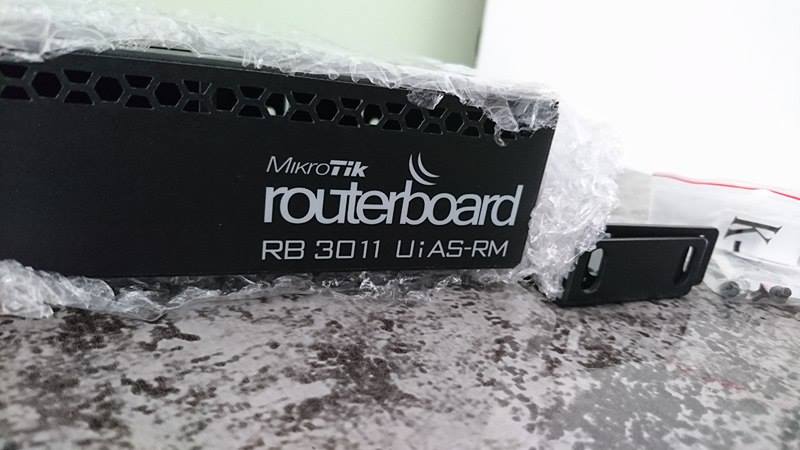

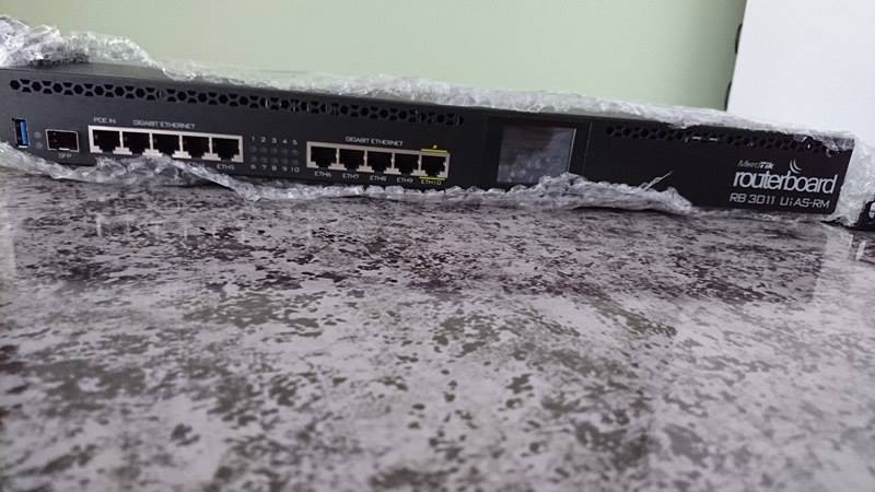

  15. #75
    Boa Tarde Pessoal..
    Somos da Empresa RSC EQUIPAMENTOS
    Localizado na cidade de Chapecó-SC
    Temos a Mikrotik Rb3011Uias-RM
    Valor
    R$ 799,00 ( frete por conta do comprador )
    R$ 825,00 ( frete grátis para todo Brasil )
    Compra segura Mercado Livre
    WhatsApp ( 49 ) 9-9806 1717 Samuel
