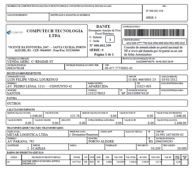

    Prezados
    Segue em anexo da DANFE de Janeiro que comprova o Copycat, não vamos mais alimentar essa trolagem em cima de um produto copiado e posteriormente falsificado.
    Ele não se baseou em Andrew ou em nada, uma simples lida nos posts se nota a total falta de compreensão dos fenômenos que envolvem um Shield.
    Se o produto é legítimo, faça uma antena primeiro como a nossa.
    Boas instalações a todos, abram o olho.
Nome:	         Danfe_Copycat.jpg
Visualizações:	301
Tamanho: 	68,0 KB
    Não me manifestarei mais nesse tópico.

    Não significa absolutamente nada a aquisição por parte da AZlink a compra de um radome shield a comprovação de ser uma cópia, lamentamos que uma DANFE seja exposta em um fórum aberto.
    Precisamos aceitar e entender que clientes precisam de concorrência, é a concorrência que faz os produtos serem melhorados, é esta competição que faz acontecer a melhora nos produtos e serviços.
    Lutar por sua marca e seu produto faz parte desde que não se ultrapasse o quesito ético, pois neste caso o único prejudicado é o cliente.
    Estou acompanhando este fórum totalmente imparcial pois respeito ambos os fornecedores e salvo alguns comentários exacerbados está sendo útil no que diz respeito a informações técnicas aos usuários deste fórum.
    Quanto ao copycat eu poderia também caracterizar que o Radome da Computech é uma cópia da Andrew, ou que o pneu da Good Year é um copycat da Pirelli ? A roda já havia sido inventada apenas foi adaptada para a linha Ubiquiti, tenham todos uma excelente semana.
