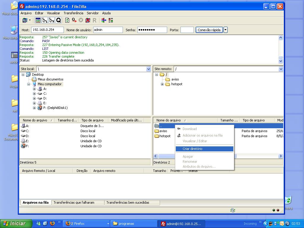

    Citação Postado originalmente por alexrj2001 Ver Post
    tem como me mandar uma tela de amostra
    Só copiar e colar os arquivos dentro da pasta.
Nome:	         imagem.JPG
Visualizações:	376
Tamanho: 	117,7 KB

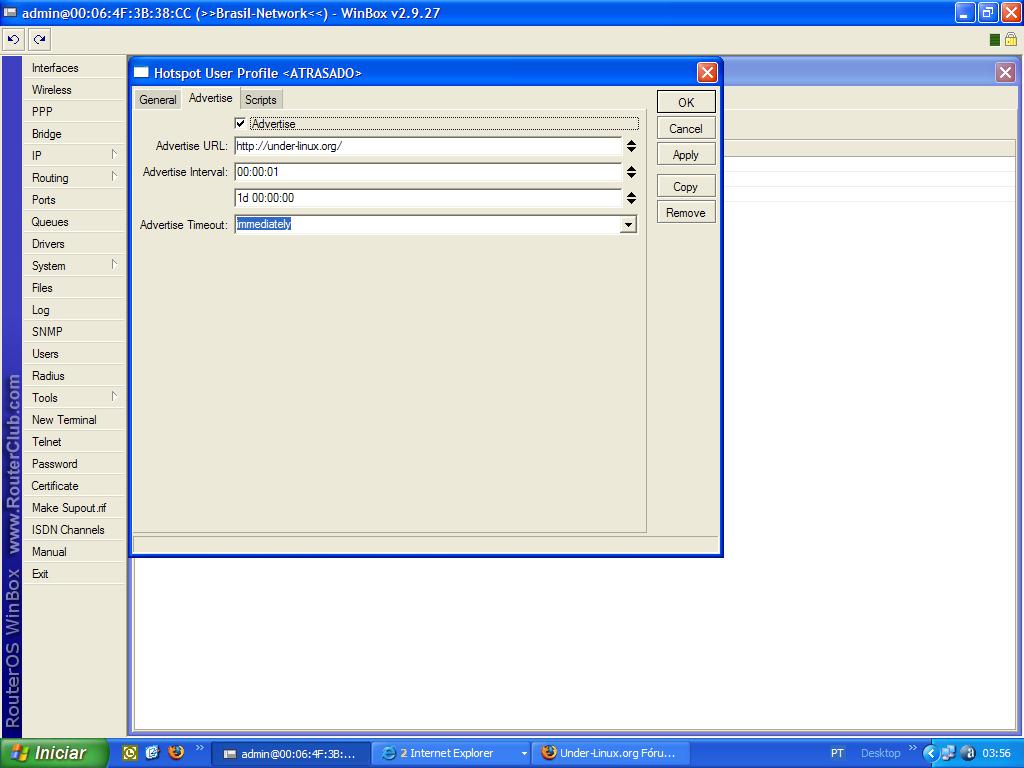

  20. #100
    Apos logado, para que o cliente seja redirecionado para uma site fora do Mikrotik, basta especificar o endereço do mesmo em Advertise URL.
    Ou seja, se vc quer redirecionar o cliente para o site do Underlinux, por exemplo, especifique: advertise-url=https://under-linux.org/
    E para abrir esse site somente uma vez por dia, logo após logar-se, especifique o intervalo de 1 segundo e depois 1 dia.
    Segue abaixo as imagens de como fica essa configuraçao feita pelo WinBox.
    Experimenta e posta o resultado!!
Nome:	         atrasado.JPG
Visualizações:	283
Tamanho: 	82,5 KB
