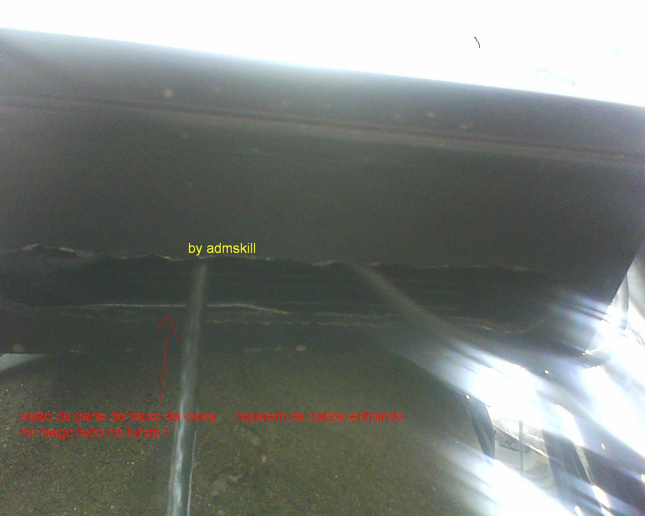

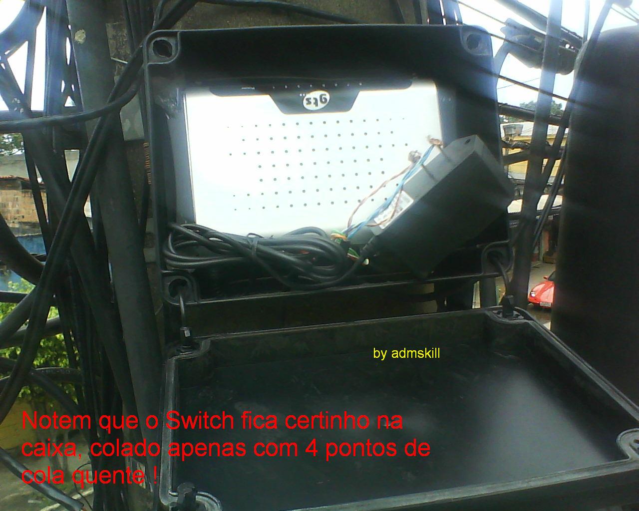

    Como prometi ai está algumas fotos ...
    Quem gostou clica ai em agradecer !
Nome:	         DSC00077new.JPG
Visualizações:	418
Tamanho: 	152,7 KB
ID:      	3060   Clique na imagem para uma versão maior
Nome:	         DSC00078new.JPG
Visualizações:	390
Tamanho: 	138,8 KB
Nome:	         DSC00079new.JPG
Visualizações:	369
Tamanho: 	108,5 KB
ID:      	3062   Clique na imagem para uma versão maior
Nome:	         DSC00080new.JPG
Visualizações:	365
Tamanho: 	115,6 KB
Nome:	         DSC00081new.JPG
Visualizações:	359
Tamanho: 	109,5 KB
ID:      	3064   Clique na imagem para uma versão maior
Nome:	         DSC00082new.JPG
Visualizações:	347
Tamanho: 	110,7 KB
Nome:	         DSC00083new.JPG
Visualizações:	353
Tamanho: 	103,7 KB
ID:      	3066   Clique na imagem para uma versão maior
Nome:	         DSC00084new.JPG
Visualizações:	327
Tamanho: 	92,1 KB
Nome:	         DSC00085new.JPG
Visualizações:	354
Tamanho: 	159,4 KB
ID:      	3068   Clique na imagem para uma versão maior
Nome:	         DSC00086new.JPG
Visualizações:	316
Tamanho: 	67,8 KB

    Que gambiarra vi nessas fotos, pelo amor de deus.
  19. #159
    Citação Postado originalmente por tuxbrasil Ver Post
    Pois é :
    Todos os meus clientes trabalham assim, um deles tem uma rede com 600 usuários ... e fora um provedor que eu nao atendo que tem 3 Mil clientes .... tudo assim ... com essa "gambiarra"
    E eu tenho outros clientes tb que migraram do wireless com rede nesse estilo ... com 280 assinantes ( esse ai tem um link de 2Mb Full usando cache full ).
    Tenho um outro que tem 150 assinantes ...
    A minha rede mais longa que eu consegui fazer sem interromper a alimentação foi de 3Km ... com pings de -1Ms no final da rede com 4 à 6 Mb de transferência real !
    Se eu for colocar aki o numero de clientes que eu atendo que usam esse tipo de " gambiarra " putz ... e outra, funciona bemm melhor do que wireless.
    Esse aki tem mais de 2mil clientes ===> SPEED NET
    E usa essa gambiarra !
