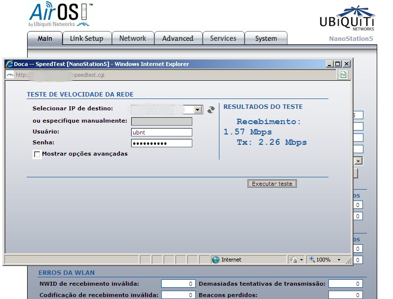

    no final consegui throughput de 2mb e latencia <=10ms isso em um link ptp

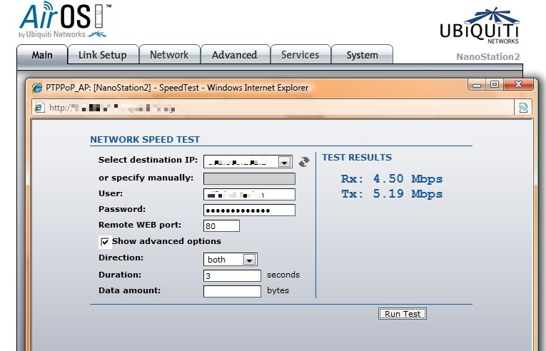

    Nossa que estranho cara....bom aqui em banda B consegui passar um troughput bacana até
    Distancia: 3.7 KM

    Aki tbm tanto em PTP, como POP, utilizo eles, o Ns2, e Ns5 e todos sao bons... o ruim mesmo ainda é o problema de queimarem facil. e olha q interferencia aki é o q nao falta...
    Esse mesmo é um cliente, ns2, com 11 km d distancia. um fazendo ainda roteamento...
    Sem deixar d mencionar, q NANO com NANO num PTP, é excelente, tenho uns aki fazendo milagres de visada, coisa q Ovislink e Bandeija nao deram conta.

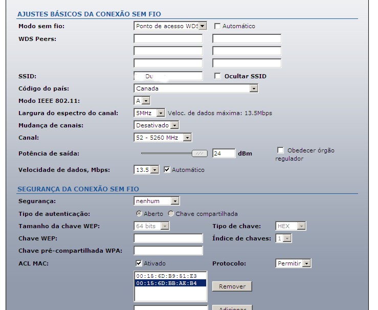

    Entao, vc esta usando como ae nesses 11km??? WDS e station>?
    daria pra postar as config das duas pontas?
    to com problema aqui pra fechar um enlace de 10,9km visada 80%...
    dois nanos ns5.
    se der pra fazer essa mao te agradeço.

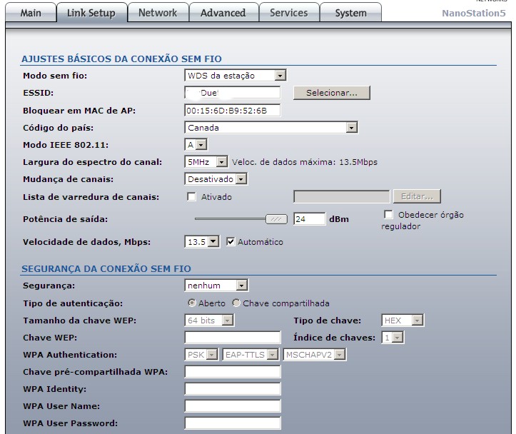

    Ponta A - ta como AP WDS - com controle de MAC no access list.
    Ponta B - ta como Station WDS - e em Network, coloquei como Route, aki utilizo PPPoE pra autentica, ai so fechei eles... ve o Pint. so fiz um erro, esse enlace d 11km, coloquei Nano Station5.

    Pois é amigo... aqui eu nao tinha outro par para testar... mas na bancada consegui um trgput bom e latencia excelente... mas no enlace de 800m n ficou bom... abaixei potencia mudei algoritmo rate... se eu fixar o tx-rate ai ele nem pinga mais... mto estranho... atualizei a versao do firmware... ai somente fazendo assim consegui um bom trgput... rate-algorithm EWMA ack = 150% do valor da distancia real e desativa report.
    * e deixa o tx-rate em alto modo b/g
