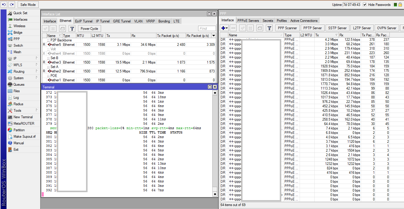

    1: concetrador mikrotik pppoe que esta atras das setoriais, tenho 2 APC5M90+
    cada uma ligada a uma interface do mikrotik, olhando da pra vc perceber
    no momento do print 1 setorial estava trafegando 19Mb e na outra setorial 12.5Mb
Nome:	         contrador ipoll setorial com 19mb outra com 12mb.png

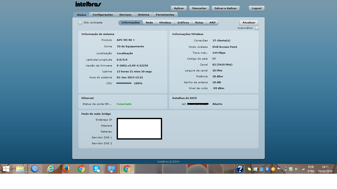

    2: APC5M90+ na pagina inicial mostrando que eh iPoll e 37 clientes
Nome:	         ipoll setorial com 35 wom.png
Visualizações:	478
Tamanho: 	147,2 KB

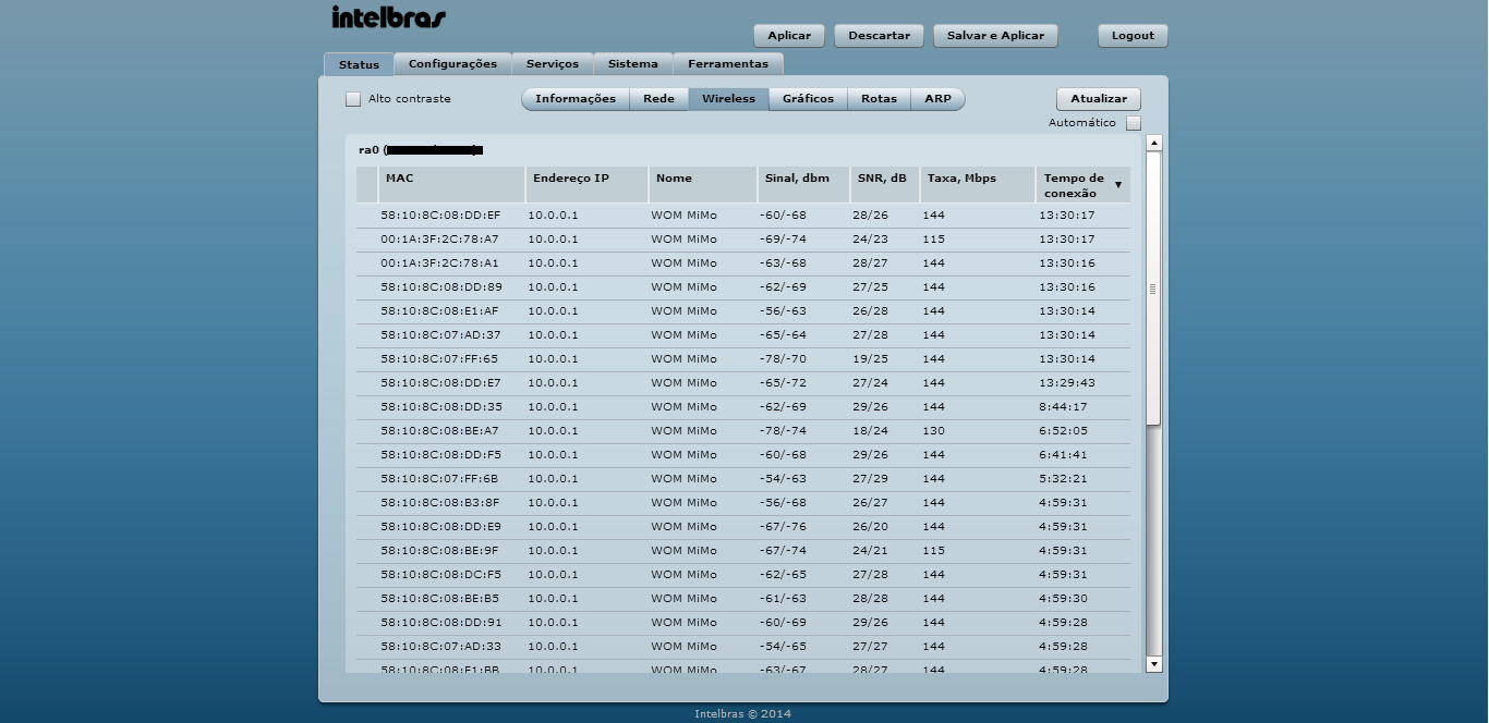

    3: Print da parte dos clientes wom conectado a APC5M90+
Nome:	         ipoll setorial com 35 wom 2.png
Visualizações:	477
Tamanho: 	59,2 KB
    em relacao ao troughput da setorial hj eu tiro um print q eu nao tenho aqui no jeito mais ja vi bater 27Mb em uma setorial com 35 pessoas conectadas
