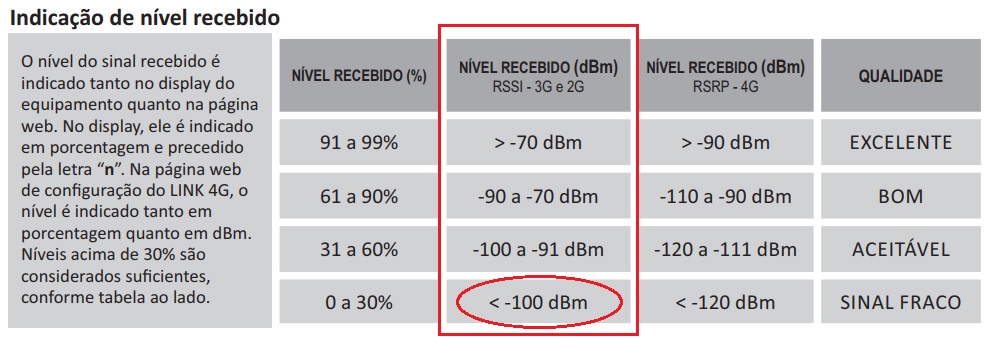

    Posso imaginar alguns motivos...
    1º Foi feita a busca cega (instala fácil) pra conferir se operadora e frequência estão corretas?
    2º Foi selecionado antena externa no botão inferior (botão ao lado do conector- ON=externo Off=ant interna) ?
    3º Foi efetuado alinhamento de antena para melhor sinal? (Em 850Mhz o melhor apontamento não é em direção a ERB, mas em direção ao melhor sinal)
    4º -100dBm não é o suficiente pra conexão a internet. Ele pode até aparecer conectado mas não vai navegar.

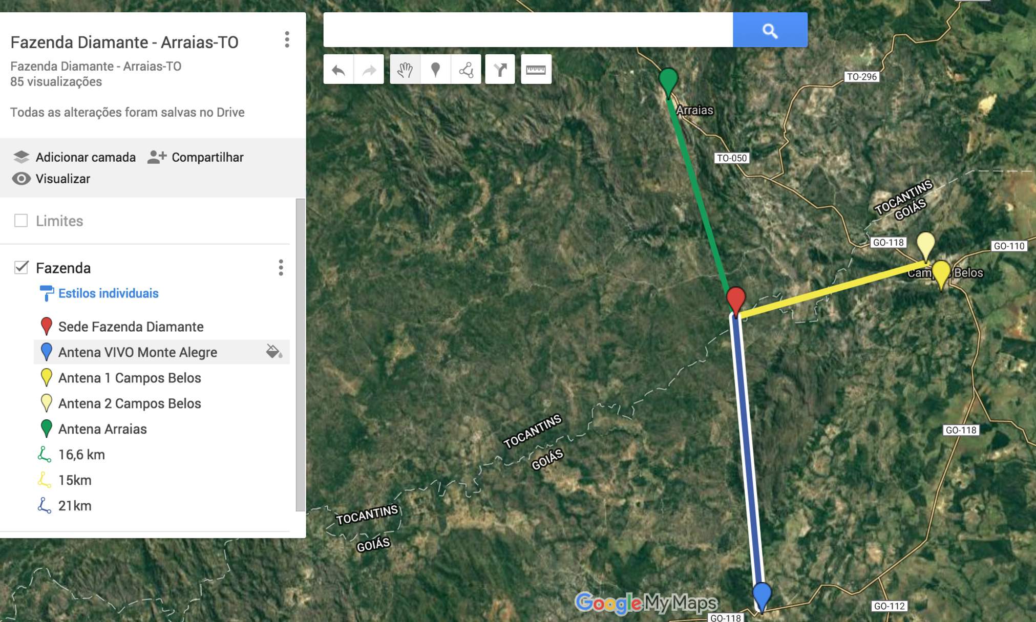

    Vou tentar responder todos satisfatoriamente...
    1º - Não fiz a busca cega para decidir qual a operadora escolhida, pois há muito anos só é usada a vivo em toda a região. É sabidamente a única que opera com bom sinal por lá. Então só comprarmos um chip vivo diretamente e plugamos. Mas em todas as buscas cegas, retornou o Nop (imagino que seja "nenhuma operadora").
    2º sim.. tentei das 2 formas.. antena Interna e Externa, plugando diretamente da CF-820 no conector da ELSYS (que por sinal, o engenheiro que criou o equipamento não deve ter tentado fazer isso, pois a conexão é apertada, no canto do aparelho e sempre dá aquela sensação de não ter encaixado).
    3º existem 3 locais possíveis para "procura" do sinal. Veja no mapa abaixo que estamos apontando hoje para a direção da linha em azul (mais distante), porém a que funciona o telefone. As outras 2 direções não tivemos sucesso.

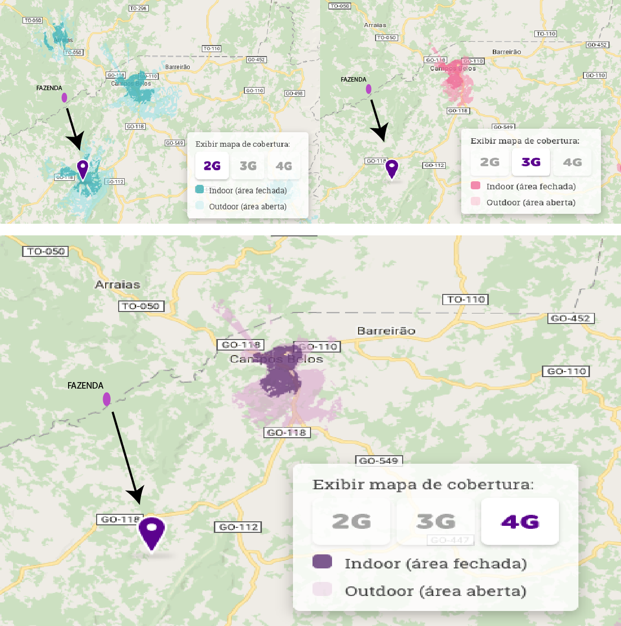

    para estes 3 locais que poderíamos usar, a vivo libera as seguintes informações:
Nome:	         Areas_cobertura.png
Visualizações:	254
Tamanho: 	548,1 KB
    4º Na minha idéia, colocar a nova antena (o dobro de tamanho e 10 -> 20dbi) resolveria a questão de termos somente -100 (antes, com a outra antena era -106);
    5º Acho que nas imagens respondo essa pergunta, onde eu tb achava que era 3g, mas pelo visto é 2!

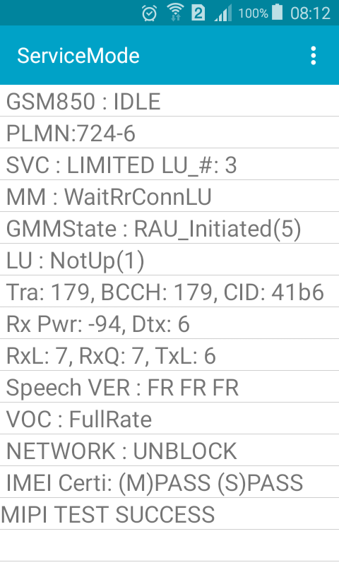

    Venho pedir ajuda dos mais entendidos pra saber de qual operadora é esse sinal do print que vou postar a seguir. Achei que era Tim. Porém fica sempre em emergência mesmo enchendo todas as barras.Clique na imagem para uma versão maior

    VIVO 2G (GSM) em 850mhz (879.4Mhz downlink/ 834.4Mhz uplink)
    Seu celular é da Samsung. Quando não tem sinal da operadora do chip, ele informa o sinal mais forte que encontrar no local.

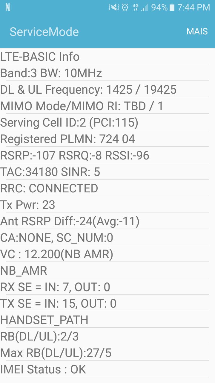

    Olá amigo! um internauta de Triunfo-PE relata em um canal de um fabricante de antena para celular no youtube, que o celular dele está indicando sinal 4G da operadora Tim, proveniente de um repetidor de sinal e uma antena rural ambos na frequência de 1800mhz, porém, o gerente da fábrica de antenas não tem nenhum esclarecimento a respeito disso, pois, a transmissão 4G é em frequência de 2600mhz. No interior da Bahia a Vivo passou a transmitir 4G, mas, no site da ANATEL assim como Triunfo, não existe especificação da frequência de 2600mhz.
    Nunca confie nos registros do site da Anatel para frequências, principalmente da operadora TIM. É tudo zuado. Vale o que aparece no smartphone (tutorial no fim do post)
    Quanto ao 4G, a maioria das operadoras está utilizando a faixa de 2600Mhz. A TIM está desativando massivamente o 2G em 1800Mhz e migrando essa frequência para o 4G. Motivo: Menor interferência, tanto de outras operadoras operando em 2600Mhz quanto de provedores "espertinhos" que estão utilizando a faixa alta do 2.4Ghz que vai até 2572Mhz, sendo que a banda baixa do 4G em 2600Mhz, que geralmente é utilizado no uplink, estende-se de 2500Mhz até 2570Mhz.
    Vamos a exemplificação:
    Pegue um Smartphone Samsung (não funciona em outra marca) e digite no teclado *#0011# . Vai aparecer a tela de info da conexão
Nome:	         Foto de Rafael Erica👪✨.jpg
Visualizações:	240
Tamanho: 	109,4 KB
    Estou registrado na operadora TIM, pois como pode ver na 6ª linha do print o MCC/MNC é 724/04 (724 = Brasil 04 = TIM)
    Na 1ª linha do print podemos verificar que a rede é 4G (LTE), operado em um rádio MIMO (4ª linha).
    Como definir a frequência???
    A 3ª linha trata disso: Se observar há o DL (downlink) no canal 1425 e o UL (uplink) no canal 19425. Peguemos esses valores e vamos até o site: http://niviuk.free.fr
    Escolha a aba LTE e no campo EARFCN (que seria o nº do canal) insira o valor do canal de downlink (1425).
    O resultado para esse canal/EARFCN é:
Nome:	         earfcn.jpg
Visualizações:	260
Tamanho: 	39,2 KB
    Observe que os valores de downlink= 1827.5Mhz e uplink 1732.5Mhz. Portanto a banda de operação é da faixa de 1800Mhz

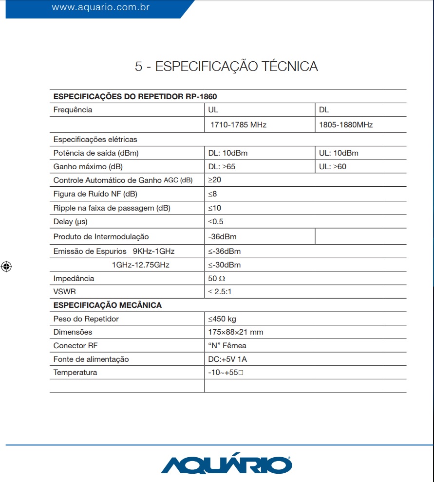

    Agora vamos pegar por base um RP-1860 da Aquário, um teco de repetidor da banda de 1800Mhz:
Nome:	         repaq.jpg
Visualizações:	275
Tamanho: 	165,9 KB
    Observe que ele amplifica o Uplink entre 1710~1785Mhz (então o uplink do 4G da TIM em 1732.5Mhz está na faixa de operação) e ele amplifica o downlink entre 1805~1880Mhz (então o downlink do 4G da TIM em 1827.5Mhz está na faixa de operação).
    Tudo dentro da normalidade.

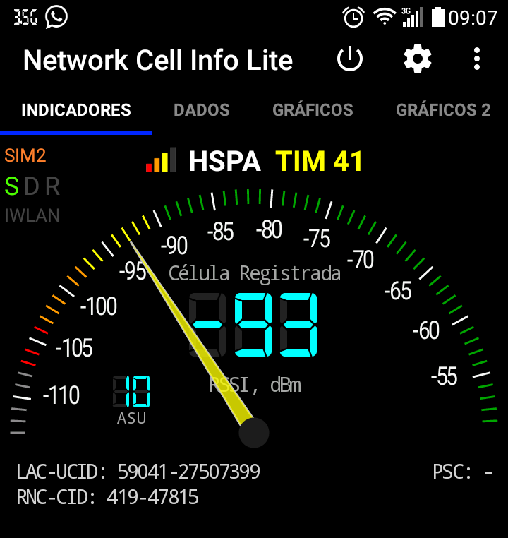

    Agora uma pergunta. Qual a necessidade de melhora de um sinal de -85dBm para telefonia celular? Esse sinal é mais que suficiente para ligações. Sua dificuldade pode estar em mandar o sinal de volta pra ERB e transmitindo pelas costas dos painéis fica pior ainda.
    Neste momento estou com sinal de -93dBm chegando no meu celular. Nada a reclamar. Perfeito!
Nome:	         Screenshot_2018-01-28-09-07-53.png
Visualizações:	258
Tamanho: 	95,4 KB
    Se diminuir pra uns -100dBm a única coisa que piora é a navegação 3G. Mas ligações ainda ficam OK
Visualizações:	258
Tamanho: 	95,4 KB
Visualizações:	258
Tamanho: 	95,4 KB
