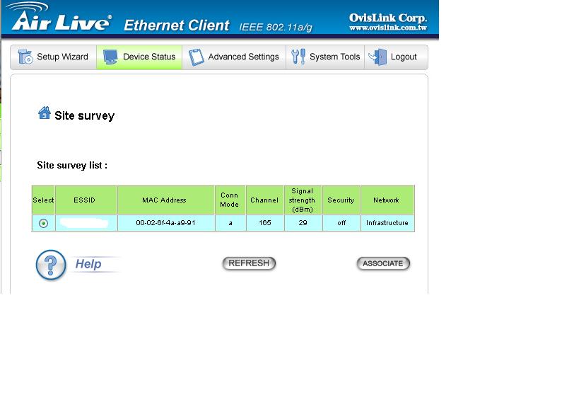

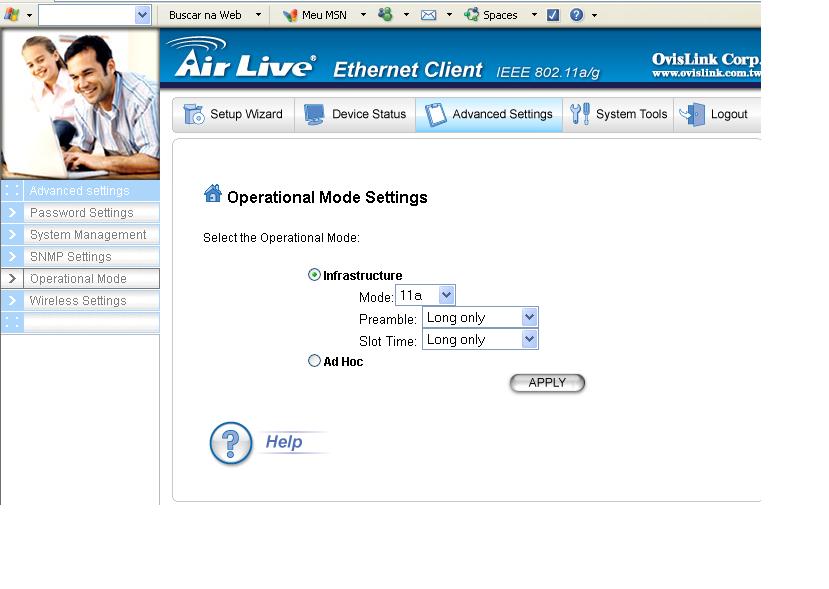

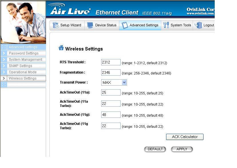

  3. Po Alexandre, eu uso sempre antenas off-set zirok o pior eh que os dois primeiros rádios estão funcionando há quase dois anos e naum deu pau, eh uma maravilha, e esses dois são v1, depois comprei um par de v2 e aconteceu o mesmo, funcionou uma maravilha no primeiro dia, depois pings altissimos, e olha que eu trooquei tudo antenas pig tails, e tudo que tinha direito, dai coloquei esses v2 no lugar dos antigos e rachou a cara, e agora a história se repete com o v3, fiz um ponto a ponto ficou show no primeiro dia mas no segundo uma porcaria, e por fim hoje eu instalei ele em um cliente comeca a pingar bem lá na torre:, pings de 1ms e até <1 mas depois comeca a pingar alto pra kct, oscila e depois perde pacotes ! afffffffffffffffff , jah to tomando nojo desses rádios.... tenhu um cliente que usa um Edimax, uma maravilha se vc colocar pra pingas todos eles dao 1ms nem oscila sequer e a taxa de trnanferencia eh absurdamente maior.

    o ack aqui eu calculei para a distancia.. e adicionei +10 ...
    ativei o extended Range...
    ssid oculto..
    nao tem muito segredo nao..
