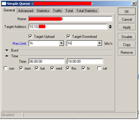

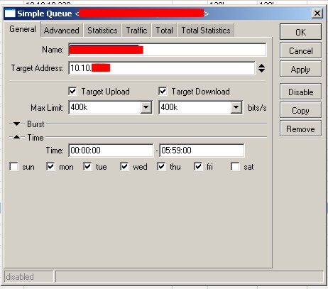

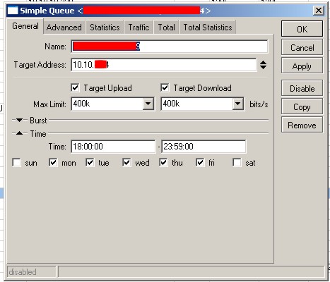

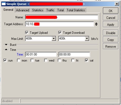

    Aja script hein... ai vc vai precisar se for usar a opção do amigo acima, vc tera q criar por usuario mais uma regra liberando aos sabados e domingos... mas vem ka... vc sabe que existem clientes q nao conseguir conectar, fuçam em tudo, e gerando depois atendimento a ele, e xateação pq sempre é problema nosso pq nao funciona internet, nunca é o cliente q desativo uma placa, ta colocando senha errada, nao digita certo o end. da pagina, sendo assim, pq vc nao cria controle de banda... limitando o acesso por ex. de dia.. e deixando o trafico funcionar depois das 6 e aos sabados e domingos. Veja os anexo q mandei como modelo, vc pode tbm dessa forma aumentar a banda do usuario em determinado horario. assim o cliente nao mexe em nada pq conecta.
Nome:	         das 6 as 18.jpg
Visualizações:	796

Nome:	         das 18 as 00.jpg
Visualizações:	614
Tamanho: 	37,2 KB

Nome:	         das 00 as 6.jpg
Visualizações:	553
Tamanho: 	36,1 KB

Nome:	         sabado e domingo.jpg
Visualizações:	540
Tamanho: 	36,0 KB

    Caro Aka, obrigado pela dica.
    Mas eu tenho que bloquear mesmo, pois eu uso Ap nos clientes e eu deixo bem claro que o acesso ate a hora combinada fica bloqueado.
    Eu tb queria ver um meio de exibir uma mensagem na tela do cliente mas ainda nao achei nada sobre isso.

    Blz, vc usando radio os clientes fuçam menos..
    Bom ai vc vai ter q usar Script mesmo....
    Sobre a Pagina de aviso, ai complica, vc tera q hospedar uma pagina num ip valido, e no mikrotik fazer redirecionamento dos clientes nas horas para esse ip.. complica um poco mas da..
