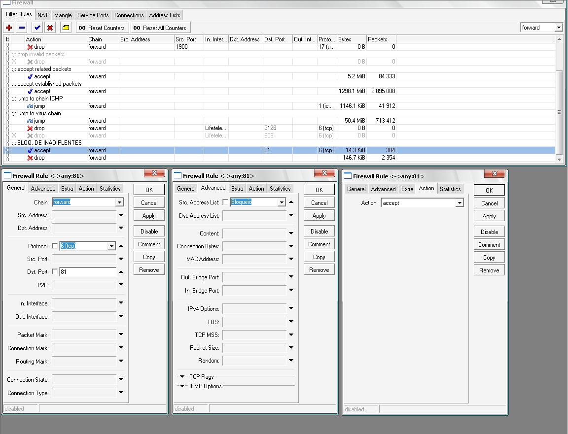

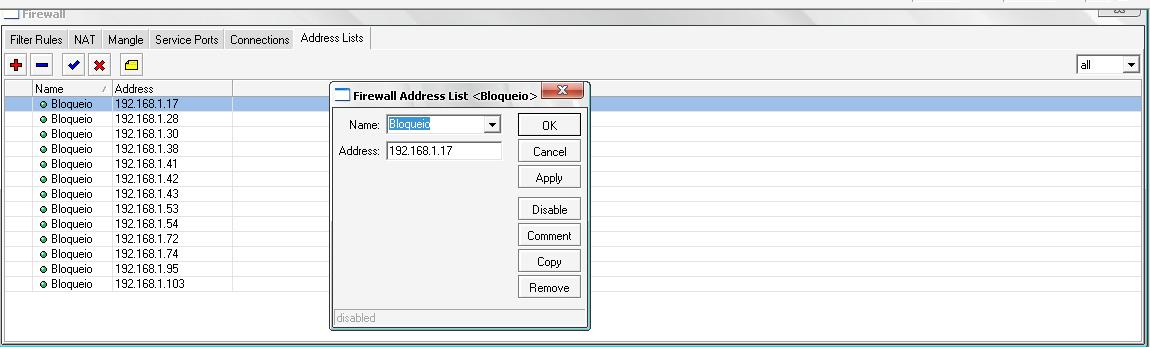

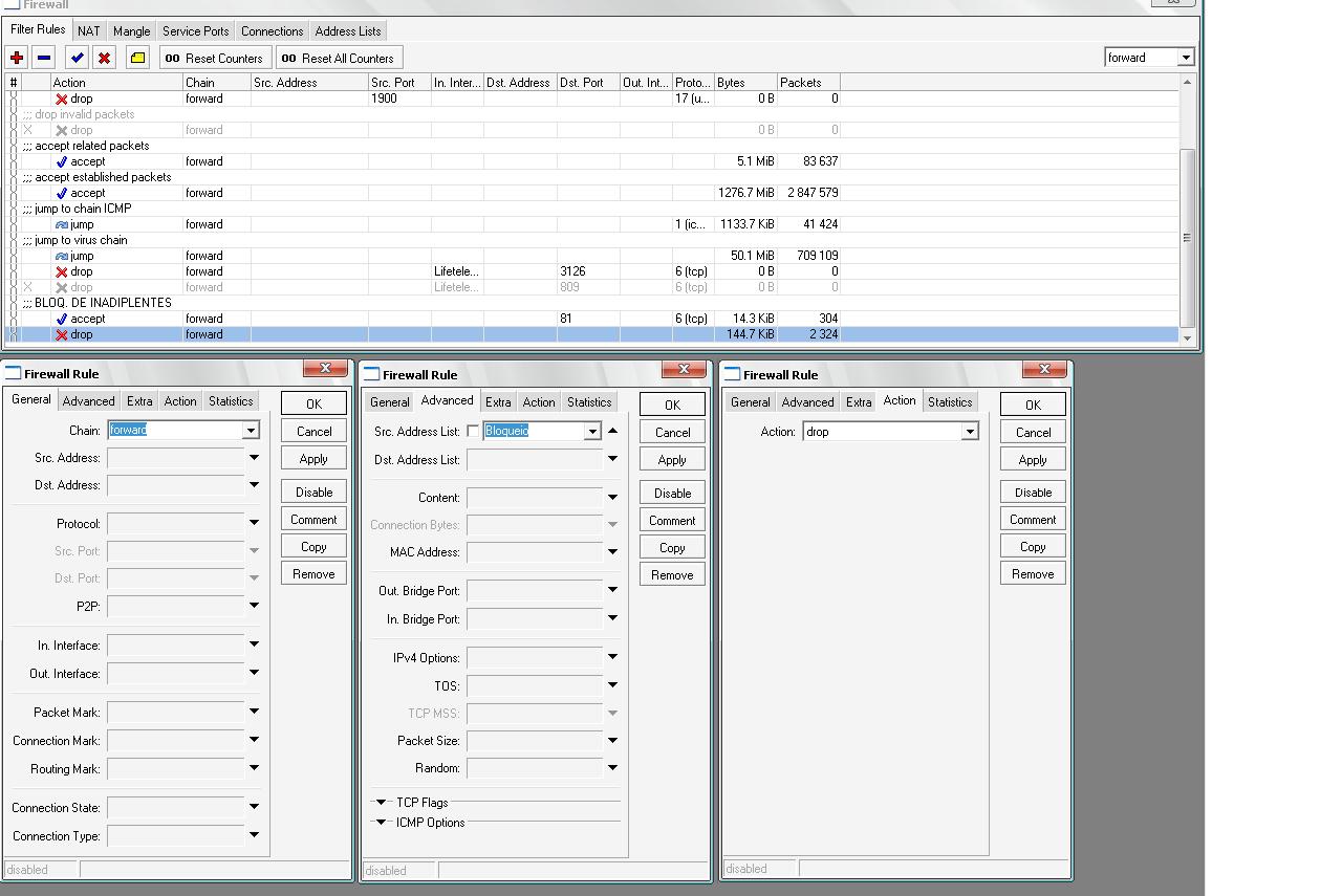

    ola pessoal ja vi muito essa questao do pessoal querer redirecionar os clientes para uma pagina de aviso e ao mesmo tempo bloquar totalmente os serviços.
    Bom pesquisando aqui mesmo no forum concegui fazer isso sem problemas..
    utilizei um pc windows com um pequeno programa que nosso amigo ja posto aqui mesmo no forum ironwall.
    bom para evitar algum tipo de problema mudei a porta do server web para 81 no programa. a rede mostrada nas imagens é 192.168.1.x o ip do server web é 192.168.1.150.
    qualquer duvida post ai...
Nome:	         nat.JPG
Visualizações:	403
Tamanho: 	130,4 KB
ID:      	1707   Clique na imagem para uma versão maior
Nome:	         filter_accept.JPG
Visualizações:	316
Tamanho: 	150,3 KB
Nome:	         filter_drop.JPG
Visualizações:	281
Tamanho: 	148,7 KB
ID:      	1709   Clique na imagem para uma versão maior
Nome:	         adresslist.JPG
Visualizações:	264
Tamanho: 	63,0 KB
