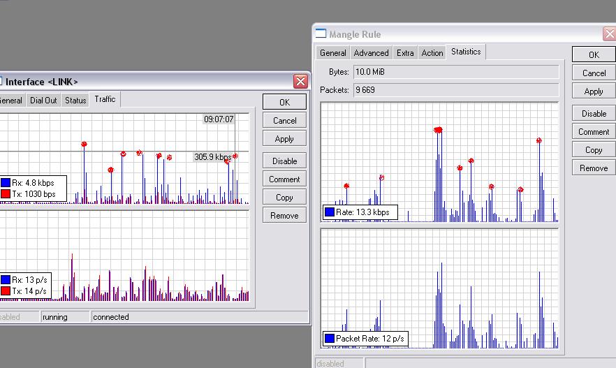

    galera, deixei meu up em 64k e ate que nao esta ruim...
    uma outra coisa que percebi, em toda requizição em algum site que esta em cache, ele da uma puchada no link, na hora da requizição!
    apenas na requiziçao!!
    detalhe, minha conexao esta em 64k/90k
    como podem ver no anexo, cada pico desse, foi um site que abri no teste,
    antes de abrir todos, limpei o cache do navegador!!
    olhem os picos!
    comentem aew oq vcs acham!
    segue o anexo
Nome:	         test.JPG
Visualizações:	291
Tamanho: 	89,2 KB

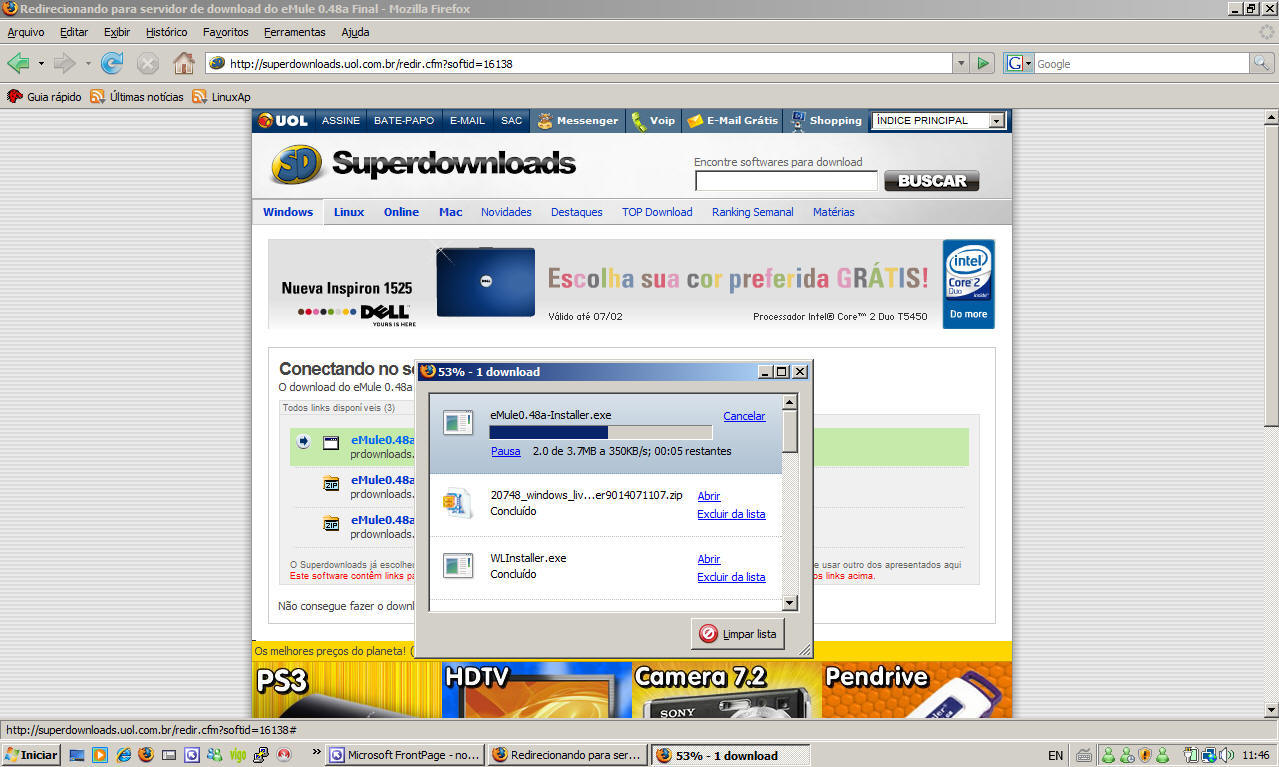

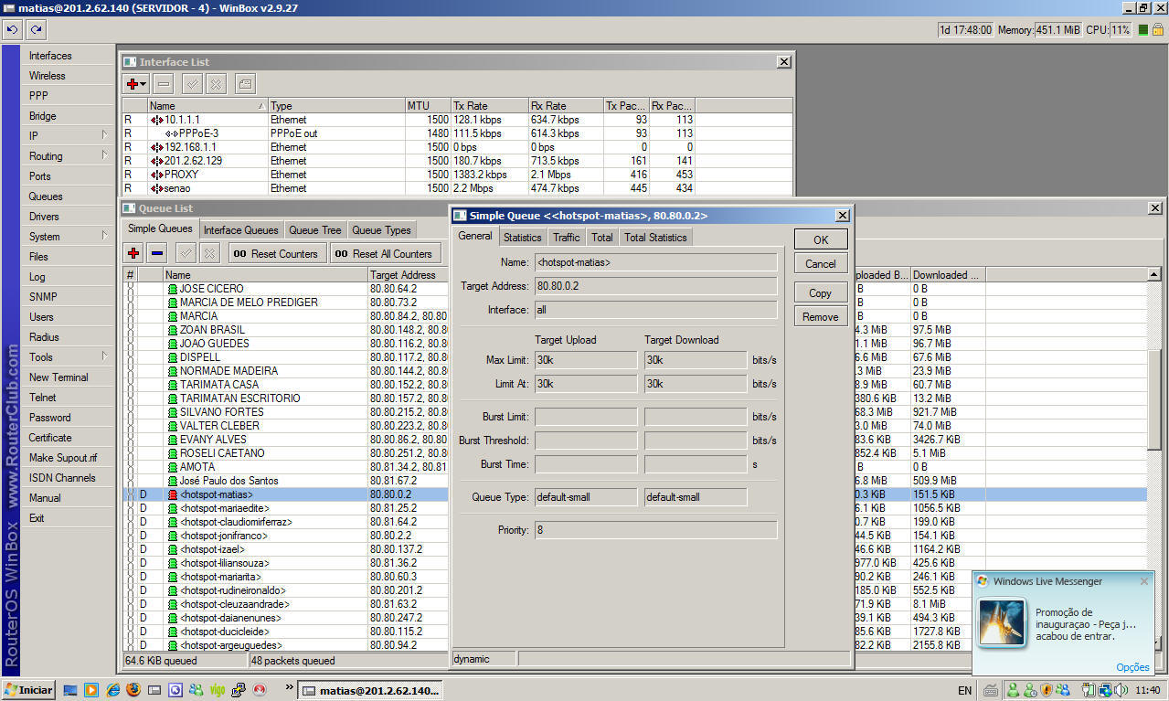

    Amigo fiz o teste que vc disse mas a mesma coisa:
Nome:	         30k.jpg
Visualizações:	248
Tamanho: 	262,0 KB
ID:      	1731   Clique na imagem para uma versão maior
Nome:	         down.jpg
Visualizações:	229
Tamanho: 	201,3 KB
    Citação Postado originalmente por tiagomatias Ver Post
    sim sim amigo, o emule ai,, no cache, sai a full!
    percebi isso aqui tb,, um arquivo grande, apenas 1 arquivo, sai do cache afull legal!
    agora... requizição! creio que nao!
