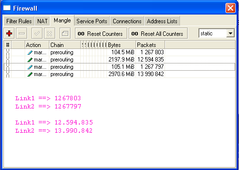

    Essa contagem verifiquei no Mangle, zerando os counters e acompanhando (nem precisaria zerar, pois a proporção permanece mais ou menos a mesma)..
    http://www.medianeira.com.br/mangle.gifhttp://www.medianeira.com.br/mangle.gif
    Segue a minha imagem... /ip firewall mangle
    Abraços,

    REalmente é mais ou menos como a sua que gostaria que fosse.
    Não sei por que aqui acontece essa diferença (pode ser porque os links são de tamanho diferentes? o sistema iria identificar automaticamente isso? creio que não).

    Bom..
    Vamos tentar explicar a minha situação:
    Por que usar marcação de src e dst?
    em SRC aponto para uma address list onde escolho quais faixas de ip's ou clientes irão passar na regra. Tem algumas redes que deixo fora, pois sao importantes para nós, ou alguns serviços especificos, que podem trazer problemas.
    Ainda tenho em dst negando alguns ip's validos (do nosso servidor ou outros) ip's validos de clientes (ex:. Tenho um cliente que tem um servidor com ip valido com servidor de email, e esse mesmo cliente tem uma acesso em casa, e sem essa negacao ao ip valido, ele passaria pelo balanceamento, o que nao é necessario).
    Obs.: Tenho ainda algumas outras regras que fazem com que alguns destinos especificos (Caixa, Bradesco, etc) não cheguem às regras de balanceamento.
    NAo sei se somente com Filter Rules, conseguirei fazer todas essas regras (deixar clientes fora do balanceamento, negar balanceamento para alguns ips validos, etc).
    Todas essas regras foram sendo implantadas durante meses, diante de problemas que vinham surgindo, e aplicando as mesmas, foram resolvidas, portanto se faz necessário algo semelhante a isso (não sei se por filter Rules dá para fazer)
    Olá....
    Simples.
    Baseado na IN_INTERFACE:
    1) Faça **APENAS** marcação pacotes sobre as new-connections;
    2) faça marcação de routing sobre os pacotes já marcadas em (1).
    PRONTO.
    E agora?
    Nas regras de NAT... voce iria distribuir para LINK1, LINK2... conforme pacotes marcados... correto?
    Pois bem... é aqui que voce vai PRESTAR ATENÇÃO.
    Na tabela NAT do firewall... a ordem das regras é RELEVANTE. Entao tome cuidado.
    a) Para sites de bancos (tcp/443) em geral... evite LB fazendo src_nat num link especifico que vc escolher. Pronto! Acabaram-se os seus "pobremas".
    b) Qto a fazer LB de source_IP especificos... ou nao.. coloque todas as regras aqui... e nessa ordem.
    Problemas resolvidos!!!
