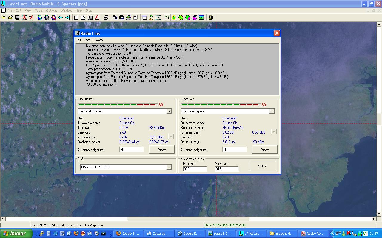

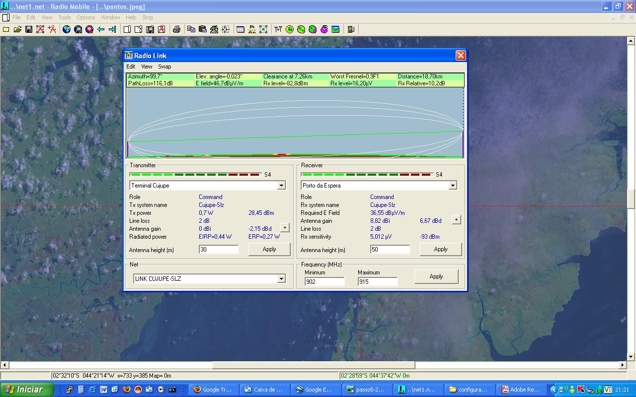

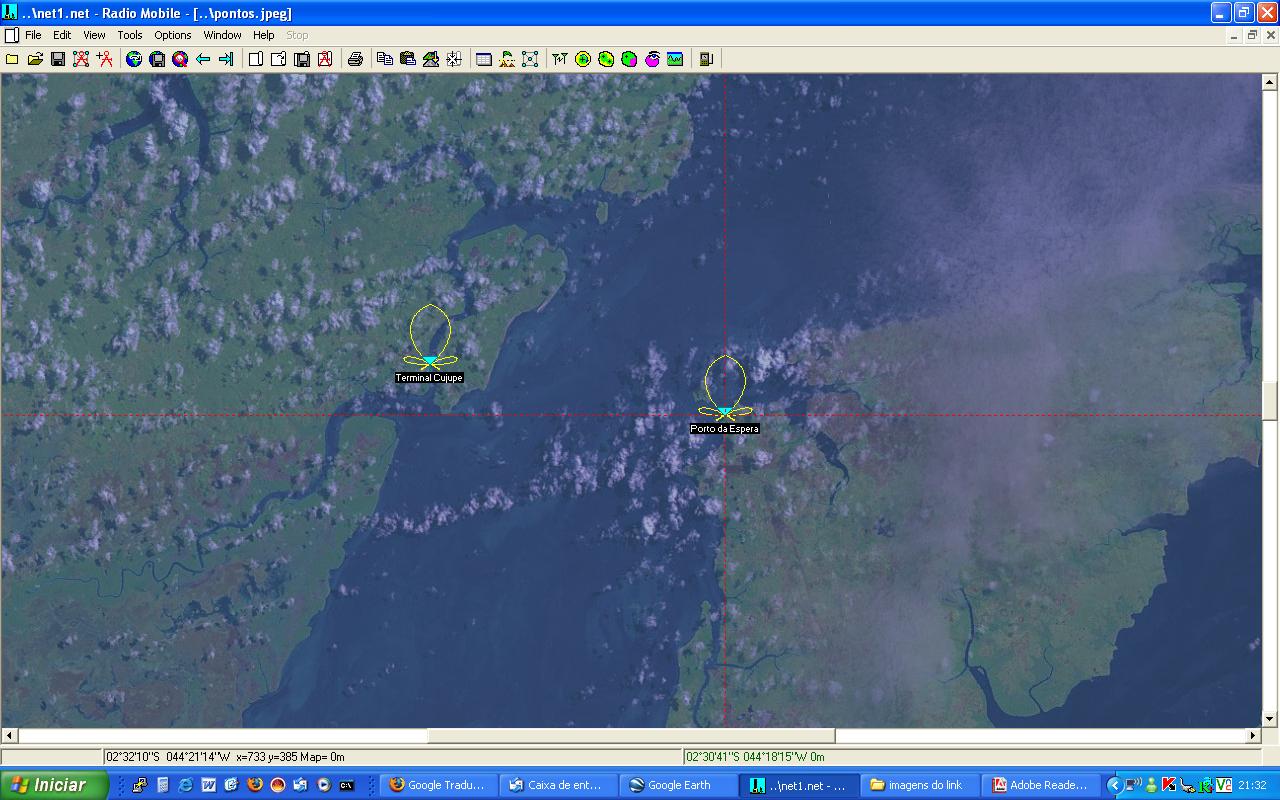

    o seguinte.. estou tentando realizar um enlace sem visada direta, que dista 18,7Km do ponto A ao ponto B. Pensei na solução de 900Mhz Turbolink Telecom - Kit 900MHz - ideal para enlaces sem linha de visada
    Ao passar os dados para o radio mobile, o mesmo me apresentou os dados, conforme as figuras anexadas. Gostaria da opinião dos nobres colegas que já fizeram algo parecido utilizando a mesma tecnologia. Estou um pouco receioso em relação aos 900Mhz, pois nunca usei, será que vai passar mesmo ....
    Uma coisa eu achei estranho, no ponto chamado de Cujupe (portinho), temos um morro bem na frente, porém ao passar para o radio mobile nao vi esse morro, pq ??
    Seguem as coordenadas para alguem que possa contribuir com a solução:
    Ponto A ( Porto da Espera)
    02 32 09,99S
    44 21 13,90W
    Ponto B (Porto Cujupe)
    02 30 27,49S
    44 31 11,73W
