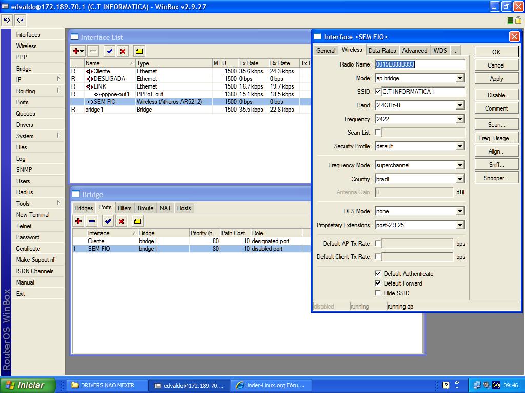

    Bom dia pessoal, estou com seguinte problema:
    Eu estava tentando configurar meu mk para fazer wds om um zinwell g120, configurei o g120 para wds blz qdo configurei o mk para wds tbm ele parou de rodar o ap bridge, ai desfiz td que tinha feito no mk mas mesmo assim nao rodou, aquele R que fica do lado da interface sumiu e em bridge-ports role fica como disabled port
    sera que eu desativei alguma coisa que nao vi??
    Minha placa wireless é uma samsung viglan 2400, ja troquei a placa e nada tbm ja resetei o mk e restaurei um backup que tava funcionando blz do dia 14/02 e ficou na mesma peço por favor da uma ajuda ae galera me da uma dica que possa ser
    Ah ele marca que ta rodando ap mais nao manda sinal pra ninguem dem uma olhada na imagem
    valew a todos ate mais

    Pessoal ja resolvi aki, quando configurei o zinwell para wds ele ficou com o mesmo ssid do mk ai o mk nao rodava o ap bridge no mk achei mto estranho e nao entendi o pq mas ja ta funcionando legal de nvo, so nao consegui rodar o wds entre o mk e o ap zinwell alguem tem alguma dica pq procurei aki no forum e nao achei o que pecisava
