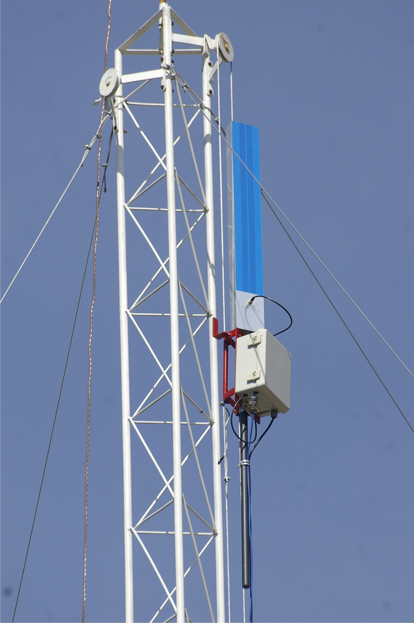

    Pessoal, eu não pretendo mais subir em torre.
    Demorou mas saiu meu projeto de fazer descer o sistema todo até em baixo.
    Já passou por ventania e aguentou bem.

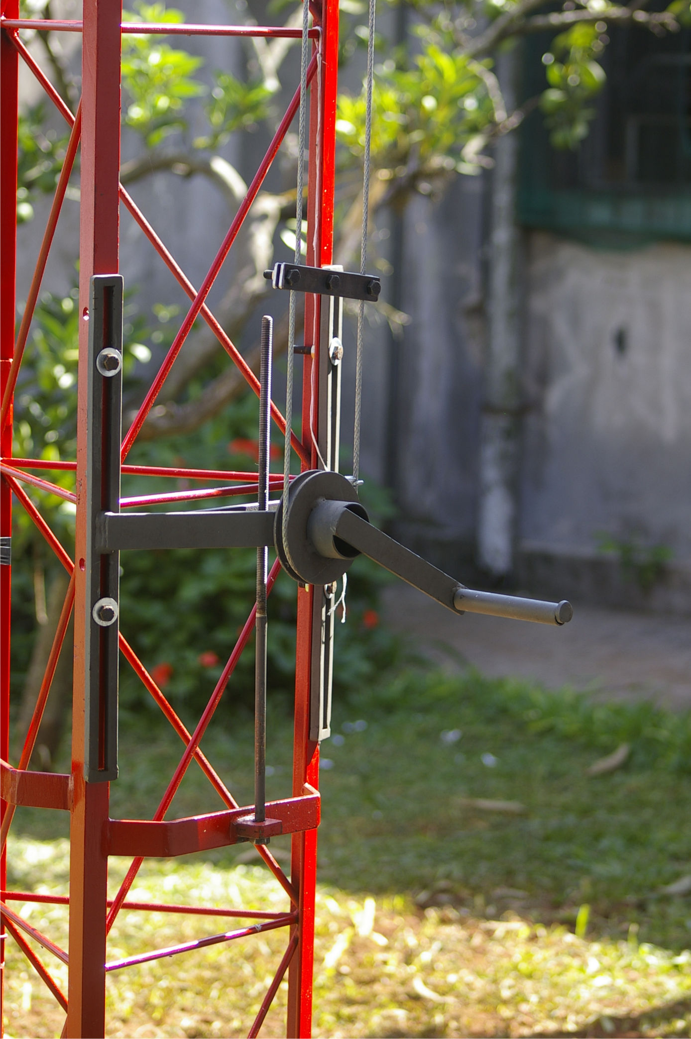

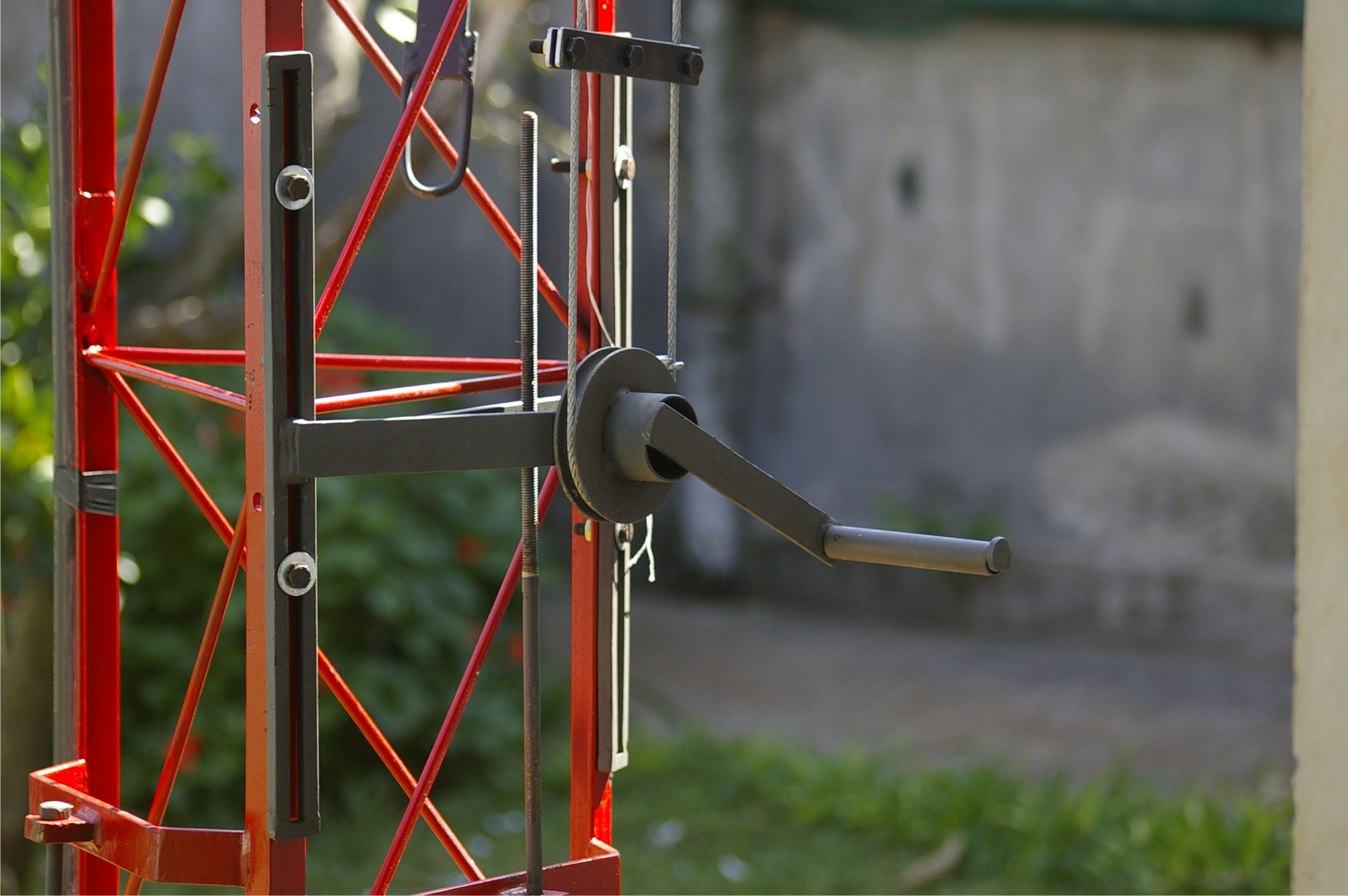

    É simples: Duas roldanas, uma em cima e outra em baixo.

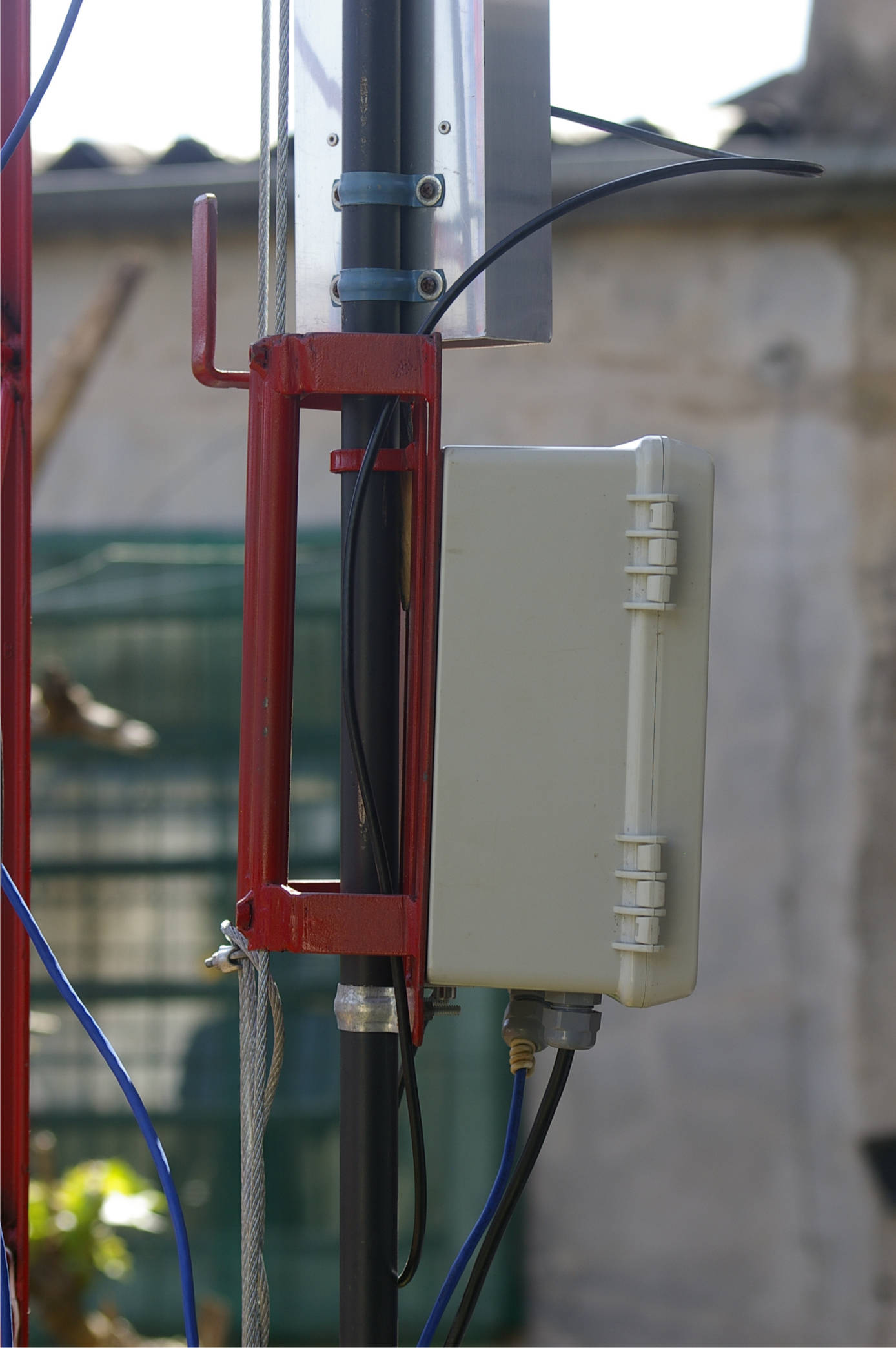

    Um cabo de aço onde está preso a peça vermelha que aparece na foto.
    Uma chapa com 3 parafusos para travar todo o sistema.
    O cano que fixa a antena deve ter um comprimento maior para baixo da fixação para contrabalançar o conjunto.

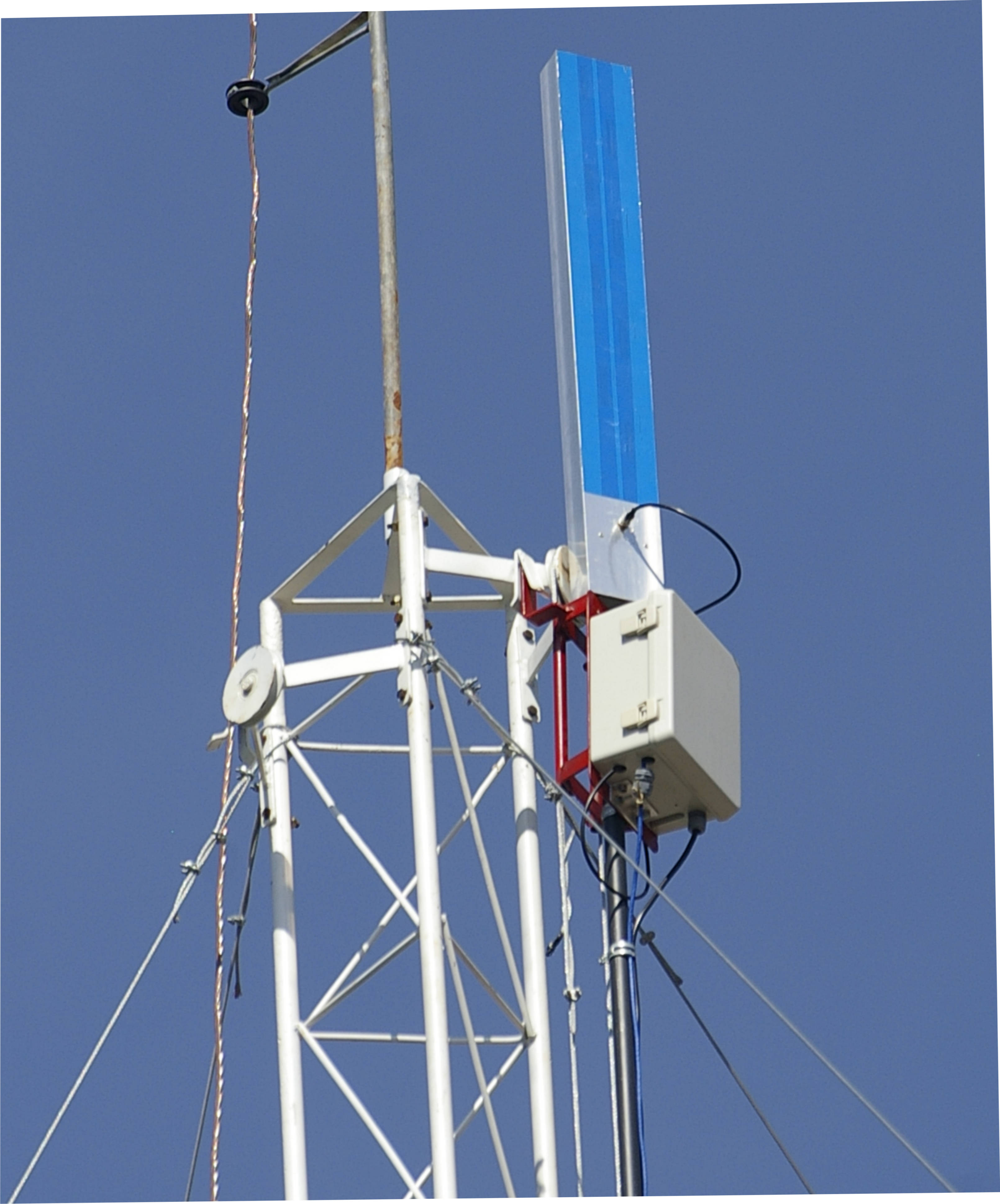

    Na primeira foto da para ver o sistema antes de encaixar. A peça vermelha que fixa a caixa hermética e a antena, tem uma haste que se encaixa no suporte da roldana superior, fazendo que todo o sistema fique na posição correta sem balançar.
    Na roldana de baixo tem um sistema de esticador para ajustar todo o conjunto
    Numa das fotos parece que a caixa hermética está torta, mas é efeito da foto.
    Eu só coloquei em um lado da torre. Mas vou colocar no outro lado. Eu fiz só de dois lados porque esta torre está num canto da cidade.
    Na outra vou fazer o mesmo sistema dos 3 lados.
    Meu plano é colocar em cada lado da torre uma caixa hermética com dois APs e duas setoriais.
    Neste sistema permite fazer um C para afastar as setoriais da torre. É só contrabalancear o conjunto.
    Usei cabo 3/16, o mesmo que usei para estair a torre com 18 metros.

    legal cara... bem bolado..
    ba esa era bôa pra mim, tenho panico de altura, subo ate um`s 12 metros depois disso nao enchergo mais nada hehehhehehe..
    muito boa a ideia, e o acabamento esta profissional. parabens!
    Idéia muito boa
    Só acho q com ventos fortes, a caixa vai ficar batendo na estrutura.
    outro problema são nossos amigos ladrões !! vai failitar o roubo pro ladrão medroso de altura!!rsrsrs
    rapaz grande idéia ficou show de bola, parabéns!

    Cara, o post e a idéia são do 1929, moderador. 9 anos depois, como será que funcionou o sistema? Vingou? Ainda tá em uso? Atualiza a gente aí, rsrsrs...
    Citação Postado originalmente por katraka Ver Post
    Vingou sim.... Mas hoje o provedor não é mais meu...
    Na época era complicado para mim subir em torre. Hoje tem gente de sobra para subir então eles desativaram o sistema.
    Antigamente se precisava trocar uma RB que queimava, tinha que primeiro buscar a pessoa certa. Daí colocar todos itens de segurança , etc etc... Chegar lá ter que procurar pelo que houve....
    Com o sistema eu sozinho fazia tudo
    Até já tinha bolado um sistema novo..
    Se vocês acharem que é no mínimo estranho isso, é só dar uma busca no Youtube que vão achar outras soluções que "los hermanos" da América latina tem criado.
    Padrão Re: Não subo mais em torre
    Que tipo de solução ? Tô começando agora é adoraria começar do jeito certo.
    quando fizemos as primeiras foi utilizado sistema de cabo de aço para subir um "carrinho" que fixava a antena.
    Um sistema para cada lado da torre.
    Há outros vídeos que mostram um carro fixado por fora da torre, mas daí ela precisa ser autoportante.
    Já num sistema independente para cada lado da torre pode ser utilizado com torres estaiadas.
    Já estávamos projetando um sistema com trilhos quando vendemos o provedor. E hoje procurando no Youtube encontrei um vídeo com um projeto bem sofisticado. O que eu pretendia fazer seria manual mesmo. Mas o princípio está aí neste vídeo.
    Pode não ficar barato, mas a tranquilidade que um sistema de elevação dá não tem preço. E se for manual então o custo passa a ser irrisório.
    Agilidade na manutenção, diminuição de riscos com altura etc etc.
    Sem falar que nem todos podem a qualquer momento subir numa torre. Na maioria tem que ir atrás de funcionário. E nem todos os funcionários num provedor estão capacitados e treinados para isso. Há normas para quem trabalha nas alturas.
    O problema em fazer um sistema desses é que a maioria já está começando com poucos trocados no bolso. E investir nisso passa no momento a ser supérfluo.
