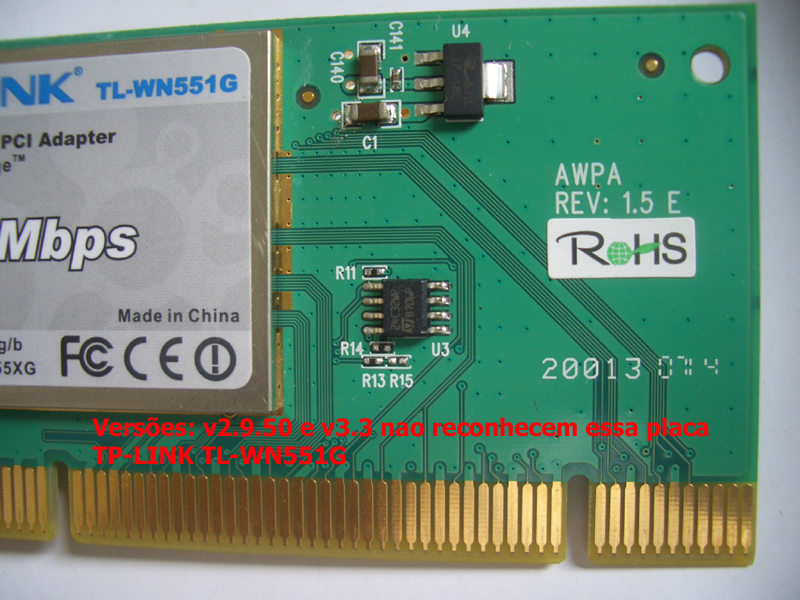

    Padrão TL-WN551G rev 1.5E
    Olas...
    • eu comprei uma placa TP-LINK modelo TL-WN551G rev: 1.5E
    Tinha um PC based ROS v3.3 e instalei fisicamente: NADA... não reconheceu.
    Pensei... será que tem que instalar o ROS v3.3 novamente? Fiz isso. E o resultado: NADA.
    Será que v3.3 nao reconhece? Será que o pessoal que diz que essa placa é compatível com MK... usa v2.9.x? Então instalei v2.9.50 e o resultado: NADA... nao reconheceu!
    Minha primeira experiência com WLAN card... em PC based ROS v3.3 e v2.9.50... e... fracasso.
    Sempre li aqui e na web que TL-WN551G era baseado em chip Atheros... e que Atheros é reconhecido pelo MK. Por que eu? Por que tudo de complicado e dispendioso no tempo... acontece comigo?
    Procurei no site *** Welcome to TP-LINK *** sobre essa placa,... e em nenhum local diz que essa placa é baseada em Atheros.
    Será que entrei de gaito no navio...?
    Alguem pode me dar uma LUZ?
    Abraços,

    Olas...
    segue FOTO da minha placa... que não me faz contente!
    Triste... nessa 1ª tentativa MAL-SUCEDIDA...!!!
    • As versões que eu usei para testar... são versões originais baixadas do site da mikrotik. Não são versões piratas/crackeadas.
    Abraços,
Nome:	         TL-WN551G_rev1.5E.jpg
Visualizações:	251
Tamanho: 	423,4 KB

    Veja que a revisão de hardware é 1.5E
    No site do madwifi não consta esta revisão.
    Veja:
    Compatibility/TP-Link - madwifi.org - Trac
    e agora José...?
    tento devolver essa placa?
    Com certeza... estou com **mico** na mão.
    Trocar... por qual?
    • Alguem tem imagem/foto de um TL-WN551G que funcione?
    • Podem postar aqui?
    Abracos,

    Olá amigo, qual placa mãe usa? Pois tive muitos problemas de ñ reconhecer a placa pelo fato da PCI da placa mãe ser 1.1....
    Ola faieppi...
    Obrigado pela LUZ!
    • Uso um PC antigo baseado em MoBo PCCHIPS M748 com P3-450MHz.
    Alguma dica?
    • Vou testar numa MoBo mais moderna... então.
    Abraços,

    Aqui testei numa placa dessas, a diferença era q o proc é P2, testei a TP link e a sansung, nenhuma das duas reconheceram, qdo coloco nas outras placas mais modernas q tenho, ex: intel para pentium 4 funciona, na qual é a q uso hj....
    Ola faieppi...
    nem vou falar aqui agora que eu desconfiava disso.
    Mas de desconfiar e confiar... existe um ano-luz de distancia.
    Portanto... VOCÊ é o meu mentor da solução do meu problema... e por isso recebe o meu AGRADECIMENTO PROFUNDO!!!
    MUITO OBRIGADO MESMO!
    Fica na PAZ!
    Abracos,
    Olas...
    volto aqui com boas novas.
    Testei a placa TP-LINK modelo TL-WN551G rev1.5E (placa PCI) numa placa-mãe mais moderna... com Intel Pentium 4, 3.0GHz... e para minha FELICIDADE... funcionou!
    Infelizmente... essa MoBo... nao mostra na inicializacao as interfaces detectadas (report da BIOS AMD)... ainda no modo texto... antes de carregar SO.
    Na MoBo antiga... a PCChips M748... aparece essa tela de report da BIOS... e nao aparecia a placa TPLINK... aparecia apenas a placa de rede ethernet no sumario.
    Entao... a causa não é do MK... e sim do tipo de barramento PCI,... de caracteristicas obsoletas comparada a placa TPLINK.
    Que essa mensagem ajude nossos futuros colegas.
