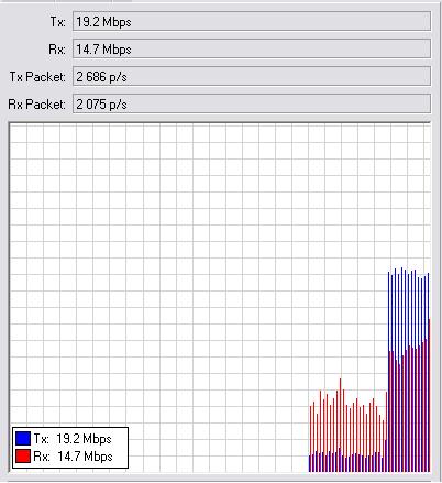

    Galera, consegui fechar o enlace que precisava! em 12,5km
    Utilizei: 1 RB 300 de cada lado, 1 Ubiquiti XR5 de cada lado, fonte de computador pras RB, 1 Antena Pluton de 32db de disco.
    COnfiguração: Um lado em Bridge com WDS estatico, e outro lado em station wds com wds estatico. 5.8ghz Turbo.
    Consegui, fazendo teste de throughput separado, 30mb/s de down e 38mb/s de up. Fazendo os 2 ao mesmo tempo foi o que deu na foto. Acho que conseguiria mais com RB com maior processamento. Mas já está bom por enquanto.
    Creio também que se usar antenas de 38db, alcanço 50mb/s facil.
    Agradeço a todos que me ajudaram. E fica ai a dica pra quem precisar fechar um enlace grande.
    Abraços.
