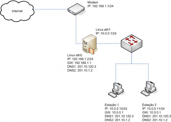

    O problema é que as suas duas interfaces estão na mesma rede. Elas tem em redes diferentes.
    Agora a decisão é sua, você prefere modificar a rede entre o Modem e o Linux ou a rede entre o Linux e todas as outras estações da rede??
    Não sei o tamanho da sua rede mas dependendo da quantidade de Máquinas na rede interna é melhor você alterar a rede entre o Linux e o Modem. Você tem a senha de acesso do Modem?
    Se tiver configure da seguinte maneira:
    Código :
                      eth0     eth1
    Modem ------ Linux -------switch
                                       _____|_____
                              estação 1         estação 2
    onde:
    -O modem terá um IP por exemplo 192.168.1.1/24
    -O Linux tera na eth0 o IP 192.168.1.2/24 e gateway 192.168.1.1
    -O Linux terá na eth1 o IP 10.0.0.1/24 e não possuirá gateway
    -Todas as estações deveram ter o IP dentro da rede 10.0.0.0/24 e ter o gateway apontado para 10.0.0.1 (Linux)
    Lembrando que isso eu arbitrei, podem ser outros IPs.
    Qualquer dúvida posta ai....

    como que ficaria a configuração da eth0 e eth1 para configurar a rede entre o Linux e todas as outras estações da rede??
    Obrigado
    Cara, vê se isso aqui explica o suficiente pra você:
    https://under-linux.org/forums/pictu...3&pictureid=44
    Espero que sim.
    Qualquer dúvida pode entrar em contato...
    Até mais...
    Mto obrigado pela ajuda
    a sua dica funcionou
