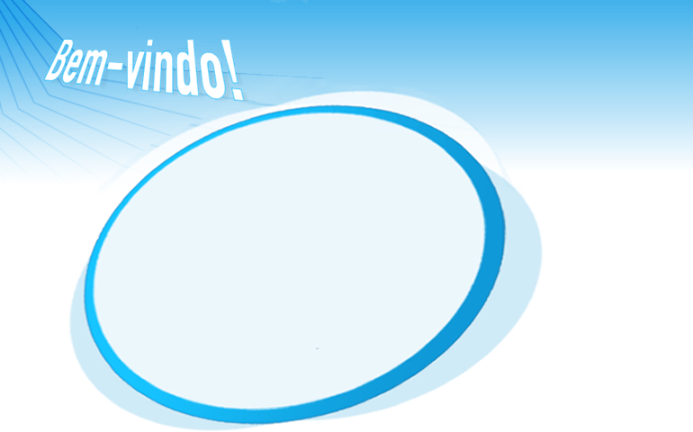

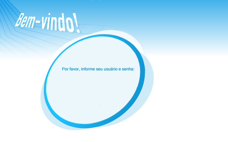

    Tenho visto muito se discutir no forum sobre personalização das páginas do hotspot do Mikrotik.
    Estou disponibilizando um layoult personalizado de todas as páginas e tambem um tutorial de como personaliza-las, adicionando o logotipo do provedor e até determinando a página principal do usuário apos o login.
    Clique no link a seguir pra visualizar o tutorial em video Personalizar as páginas do Hotspot do Mikrotik
    Falow
Nome:	         login.jpg
Visualizações:	4861
Tamanho: 	121,2 KB
ID:      	1935   Clique na imagem para uma versão maior
Nome:	         logout.jpg
Visualizações:	2473
Tamanho: 	118,6 KB
