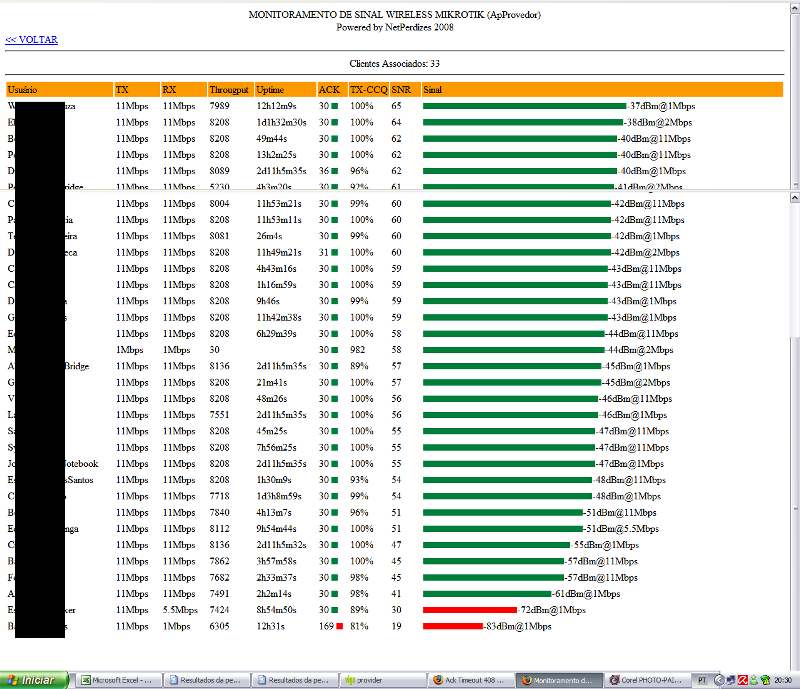

    Pessoal, de tanto ficar entrando e saindo do winbox para monitorar o sinal dos meus clientes, resolvi criar um script que gera uma página html, com todos os clientes por ap, e seus respectivos parametros de sinal dos cards.
    O script mostra em gráfico vermelho clientes com sinal acima de -70, e com ack maior de 100, mas pode ser alterado de acordo com outros níveis preferenciais.
    Envio em anexo a tela da página que ele gera, e prometo pro pessoal disponibilizar o script ainda essa semana para quem quiser usar.
    Obs: não usa SNMP, apenas integração linux com ftp do mkt

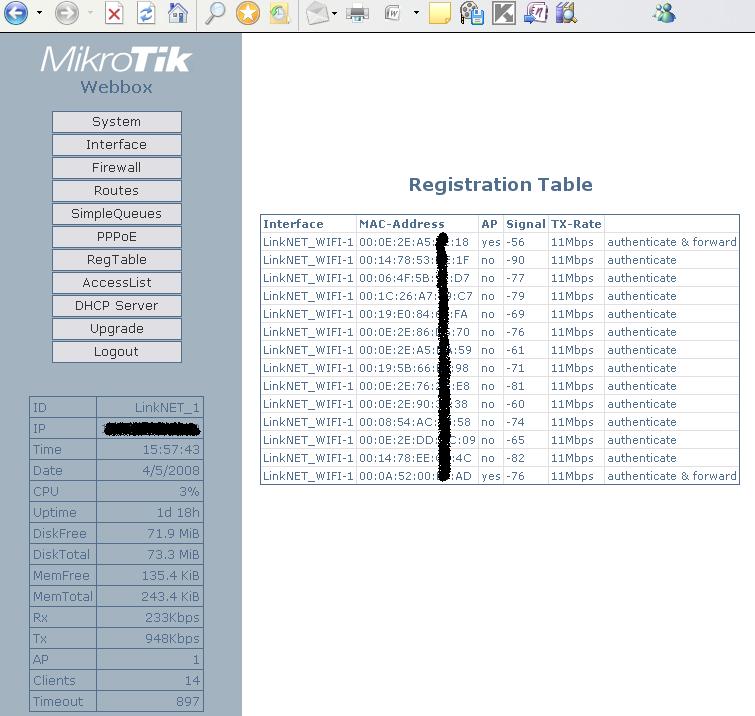

    Padrão vai ai outra opção
    Uma outra opção pra ficar monitorando o sinal dos clientes é através do WEBBOX que ainda parece um pouco desconheida por muitos usuários do MKT.
    Na tela principal em sistem é só setar pra atualizar a pg, as opções são: 1s, 2s, 5s, 10s e 30s.
    Particularmente mantenho em 10s, além de monitorar os clientes conectados na lateral esquerda ainda tem outras informações sobre o mkt.
