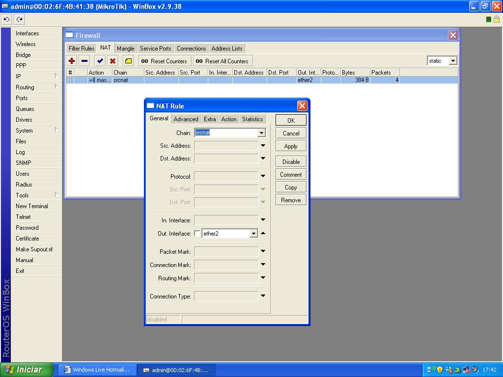

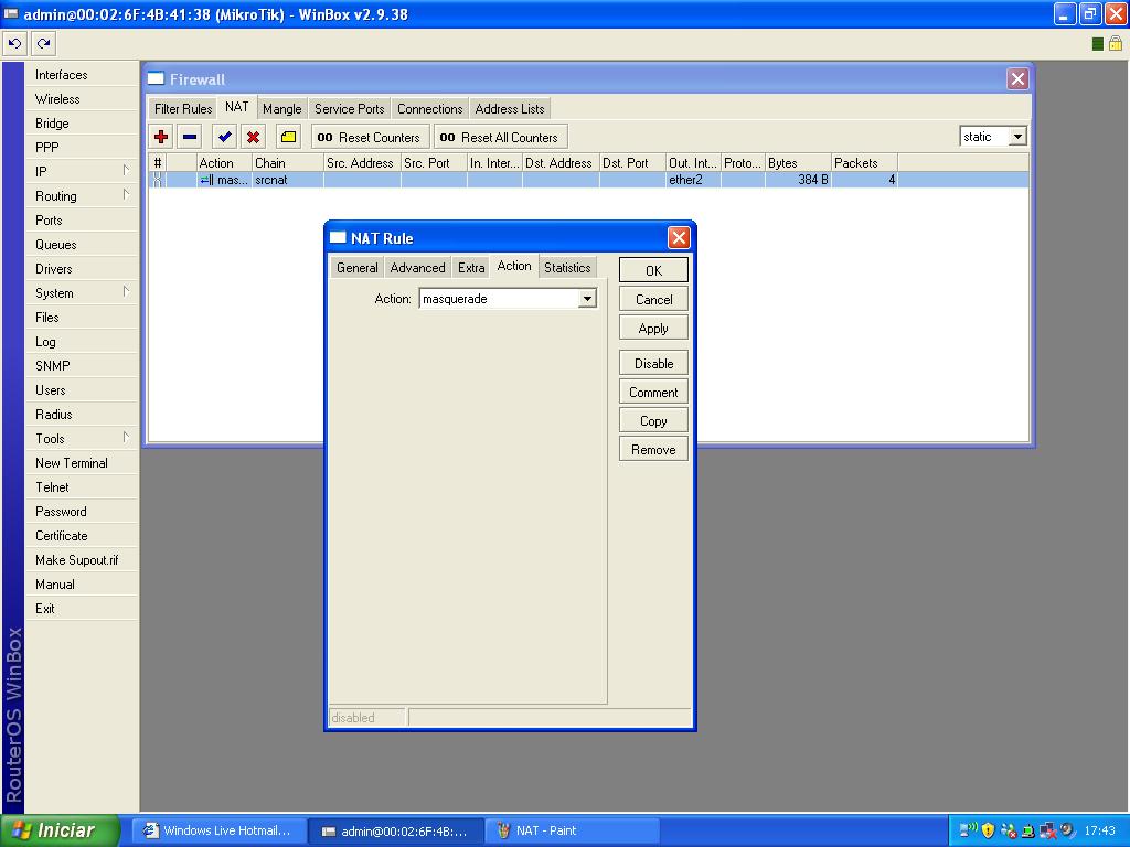

    Então pessoal ja fiz o danado do NAT e nada, eu acho que estou fazendo ago de errado, pois, estou seguindo tambem o guia passa a passo pra configura-lo.
    Então alguem pode dar uma olha nas fotos da minha configuração e ver se tem algo de eraado.

    Moderador Avatar de minelli
    Aug 2006
    1.409
    10
    Padrão Olhe
    Ñ basta fazer nat tem de criar a rota /ip route
