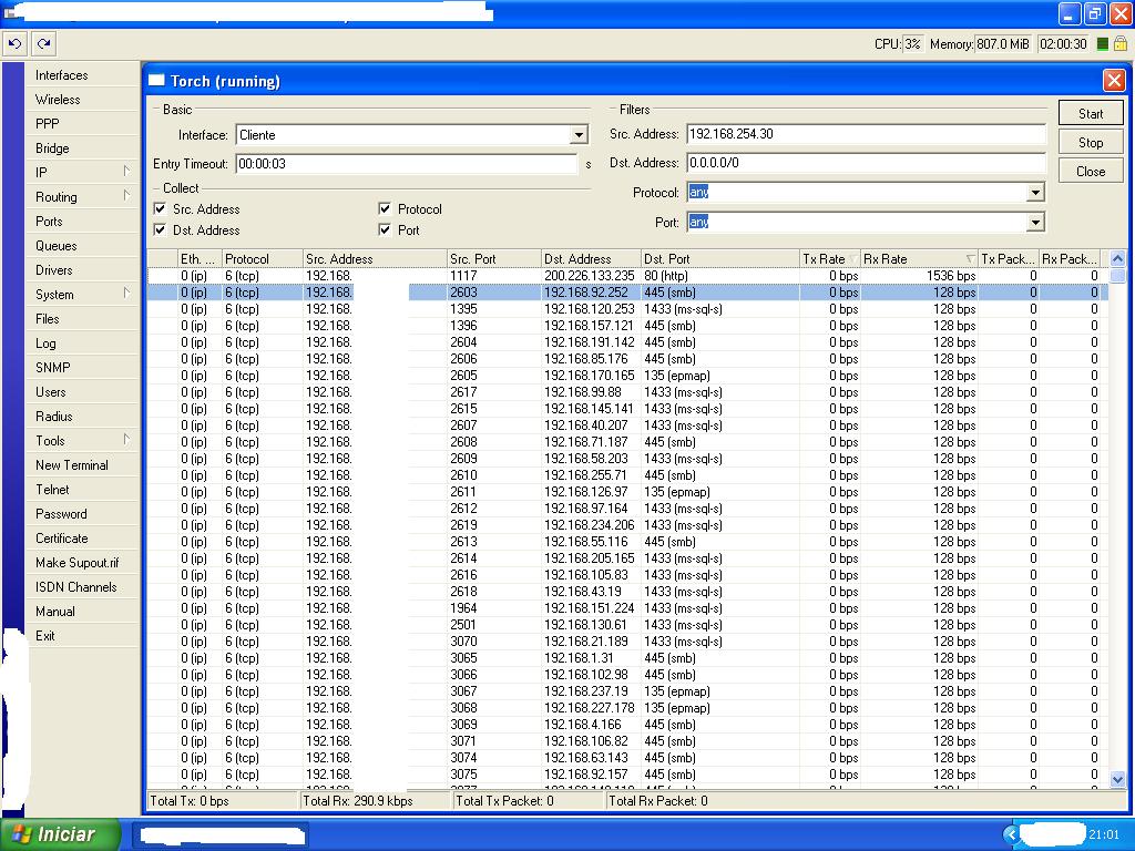

    Gente to com problema em um cliente meu .. acho que tem uns pc na lan house ... q tah com virus e tah consumindo a banda de upload tudim ... dai eu queria bloquear isso ai alguem tem como analizar esse print e me passar uma regrinha que funcione como bloqueio ??? pq testei algumas aki e naum funfou !

    se ja tentou bloquear o numero de conexoes UDP que esse usuario pode fazer ...

    Meu caro,
    ou você põe controle de conexões nesse cliente, como o colega acima escreveu, ou tenta verificar qual porta que o tal vírus está usando. Para fazer uma regra eficiente precisamos saber qual porta o dito cujo está usando.....

    Não tem jeito com regras de firewall... Se bloquear o trafego (udp, tcp, icmp, não importa) com base em LIMIT, por exemplo, o que acontecerá é que o router não responde ao host, mas a interface continuará saturada, pois o tráfego vindo do mesmo continuará.
    Isso acontece em qualquer rede e qualquer roteador/sistema. Para contornar este tipo de problema apenas detendo o controle das duas pontas (roteador-host).
