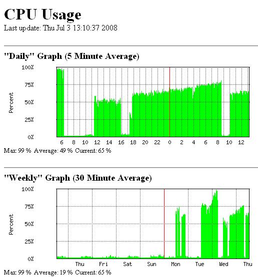

    Ha 04 dias estou com o MK apresentando alto consumo de CPU.
    Imagem 01.
    No primeiro instante apresentava link com upload e download full..
    De cara verifiquei os blouqeios de acesso externo ao proxy, tinha sumido do meu firewall filter rules, adicionei e o consumo do link de aparentemente tinha voltado ao normal.
    Achei que era só isso e tava resolvido, mas continuei acompanhando, e o cosumo de CPU permanecia elevado, muito além do normal, como podem ver na imagem 01, com pequenas quedas no processamento.

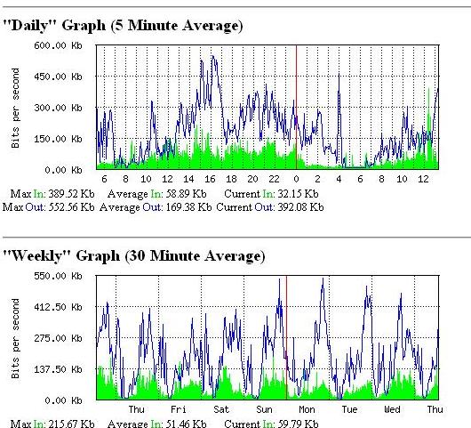

    Bom a Imagem 02 mostra que permanece apenas o upload do MK para fora elevado, conferi o grafico de todos os clientes, controle de banda dos mesmos, nem um deles apresenta taxa de upload alta ou indicio de "descontrole" de banda.

    Parece que tem algo rodando dentro do MK gerando trafego para o link..
