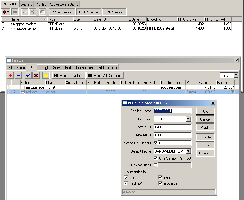

    eu tirei o nat e testei... ae não funciona mesmo, só que se conectar tbem não funciona, se eu habilito o NAT funciona conectado ou desconectado..
    to achando que precisa fazer alguma regra para bloquear isto

    estou enviando um print do que estou usando, é o basico
    fiz um nat , e criei o pppoe server, funciona normal.. mais é aquele negocio, se não conecta a net funciona do mesmo jeito!
    abraços e obrigado por enquanto

    vc esta usando pppoe pra discar, e pra gerenciar para seus clientes? qual e teu link?
    Padrão harrypotheard
    sim, estou usando pppoe client e pppoe server para os clientes, eu uso speedy da telefonica. ip dinamico
