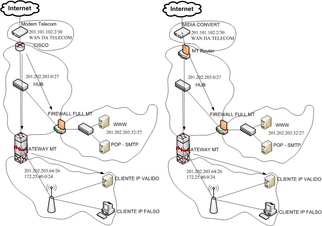

    Padrão Ip validos para clientes Agora resolve.
    Vamos ver se a gente resolve isso.
    Cenário 1
    Operadora link de fibra com conversor de mídia, roteador uma Mikrotikt-1 com 2 placas de rede
    Gateway dos clientes Mikrotik-2 com 2 placas de rede.
    E de lambuja mais para fazer um firewall full tudo mundo com IP valido.
    E o tal cliente com IP valido.
    Tanto pode ser por PPPoe ou IP x Mac
    Rede disponível
    Rede de exemplo.
    1 201.202.203.0 201.202.203.1 - 201.202.203.126 201.202.203.127
    Isso é o que a operadora esta te fornecendo.
    O básico seria assim
    201.202.203.1/25 router
    201.202.203.2/25 seu gateway com Nat e os clientes atrás.
    192.168.0.xxx/24 esses os clientes
    Agora vamos modificar a coisa.
    Primeiro vamos dividir a rede valida em 2 partes
    Blocos de IP/26
    1 201.202.203.0 201.202.203.1 - 201.202.203.62 201.202.203.63
    2 201.202.203.64 201.202.203.65 - 201.202.203.126 201.202.203.127
    Agora vamos dividir a primeira parte em duas novamente, já explico porque.
    1 201.202.203.0 201.202.203.1 - 201.202.203.30 201.202.203.31
    2 201.202.203.32 201.202.203.33 - 201.202.203.62 201.202.203.63
    Desta forma temos 3 blocos de rede
    Primeiro : 1 201.202.203.0 201.202.203.1 - 201.202.203.30 201.202.203.31
    Segundo: 2 201.202.203.32 201.202.203.33 - 201.202.203.62 201.202.203.63
    E o Terceiro: 2 201.202.203.64 201.202.203.65 - 201.202.203.126 201.202.203.127
    A rede da Operadora.
    1 201.101.102.0 201.101.102.1 - 201.101.102.2 201.101.102.3
    Onde o IP 201.101.102.2 é o IP da usa wan e o 201.101.102.1 o seu default gateway.
    Rede dos clientes
    172.25.40.0/24
    Obs. use esta faixa assim seus clientes poderão usar a 192.168.0.xx para montar redes internas sem problemas com rota de retorno.
    E ??? 2 201.202.203.64 201.202.203.65 - 201.202.203.126 201.202.203.127
    A rede Valida para seu clientes.
    Agora que já temos uma lista com as faixa de ip a serem usadas vamos configurar as rotas.
    No MT 1 fica assim
    ether 1 ip 201.101.102.2/30
    Ether2 201.202.203.1/27
    Defalt gateway 201.101.102.1
    Default gateway da rede 2 201.202.203.2
    Default gateway da rede 3 dos clients validos. 201.202.203.5
    No MT faz assim
    /ip address
    add address=201.101.102.2/30 broadcast=201.101.102.3 comment="" disabled=no \
    interface=ether1 network=201.101.102.0
    add address=201.202.203.1/27 broadcast=201.202.203.31 comment="" disabled=no \
    interface=ether2 network=201.202.203.0
    /ip route
    add comment="" disabled=no distance=1 dst-address=0.0.0.0/0 gateway=\
    201.101.102.1 scope=255 target-scope=10
    add comment="" disabled=no distance=1 dst-address=201.202.203.32/27 gateway=\
    201.202.203.2 scope=255 target-scope=10
    add comment="" disabled=no distance=1 dst-address=201.202.203.64/26 gateway=\
    201.202.203.5 scope=255 target-scope=10
    Dessa maneira o perímetro de rede 1 fica com 32 ips onde você pode colocar suas maquina visíveis diretamente na internet.
    A perímetro 2 fica atrás de um firewall com mais 32 ips
    E o perímetro 3 fica para os clientes com IP validos.
    Você pode modificar as mascaras rede para alocar os ips de acordo suas necessidades
    O MT 2 fica assim . Esse é o seu gateway para os clientes.
    IP valido e visível na internet
    ether 1 201.202.203.5/27
    Ether 2 201.202.203.65/26
    Ether 2 172.25.40.1/24
    /ip address
    add address=201.202.203.5/27 broadcast=201.202.203.31 comment="" disabled=no \
    interface=ether1 network=201.202.203.0
    add address=201.202.203.65/26 broadcast=201.202.203.127 comment="" disabled=no \
    interface=ether2 network=201.202.203.64
    add address=172.25.40.1/24 broadcast=201.202.203.255 comment="" disabled=no \
    interface=ether2 network=172.25.40.0
    /ip route
    201.202.203.1 scope=255 target-scope=10
    /ip firewall nat
    add action=masquerade chain=srcnat comment="" disabled=no src-address=\
    172.25.40.0/24
    Obs para rede valida não fazer Nat esses vão sair com rota apenas.
    Agora nos clientes com IP x MAC configura assim
    172.25.40.2 /24 gw 172.25.40.1 cliente ip por NAT
    E 201.202.203.65/26 gw 201.202.203.65 cliente IP valido.
    O problema é o broadcast isso resolve com firewall e configuração nos APS.
    Para usar PPP basta atribuir um IP valido para o cliente na secret do ppp ai não tem broadcast
    Config das rotas no firewall
    /ip address
    add address=201.202.203.2/27 broadcast=201.202.203.31 comment="" disabled=no \
    add address=201.202.203.33/27 broadcast=201.202.203.63 comment="" disabled=no \
    interface=ether2 network=201.202.203.32
    /ip route
    Agora para fazer isso com um cisco.
    - Entrando no modo enable
    Acesse o roteador Cisco. Entre no modo privilegiado (enable).
    User Access Verification
    Password:
    routername> enable
    Password:
    routername#
    2 - Adicionando a rota
    Entre no modo de configuração:
    routername# configure terminal
    routername(config)#
    routername(config)#interface fastEthernet 0/0
    routername(config-if)#ip address 201.202.203.1 255.255.255.224
    routername(config-if)#exit
    Adicione a rota:
    routername(config)# ip route 201.202.203.32 255.255.255.224 201.202.203.2
    routername(config)# ip route 201.202.203.64 255.255.255.224 201.202.203.5
    routername(config)# exit
    routername#
    Salve as alterações no arquivo de configuração de inicialização:
    routername# copy running-config startup-config
    Pronto! Agora os clientes na rede 201.202.203.64/26 podem navegar normalmente na internet.
    E as maquinas atras do firewall tambem na rede 201.202.203.64/27 tambem.
    As rodas das MT ficas as mesmas.
    amigo pelo oque entendi ai tem dois links??
    201.101.102.0/25 e 201.202.203.0/25
    para entendermos melhor vamos simplificar um pouquinho!
    vamos usar somente 201.202.203.0/25 e dividir em duas partes de 64 ips
    digamos q tenho o Roteador ---->>> mikrotik ---->>> Clientes
    ############# No Roteador ################
    Password:
    routername> enable
    Password:
    routername#
    routername(config)#
    routername(config-if)#ip address 201.202.203.1 255.255.255.192 ou 128 ?????
    Adicione a rota:
    routername(config)# ip route 201.202.203.64 255.255.255.192 201.202.203.2 ( Esse ip final 2 aonde vai??? ip do mkt? ou fica com gateway default)
    routername#
    ######## Mikrotik #########
    /ip address
    add address=201.202.203.2/26 broadcast=201.202.203.63 comment="" disabled=no \
    interface=Link network=201.202.203.0
    interface=Clientes network=201.202.203.64
    /ip route
    ####### Cliente ###########
    ip 201.202.203.66
    mascara 255.255.255.192
    gateway 201.202.203.65
    pelo oque entendi é isso?
    falta alguma coisa?
    se tiver errado, copiem e colem abaixo com as alteracoes!!
    agradecemos aos colaboradores
    Padrão IP valido MT
    Não é 2 link não é 1 link so ..
    sao 2 exemplos um com router cisco e outro usando Mikrotik

    Citação Postado originalmente por Sys_Zop Ver Post
    hein amigo, mas vc q entende o q eu postei acima ta blza?
    Cenário 1
    Rede disponível
    Rede de exemplo.
    Blocos de IP/26
    Rede dos clientes
    172.25.40.0/24
    No MT 1 fica assim
    No MT faz assim
    /ip address
    /ip route
    /ip address
    /ip route
    /ip firewall nat
    172.25.40.0/24
    /ip address
    /ip route
    Password:
    routername> enable
    Password:
    routername#
    routername(config)#
    Adicione a rota:
    routername#
