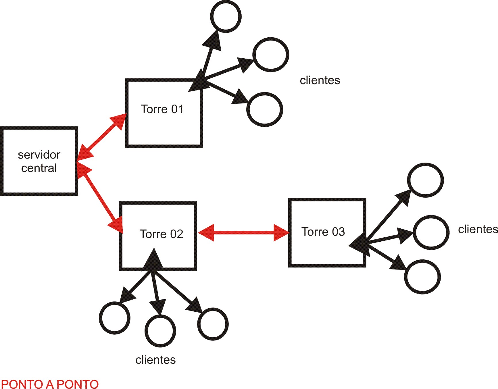

    Pessoal, tenho uma torre que transmite usando 4 antenas setoriais e 2 Rb133 com 4 cartões EnGenius 600mw,gostaria de repetir esse sinal em pontos estrégicos.Alguem poderia passar imas dicas.

    amigo, existe várias maneiras de se fazer,
    vc pode usar wds e autenticar no server principal com hotspot ou ppoe; vc pode autenticar em cada ponto usando tambem hotspot ou ppoe; ou pode usar um server radius com centralizador de autenticação;
    quanto a infraestrura deve se usar links de ponto a ponto em 5.8 para cada novo ponto, a fim de garantir a qualidade de conexão;
    configurando o wds:
    Deve se colocar uma das placas do ponto a ponto em ap+wds e a outra em wdsslave ou station wds;
    deve se usar a mesma ssid;
    crie uma bridge em cada maquina;
    deixa a configuração wds em dinamic e escola a default bridge a bridge criada;
    coloque na torre a interface que transmite para os clientes para fazer parte da bridge;
    o hotspot ou ppoe pode ser configurado no servidor central em cima da bridge criada;
    importante
    na janela de terminal utilize o seguinte comando nas interfaces;
    set "interface" disable-running-check yes
    isso evita que a bridge fica trocando o mac de acordo com as interfaces conectadas, já que a bridge usa o valor do menor mac entre as interfaces;
