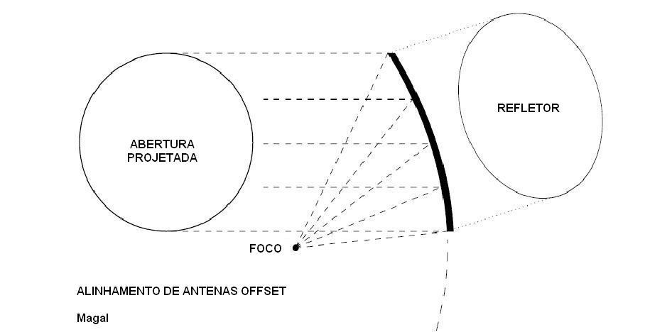

    Essas antenas offset vc tem que alinhar mirando para o chão, porque quem tem que receber o sinal e o alimentador, e a parabola apenas concentra o sinal nele.
    Obs: Fisicamente a parábola fica inclinada para baixo

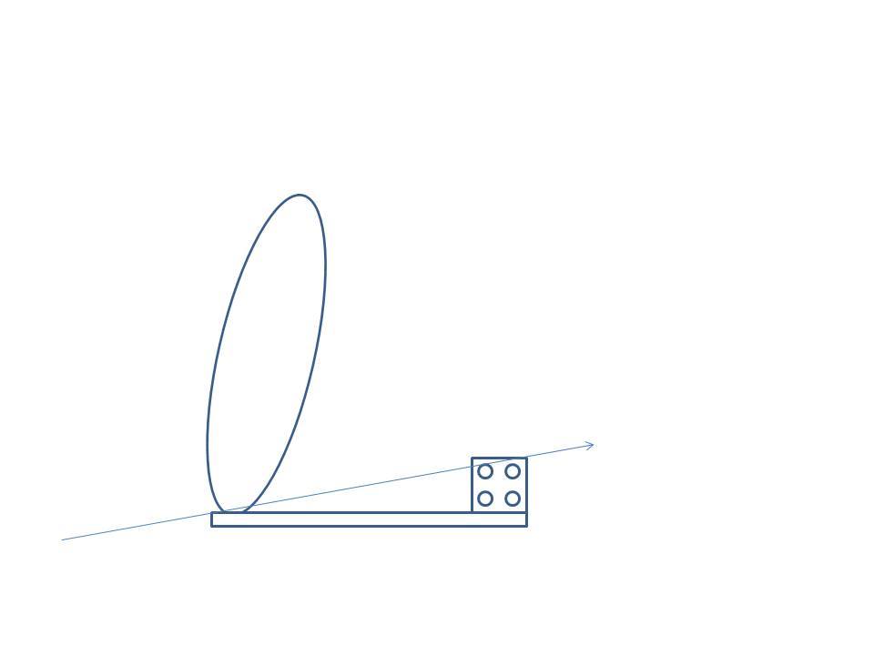

    amigo,
    de acordo com o manual da zirok em 70 graus ela esta em perfeita horizontal, abaixe ou suba conforme o caso, a essa distancia, olhando o ponto que se quer alinha por baixao da parabola, e fazendo referência ao parafuso superior daqueles 4 que prendem a parte do dipolo, vc alinha a olho nu.
Nome:	         Presentation1.jpg
Visualizações:	173
Tamanho: 	18,2 KB
    Então o problema é alinhamento mesmo, fiquei preocupado em ser equipamento, pois já esta tudo instalado em cima das torres e não queria trocá-los. Vou alinhar e posto os resultados!

    Olha como funciona essa antena offset.

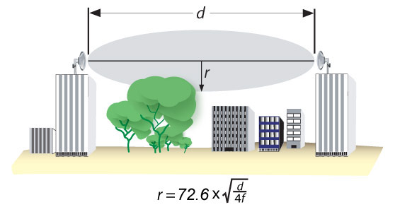

    SEM morros, arvóres e prédios e ainda tem a zona de FRESNEL que é muito importante.
