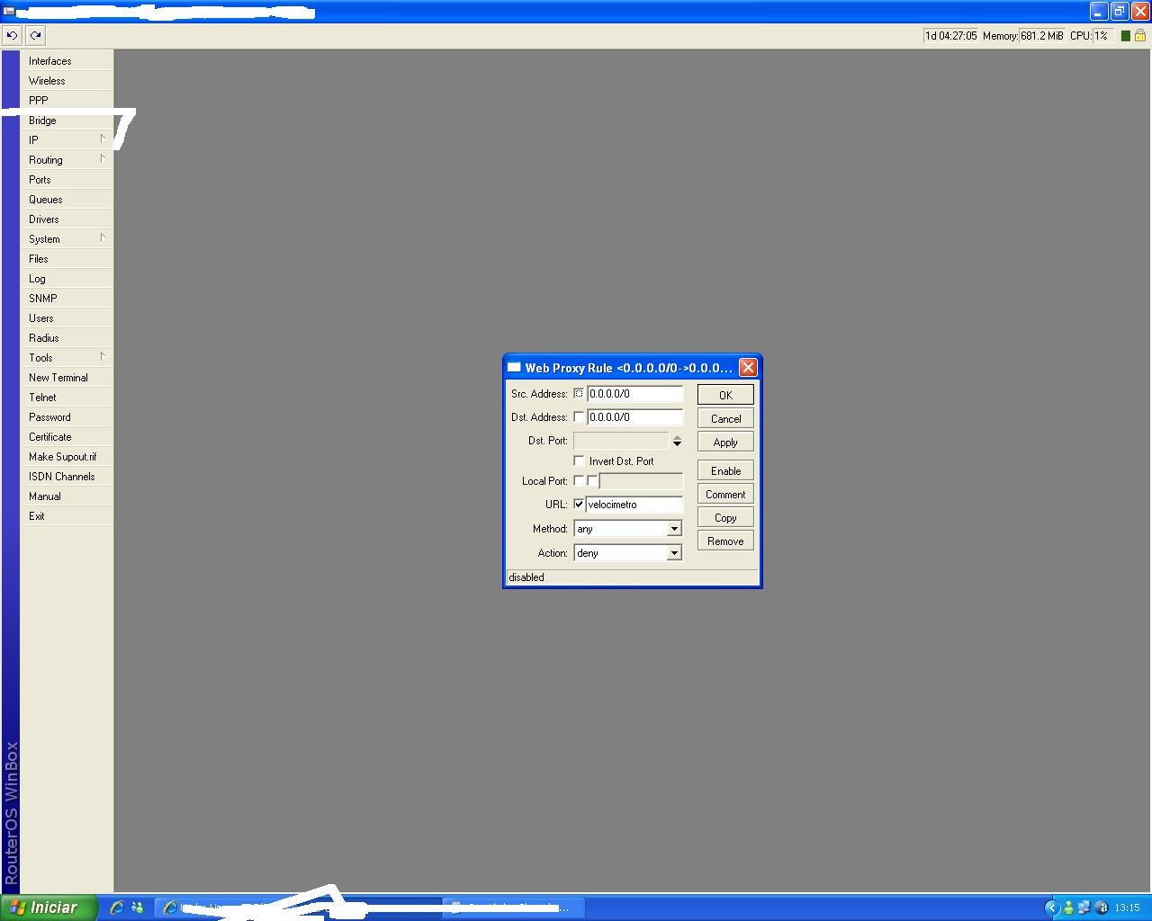

    Em ip web-proxy access você cria uma regra e coloca a palavra que você quer bloquear, depois seta para DENNY e ai já bloqueou.
    Só funciona se usar o proxy, olhe a imagem em anexo , no caso essa bloqueia todos os sites que usam a palavra velocimetro.

    Citação Postado originalmente por Roberto21 Ver Post
    É isso mesmo!

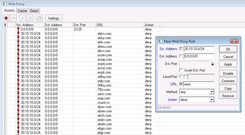

    Faço exatamente o que o Roberto falou e funciona blza aqui!
    Abs!

    Padrão Bloquear palavras mk3.13
    Ola amigos conseguiu bloquear palavras chaves na versao do mk 3.13, usando o dst-host *palavra* e action denny, ele drop qualquer url com a palavra citada, ja na versao 2.9 so colocar a palavra na url e action denny, para isso o proxy tem que esta rodando.
