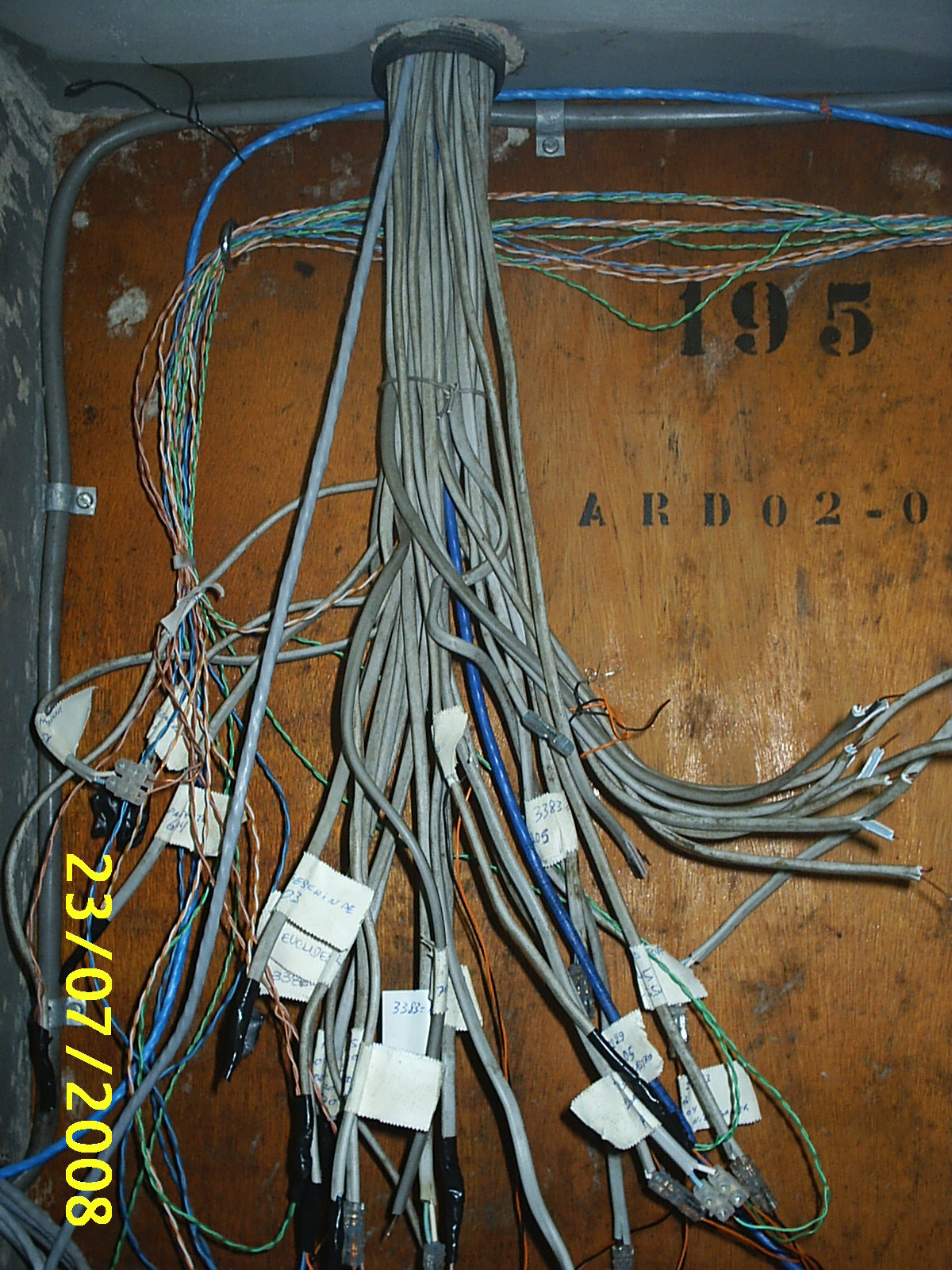

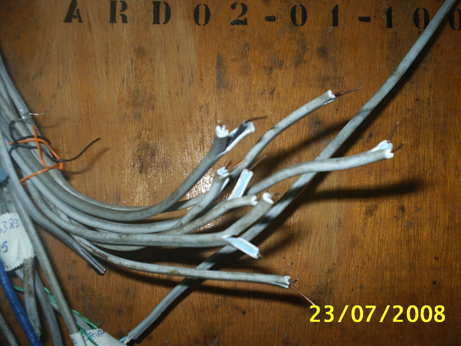

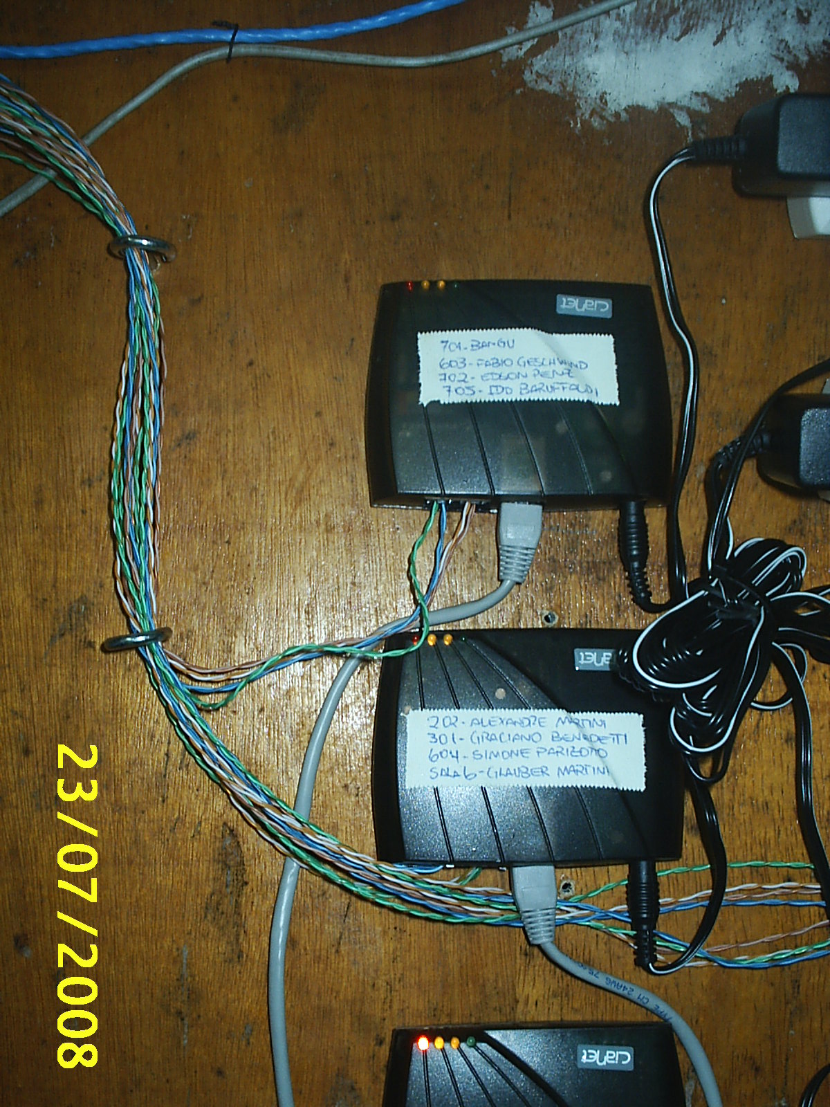

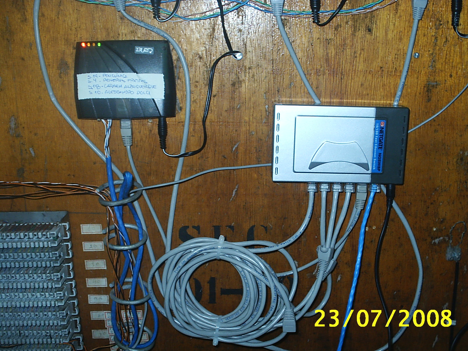

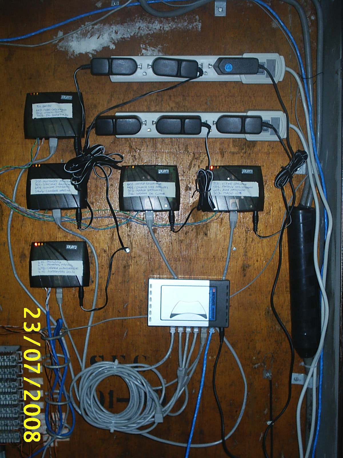

    Utilizei HPNA 1.0 aqui no prédio onde tenho o provedor, 8 andares, para liberar espaço na tubulação para que eu puxasse um cabo utp da minha sala até o topo do prédio. Tenho cerca de 20 apartamentos atendidos, mas alguns com problemas críticos. O meu problema é que do DG até os aptos, os cabos de telefonia são paralelos, e não trançados. Isso pode ser determinante para a má qualidade do "enlace"? Existe alguma de consertar isto, sem ter q trocar todo o cabeamento telefônico do prédio?
    Nov 2005
    Espumoso, Brazil
    2.405
    Algumas imagens....
    Do nada os clientes "travam", ficam sem resposta. Até no meu apto, que fica no segundo andar (pouco cabo) acontecia, o que foi amenizado quando troquei esse switch ethernet da foto por um switch gerenciável, criando uma VLAN entre cada HUB hpna e a porta da WAN do switch gerenciável, onde chega a internet. Outros casos críticos, é a perda de pacotes entre os clientes o e gateway, sendo que fisicamente estão no mesmo prédio.
    Cabos telefônicos em paralelo são impedimentos para que HPNA funcione pois ocorre um fenômeno chamado crosstalk
    A solução é trocar o cabeamento telefônico ou simplesmente "enrolar" os cabos atuais (díficel de fazer) para que fiquem trançados.
    Outra solução é se o prédio tiver cabeaemnto de tv (racker de tv ou parabólica) pode-se utilizar esse cabeamento coaxial ao invés do telefônico, mas com equipamentos HPNA coaxial.
