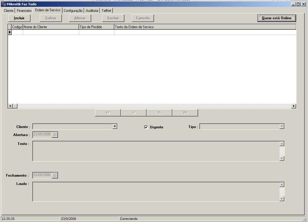

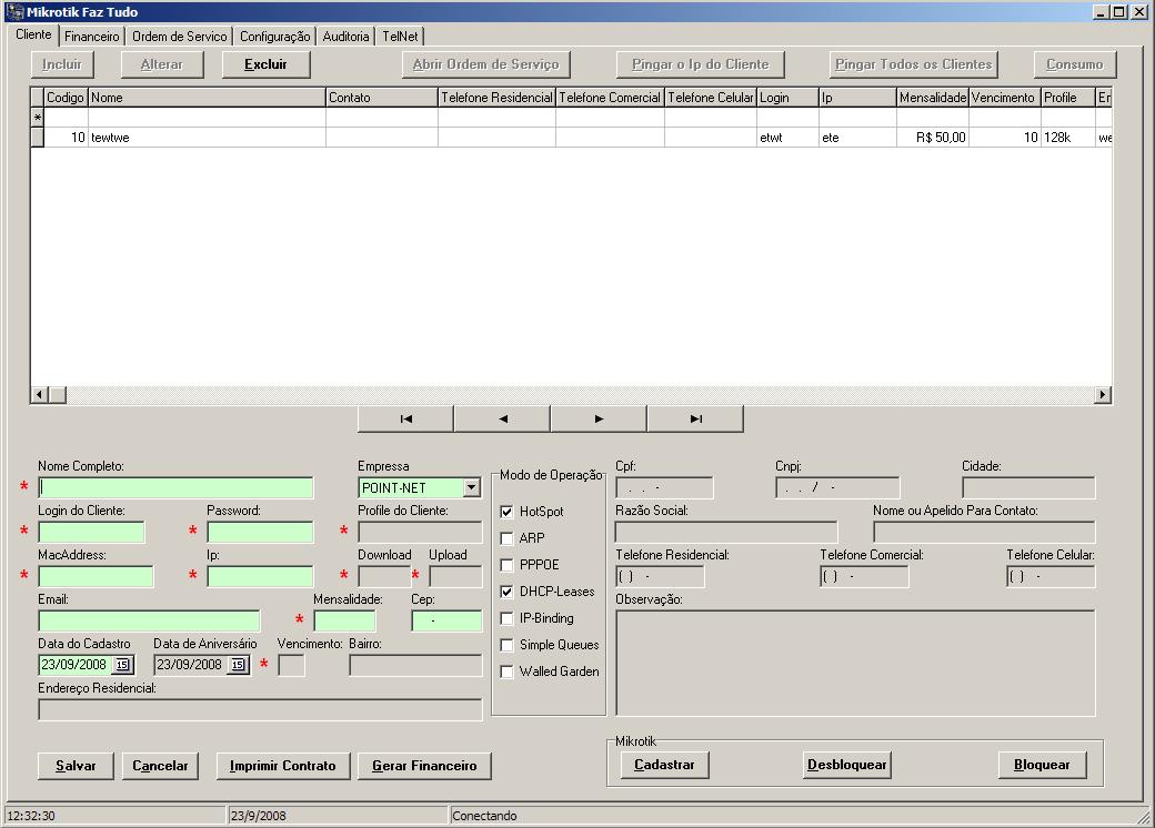

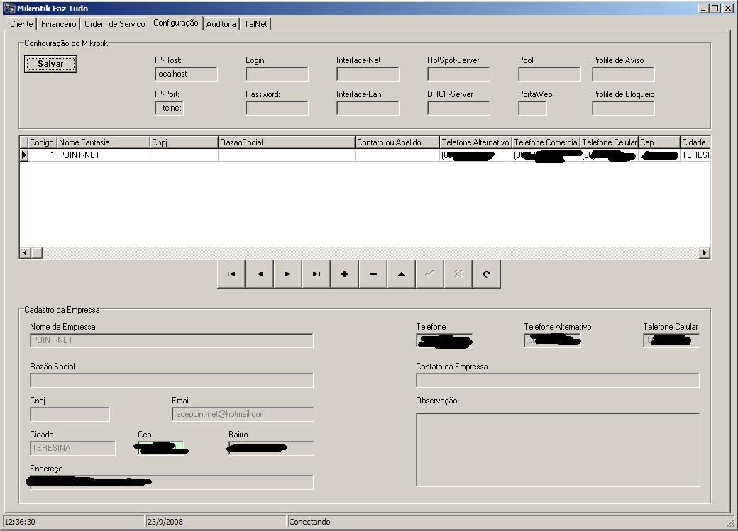

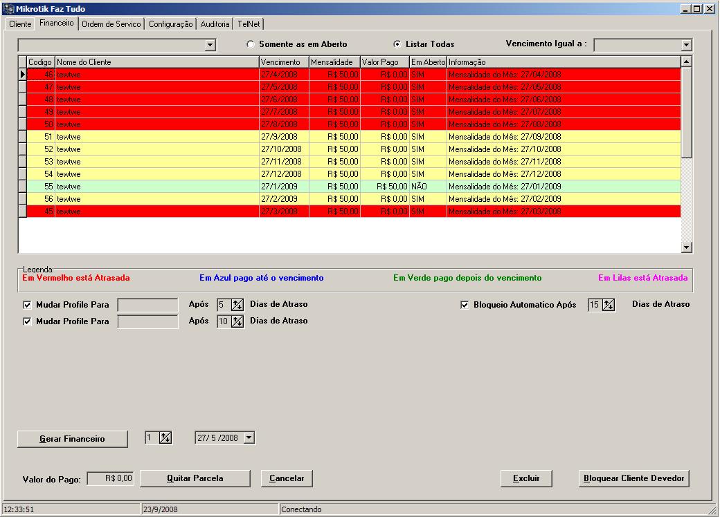

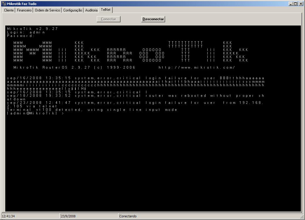

    Estou fazendo o meu proprio programa que já está funcionando mais ainda falta muita coisa pra melhorar, peguei informação de alguns programas que já vi e já usei e gostei muito, mais no meu caso melhorei algumas coisas de acordo com as minha necessidade, espere que gostem.
    https://under-linux.org/forums/attac...1&d=1222184731https://under-linux.org/forums/attac...1&d=1222184731
    preciso de ajuda em auditoria recibo para clientes pois peguei essas ideia de outro mais não conseguie colocar pra funcionar como eu quero e preciso.
Nome:	         Clientes.JPG
Visualizações:	1298
Tamanho: 	97,3 KB
ID:      	2757   Clique na imagem para uma versão maior
Nome:	         Configuração.JPG
Visualizações:	1218
Tamanho: 	88,7 KB
Nome:	         Financeiro.JPG
Visualizações:	1221
Tamanho: 	130,1 KB
ID:      	2759   Clique na imagem para uma versão maior
Nome:	         Ordem de Serviços.JPG
Visualizações:	281
Tamanho: 	64,8 KB
Nome:	         TelNet.JPG
Visualizações:	1195
Tamanho: 	91,3 KB

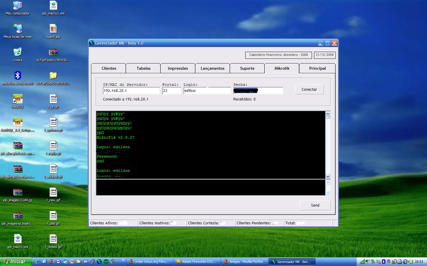

    Tudo isso que você falou estar habilitado e funcionando, inclusive eu consigo entrar na tela de login do mikrotik via telnet:
    Veja abaixo:
