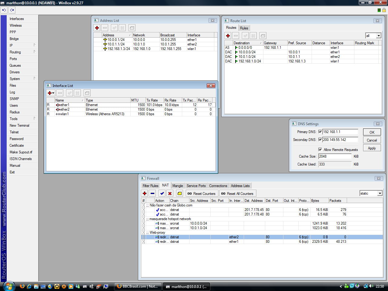

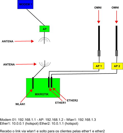

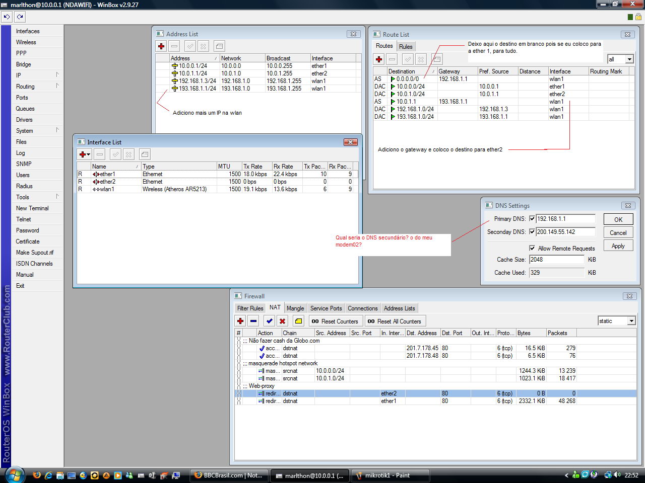

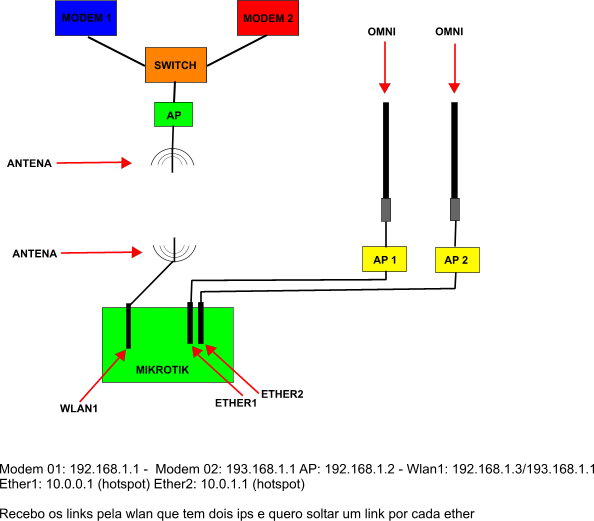

    Pessoal, continuo com dificuldades em resolver meu problema, coloquei escrens para vcs entenderem melhor meu problema.
    Tenho dois links ADSL (mas onde moro não chega ADSL por isso envio para mim por direcional) e quero que cada link saia por uma ether não quero misturar, quero apenas que cada um saia por uma ether. No esquema vcs verão que recebo meus dois links por uma placa wireless (G520) Antes que mandem eu colocar um ap pra receber eu aviso que já fiz isso e deu na mesma. Quero trabalhar com os links separados, consigo receber os dois numa boa, mas não consigo fazer o link 2 funcionar ou seja ser usado pela ether2 a ether2 continua buscando link na ether1. Postei meu esquema atual (esquema1 e mikrotik1) e o esquema que quero fazer funcionar (esquema2 mikrotik2) acho que falta alguma regra no firewall ou rota, não sei, por favor me ajudem. agradeço a todos.

    Os exemplos esquema1 e mikrotik1 são da minha configuração atual, com um link e os exemplos esquema2 e mikrotik2 são de quando eu coloco o outro link e não funciona.
    Sobre as regras, não entendo praticamente nada delas, as adsl funcionam perfeitamente, não uso bridge, dois hotspots independentes, Amigo eu já trabalho a um ano com uma OMNI Aquárius de 15DB e por mais que todos aqui digam que ela é ruim, pra mim está funcionando perfeito, agora estou levantando mais uma OMNI de 21DB que por sinal as Duas OMNIs já estão funcionando na mesma torre a uns 2 meses sem problemas nenhum, mas eu tinha apenas uma ADSL, agora preciso por mais link, e eu queria que cada link fosse direcionado para uma OMNI. Muito obrigado a todos que estão me ajudando, queria pedir mais uma coisa, que quando mandarem eu fazer uma regra ou etc, que se possível colocassem a regra aqui pra mim, pois não entendo praticamente nada se regras. Abração.
