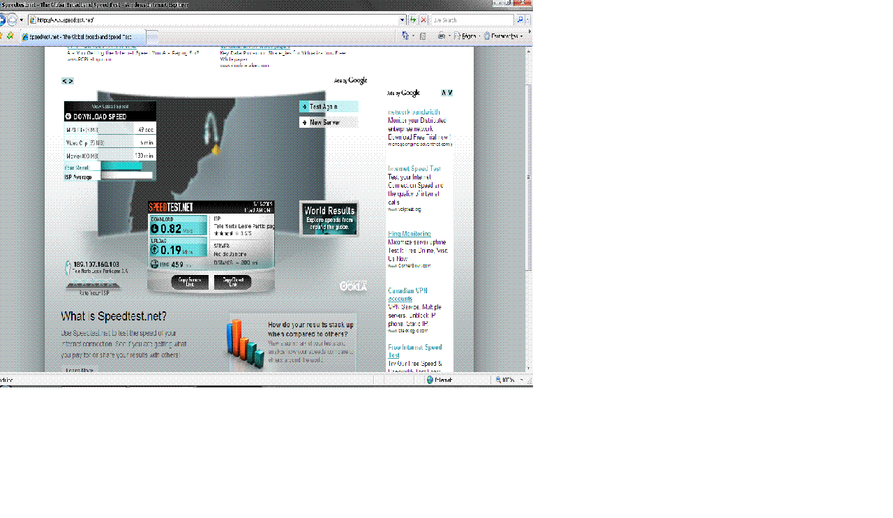

    eu estou em uma maquina depois do mk como qualquer cliente .
    modem > mk > ("eu" e clientes)..
    fiz um teste para ver mandei o testo para um amigo e nao bloqueou nada ele viu e ainda me mandou o mesmo testo (dsl.telesp.net.br).
    e outra coisa caso essa regra bloquear alguma coisa que venha prejudicar a minha rede em algum sentido
    eu a desativo ou apago simples .
    mais mesmo assim obrigado pelas suas dicas vou analizar mais as regras vlw
Nome:	         bloqueio dns.jpg
Visualizações:	251
Tamanho: 	114,4 KB
