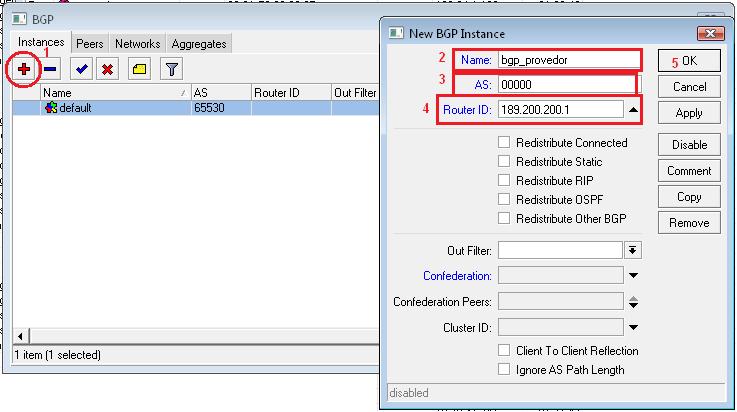

    imagem01
    1- clique no +
    2- coloque um nome para identificar a instancia do bgp (pode ser qq nome)
    3- coloque o numero do seu AS
    4- router id geralmente é o primeiro ip do seu CIDR do AS (189.200.200.1)

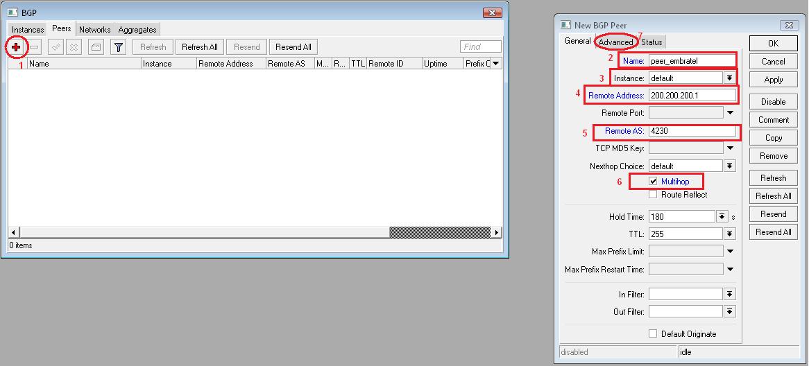

    imagem02
    1- clique no +
    2- nome do peer, um nome para identificar a operadora
    3- instance é o nome usado no item 2 da imagem 1
    4- aqui voce coloca o ip do router da operadora (eles vao te fornecer quando voce fecha o bgp com eles)
    5- AS da operadora
    6- marcar multi-hop porque o ip do neighbor da operadora esta mais de 1 salto da sua rede

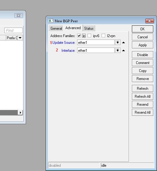

    1- update source voce coloca a ether1
    2- interface coloca tambem a ether1 (se nao der certo, coloca a interface que esta ligada ao link da operadora)

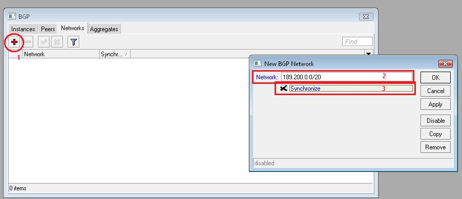

    imagem04
    1- clique no +
    2- coloque o bloco do seu AS
    3- marque para sincronizar
