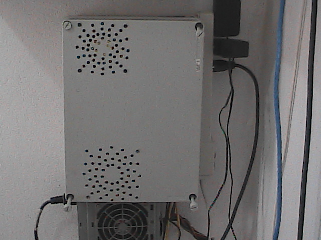

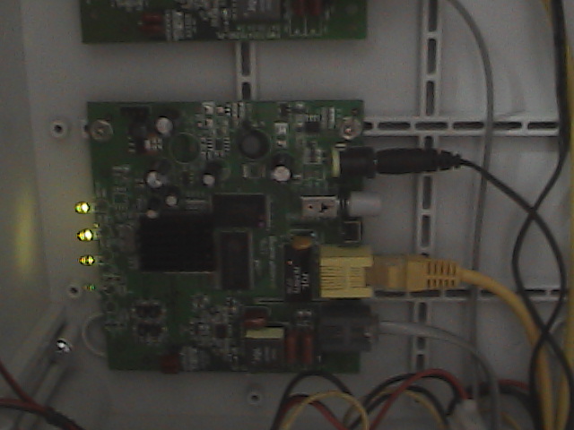

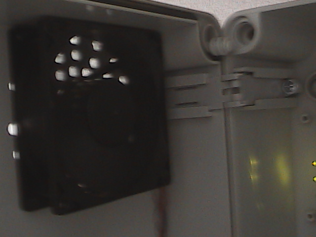

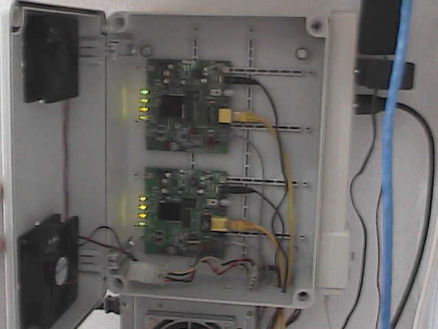

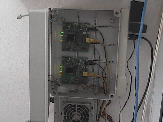

    Gente, a pouco, tive problemas com 2 modens 500b da d-link, eles travavam cerca de 1 a 2 vezes por dia, o motivo, aquecimento do chip central, abri eles, e coloquei dissipadores, resolveu em parte, passou a travar de 2 a 3 em 3 dias, ai resolvi desmontar tudo e botar em uma caixa e botei 2 coolers, resultado, modens frios e com total desempenho. Segue fotos para conferirem, sei que muitos sabem, mas é um problema que acontece e agente fica louco pra resolver e nao consegue as vezes.
