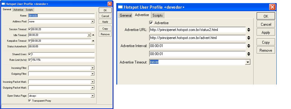

    Padrão devedor :: bloqueio
    Beleza,
    Pra quem tiver dificuldade em fazer usando os script, tenta fazer por essa foto, ela foi tirada daqui mesmo do under a um tempo atraz.
Nome:	         devedor.JPG
Visualizações:	3104
Tamanho: 	53,5 KB
    Amigo quando se coloca o usuario no perfil bloqueado, é preciso excluir ele da lista de cookies e se estiver conectado da lista de HOSTS no Hotspot.

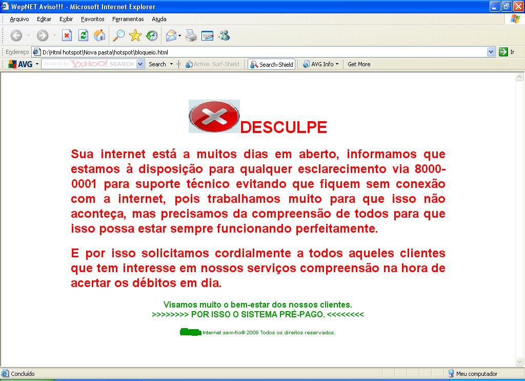

    sim você vai criar uma pagina comum em html e salvar com o nome bloqueio.html retirar a pagina radvert.html (faça um backup pois pode precisar dela para fazer telas de advertencia por atraso com menos de 5dias) pois como disse se deixar esta pagina na pasta hotspot o mikrotik em vez de usar sua pagina de bloqueio ele ira usar a pagina radvert.html do sistema, depois disso tudo abra um New Terminal e cola este codigo
    / ip hotspot user profile
    add name="bloqueio" address-pool=pool-dhcp session-timeout=5m idle-timeout=none keepalive-timeout=2m status-autorefresh=1m
    shared-users=1 incoming-filter="hs-unauth" outgoing-filter="hs-unauth-to" transparent-proxy=yes \
    open-status-page=always advertise=yes advertise-url=bloqueio.html advertise-interval=1s advertise-timeout=never
    de enter para finalizar a colagem e pronto e so ir em / ip hotspot users e escolher o cliente que vai ficar bloqueado e escolher o profile apropriado para ele ou seja bloqueio.
    Lembrando que este bloqueio e muito agressivo pois eu so uso para clientes com mais de 20dias de atraso e colocar e esquecer nao adianta ficar cobrando verbalmente ele pois, se ele esta afim de ficar serio na sua rede ele vai te procurar e acertar e da mais moral a rede pois ó cliente vai pensar que so ele atrasa na rede e sente uma certa vergonha por receber aquela tela no seu pc, veja o exemplo que uso pode até copiar.
    acho que é isso.
Nome:	         exemplo da pagina de bloqueio.JPG
Visualizações:	3397
Tamanho: 	128,1 KB
    Citação Postado originalmente por cesarpsa Ver Post
    Beleza,

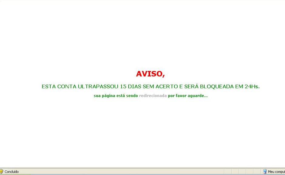

    tente este
    add name="Aviso" session-timeout=30m idle-timeout=none keepalive-timeout=2m status-autorefresh=1m shared-users=1 \
    rate-limit="20k/128k" transparent-proxy=yes open-status-page=always advertise=yes advertise-url=radvert.html \
    advertise-interval=29m55s advertise-timeout=immediately
    mas nao se esqueca de alterar o nome do arquivo advert.html pois fiz mais uma vez o teste com a pagina de bloqueio e este arquivo estiver no hotspot o mesmo da preferencia para o radvert.html entao remomeie como no exemplo.
    Obs: vejo que no codigo citado acima nao existe velocidade de acesso com isso o cliente mesmo atrasado navegaria com toda banda da sua rede, sera que ele ia achar ruim...
    lembrando que o arquivo radvert mesmo com nome alterado nao muda as propriedades internas do seu codigo ele mostrara a advertencia ao cliente mas redireciona para a pagina status.html do hotspot ai o cliente tem que digitar o endereço novamente e isso e um trastorno para o cliente pois se o mesmo nao tiver intençao de atraso ou so esqueceu o dia do pagamento e capaz que voce perca tal cliente para outra rede entao fica uma dica, use apenas tela de bloqueio e com atrasos acima de 15 dias pois nao terao disculpas quando for bloqueado.
    veja o exemplo de uma pagina de advertencia nela fala em 15 dias mas coloque com 5 dias
    obrigado
Nome:	         exemplo da pagina de aviso.JPG
Visualizações:	1209
Tamanho: 	24,3 KB
