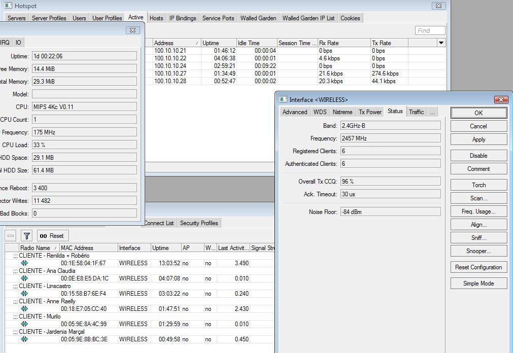

    Coisas que já tentei fazer para melhorar o Software:
    > Uso mikrotik para gerenciar minha rede.
    > Uso o modo B. (quando uso G ou B/G fica pior e também todo mundo diz que só B é melhor para provedores wifi)
    > CCQ fica variando, mas geralemente acima de 90%.
    > Ack fica geralmente baixo. Eu possuo um script que expulsa a cada 10 minutos um cliente que esteja com o ack maior que 100us e quando ele volta, ele volta com ack baixo. (O ack Está setado como dinamico, mas, mesmo quando eu boto fixo em 30, 40, 60... etc o problema ainda continua)
    > O nível de ruido (noise floor) fica variando entre -80(ruim) até -86 (menos ruim). (Como minha miniPCItem chipset atheros, eu uso o Adaptive Noise Imunity em "Ap and CLient mode". Mas, mesmo quando eu desabilito a opção, o problema continua.)
    > Eu uso o canal menos poluido (canal 10) e meu visinho usa o canal 1. (Já tentei outros canais... o problema continua)
    > Frequence mode: manual tx power e Meu tx power está setado como default (17db) (Minha fonte é de 3A, teoricamente se eu colocar meu txpower para um valor maior aindafuncionará... quando eu boto 23 a rede ainda fica "normal", com pings baixos, mas o problema ainda continua)
    > Data rates default. (Já tentei setar para apenas 11mbps, a rede fica do mesmo jeito.. já tentei também com outras combinações, e nao deu certo)
    > Preamble mode: Long (Eu já coloquei todas as opções, tanto short quanto both, mas como aqui no forum disseram que o Long era melhor, deixei long. Enfim, independente dessa opção, o problema ainda continua.)
    > Noise Floor Threhold: 55 (EMbora eu nao saiba exatamente o que acontece quando eu coloque isso, acabei colocando em 55 poruqe a maioria dos forum mandaram eu colocar. De qualquer forma, mesmo quando coloco no padrão, o problema continua)
    > Eu deixo o Default Altenticade DESMARCADO, mas eu sempre coloco os cliente na Acess List. (Antes, eu deixava marcado e nao usava a acess list.. o problema ainda existia. Deixei assim para que nenhum gaiato a 15 km vá ficar tentando entrar na rede e prejudicar os outros que estão perto)

Nome:	         básico.jpg
Visualizações:	546
Tamanho: 	119,6 KB

    Tem como tu postar o "status" da tua interface wireless ai, só pra eu comprar com a minha? Já tentasse mudar o canal, diminuir o txpower e fazer tudo aquilo que em todos os foruns falam?
