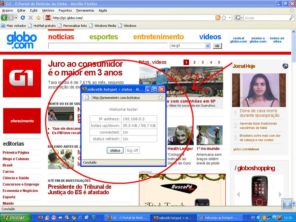

    No dia 11/12/08 abri um post com a duvida do tilo acima ou seja trabalho com o hotspot ai quando o cliente fazia a autenticação aparecia aquela pop up chata de status de conexão no inicio até que dava pra levar mas ai por "n" motivos o cliente deslogava e a bendita pop up aparecia novamente tinha uns clientes meus que ameaçou sair da minha rede se não altera-se isto, tive bastante visita no meu post mas ninguem conseguiu resolver ou porque não passavam por este problema ou sei la, a questão é que 26 dias depois apos muita pesquisa aqui no under e em outros locais achei a solução(vide regra abaixo) ai postei a resposta pra min mesmo foi legal, só que outro problema foi criado estas alterações influenciarão as telas de aviso do hotspot aquelas pra aviso de vencimento e bloqueio, então os meus cliente inadimplementes ficavam bloqueados so que não aparecia a pop up mais a não ser que ele desse um clique pra abrir manualmente, uns caras de pau ficavam me ligando achando que o provedor tava com pau...ai voltei pra prancheta e comecei a testar novamente e procurei achar o meio termo pra isto... então consegui resolver e posto agora a correção pra se alguem precisar não ter que ralar tanto quanto eu ralei pra resolver isto.

    Edita o arquivo alogin.htm retirando as seguintes linhas do arquivo:
    <script language="JavaScript">
    function startClock() {
    $(if popup == 'true')
    open('$(link-status)', 'hotspot_status', 'toolbar=0,location=0,directories=0 ,status=0,menubars=0,resizable=1,wi dth=290,height=200');
    $(endif)
    location.href = '$(link-redirect)';
    </script>
    Vc pode fazer isto utilizando um editor html simples como o front page e mandar este arquivo ja pronto pra dentro do mk atraves de um software cliente ftp
    ESTA ERA A FORMA QUE COLOQUEI ANTES, AGORA SUBSTITUI POR ESTA:
    $(if popup == 'false')
    $(endif)
    </script>
    BASTA SOMENTE TROCAR A EXPRESSÃO TRUE POR FALSE E UM ABRAÇO NÃO APAGA NADA
    abraços a todos

    Pode-se alterar a pagina de login também, mudando os seguintes dados
    De
    Código :
    <input type="hidden" name="popup" value="true" />
    Para
    Código :
     <input type="hidden" name="popup" value="false" />
