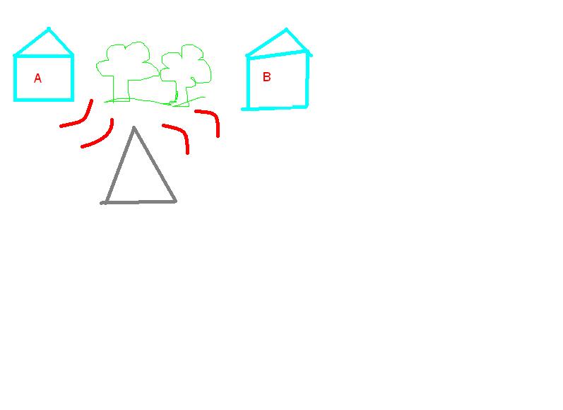

    Ai perto da loja não existe aDSL?
    Mais fácil contratar internet na loja direto, não te dá trabalho, não tem gasto com equipamento. Qualquer coisa faz assim:
    Árvores mal feitas = Obstáculos
    /\ = Torre
    (A) = Sua casa
    (B) = Loja
Nome:	         Desenho tosco.JPG
Visualizações:	178
Tamanho: 	18,6 KB
    hauhauhauhauha
