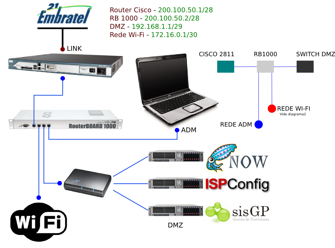

    Recebi da embratel uma uma faixa de ips /25 e quero dividi-la em 3 classes /27, onde uma classe ficaria para a dmz, outra para as RBs representadas no diagrama2 e outra ficaria para alguns clientes.
    Tenho uma estrutura hoje que ultiliza NAT masquerade em dois lugares, no servidor que recebe o link para as RBs, e das RBs para os clientes, por questões de produçao qualidade e melhor organização da minha topologia de rede estou colocando uma RB1000 para rotear "vide diagrama1", portanto o que eu pretendo com a ajuda dos amigos aqui no forum é aprender como dividir no mikrotik essa classe /25 em 3, e distribui-la nas redes citadas e usar OSPF para poder fornecer ip válido para alguns clientes e tbm para que todos os clientes possam chegar na RB1000 para eu fazer log do acesso do parent proxy e assim tbm eliminar o nat nas RBs para clientes, creio que essa solução tbm vai diminuir o tráfego de broadcast na rede, pois todos poderam receber ips /32 com a publicação de rotas com OSPF, mas estou aberto a sugestões, idéias e correçoes do meu post, pois sou iniciante na área

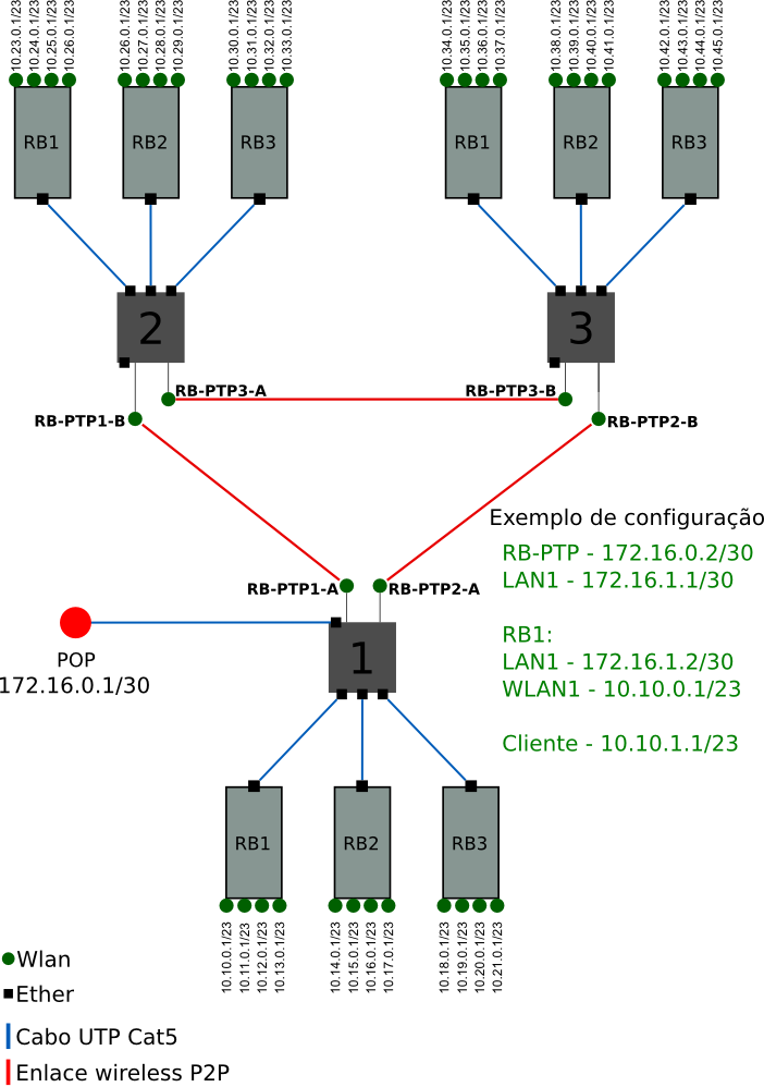

    A rede Wi-Fi foi roteada até a RB1000 eliminando as bridges (Agradecimentos ao Sergio que me ajudou), mas ainda utilizo nat nas RBs para clientes

    Sugiro usar roteamento estático, pois esta rede é pequena... OSPF não irá garantir /32 para seus clientes e sim um protocolo tipo PPPoE ou algum outro descendente do PPP.
    A vantagem do OSPF seria apenas o roteamento dinâmico e redundância, caso configure a topologia para tal.

    Pois então, realmente a rede é pequena mas vamos expandir para cidades vizinhas, nos colocando em um outro âmbito de peocupações, por isso pensei em OSPF nao apenas pela questao da mascara, mas precisamente pela redundancia.
    E quanto a questão dos ips validos da embratel, seria possivel dividir a classe no /ip pool, ou tem uma maneira mais profissional e robusta para isso?

    como disse o sergio.. roteamento estatico vai ser mais simples e eficiente para voce ai..
    basta apontar os 2 blocos validos 'internos' para o gateway..veja o exemplo da figura em anexo.. designo um bloco para um cliente.. e este cliente design um sub-bloco para uma outra parte da rede dele
    Divisão de uma rede em sub-nets, colocando blocos validos na rede do cliente
    veja este post no meu blog

    uma duvida quanto ao roteamento estatico que vc apresentou, no caso toda a estrutura ficaria com ip válido, e quanto aos que usam ips privado? pois nao posso devido a limitaçao da classe disponibilzar ips validos para todos os meus clientes, e a estrutura ja esta toda roteada para o esquema do diagrama2 na faixa 172.16.x.x/30, entendi plenamente como dividir uma classe X em várias subnet com o seu artigo, mas aplicar isso na minha estrutura usando mikrotik de forma a nao desmanchar o que esta feito é que é o problema.

    so manter do mesmo jeito q vc tem hoje ..
    ip public = ip valido ...
    vc quis dizer.. ip invalido ?
    ip invalido vc pode usar normal.. ip no cliente.. ip no servidor.. e fazer NAT quando o SOURCE for dos ips invalidos ...

    Então... para dividir a rede em sub-redes, só utilizar-se de mascaras apropriadas ( use o link para calcular as mascaras: IP Calculator / IP Subnetting ). A partir do momento que tenha as sub-redes só roteá-las normalmente pela rede privada.
    Já adianto, se sua operadora, ou você (caso seja seu) não configurar o roteador para que a RB1000 seja responsável por essa rede /27 não funcionará (só se usar proxy-arp, mas isso é tão porcaria que nem compensa você ver como é).

    Jóia! com o artigo do alexandre ja peguei a ideia de como rotear entre o Router Cisco e a RB1000, para que a RB1000 seja responsável pelas outras subnet, mas teria como alguem postar um pequeno exemplo de como aplicar isso no mikrotik levando em conta a RB1000 --> PTP -->> RB1 -->> cliente

    Aquele mesmo exemplo que te passei no outro post serve para isso, só irá mudar a rede a ser roteada.
    Blz!! era isso que precisava saber, vou testar no sabado a noite entrando no domingo, pois se não serei apedrejado e cruficicado em praça pública pelos clientes se ousar mexer durante o dia
