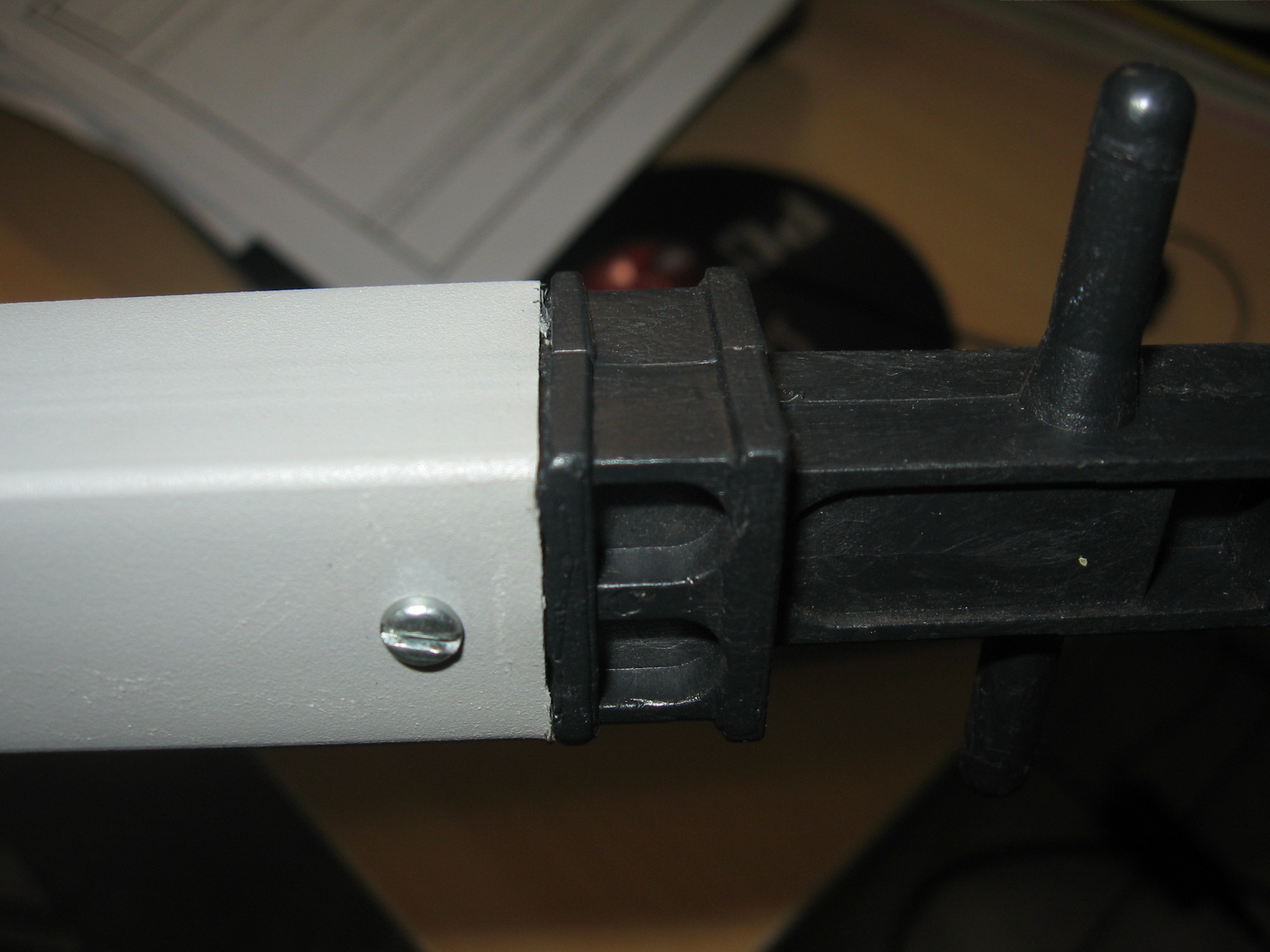

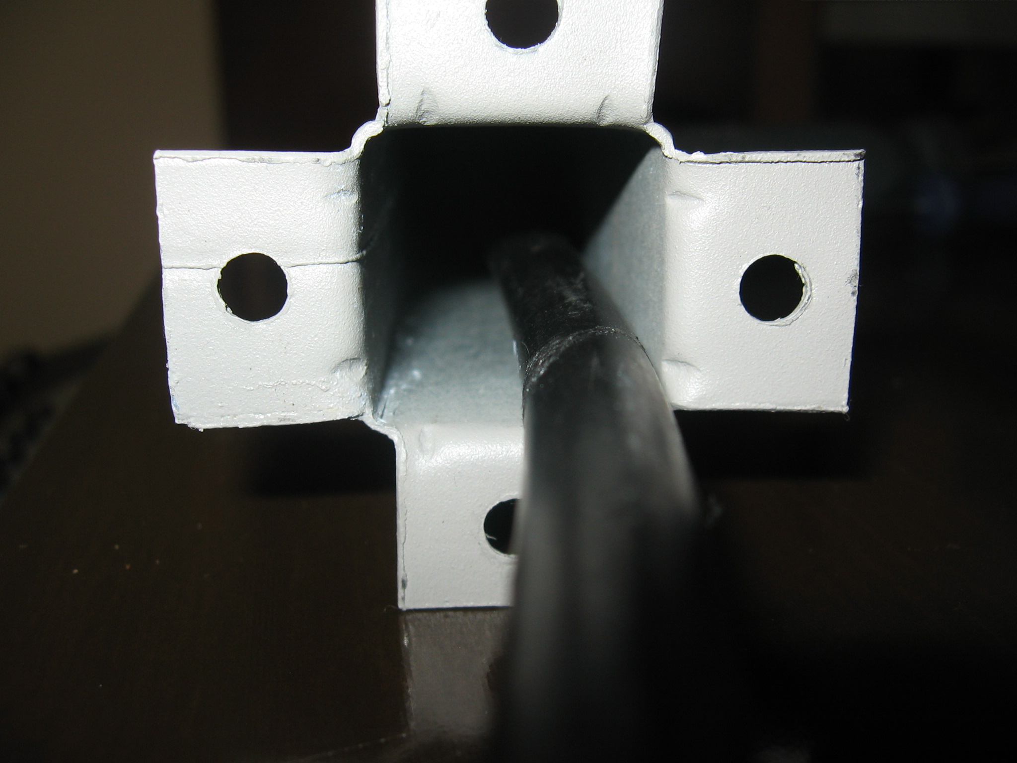

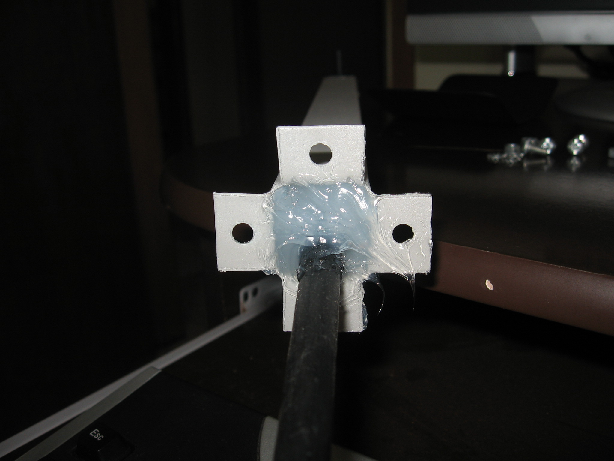

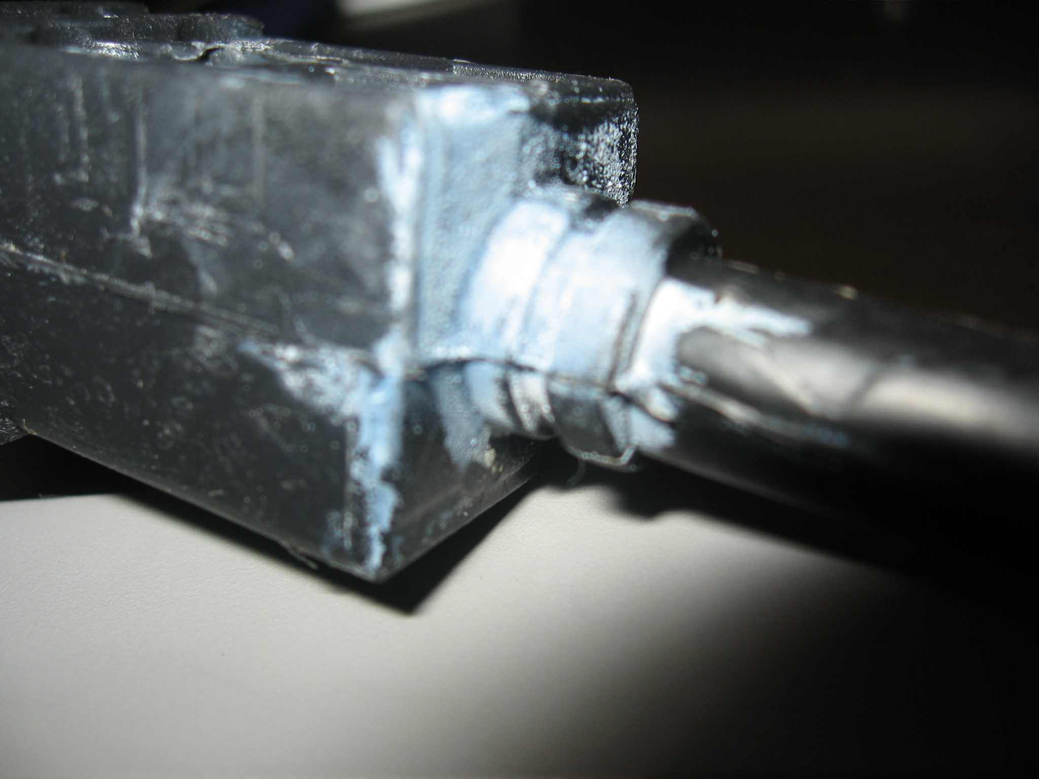

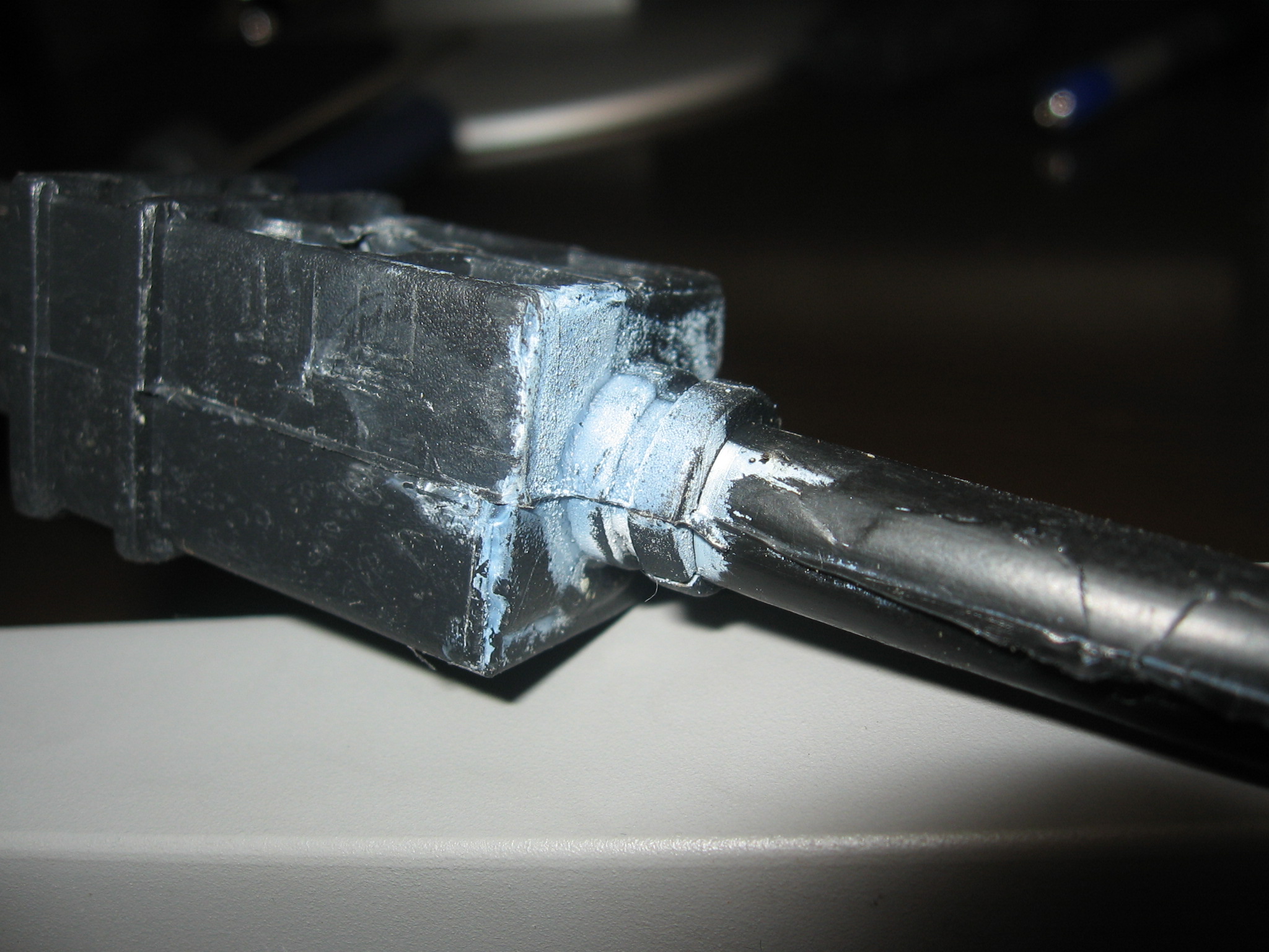

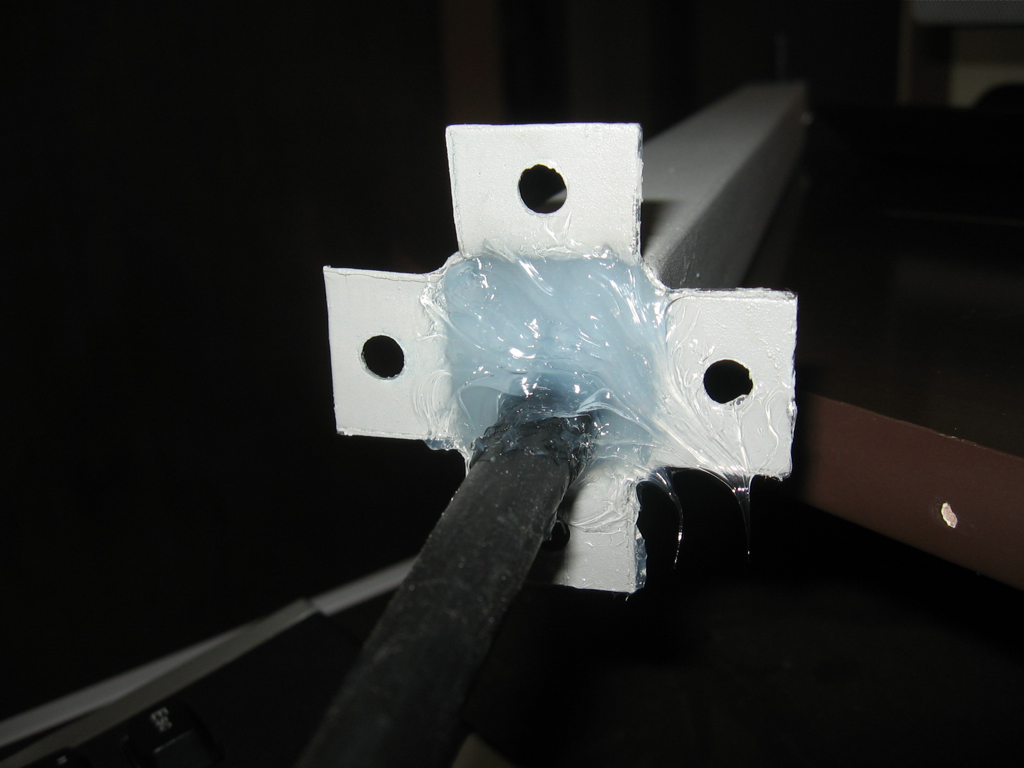

    Padrão Será que essa vedação vai ficar boa?
    Tive problemas com minhas antenas zirok que ficam com angulo negativo(pra baixo) a agua esta empoçando e entrando no cabo acabando com op ganho da antena e ai vou começar a veda-las assim. Será que vou ter o sinal prejudicado por ter colocado o silicone e a auto-fuzão na ponta?

    Padrão Com certeza não vai dar problema
    Realmente ficou muito bom o trabalho.
    Quanto a dar problema no sinal da antena pode ter certeza que não vai dar mesmo.
    Boa sorte.
    Bem,
    quanto a parte trazeira da antena pode pôr tanto o silicone quanto a fita. Na parte diante dependendo do material isolante pode fazer alguma pequena alteração no lóbulo de irradiação da antena.
    Vale lembrar que plásticos, madeiras e papel não isolam completamente o sinal; ou isolam muito pouco. Somente materiais fabricados a partir de vidro, concreto armado, chumbo, metais, dentre outros, isolam completamente o sinal.
    pode colocar sem problemas so fica feio mas num vai mudar nada em relação a sinal
    rsrsr
    Citação Postado originalmente por ICHUBrasil Ver Post
    rsrsr
    Melhor o feio que funciona pra sempre do que o bonito que para com um mes. rsrsrsrsrsrsrs
