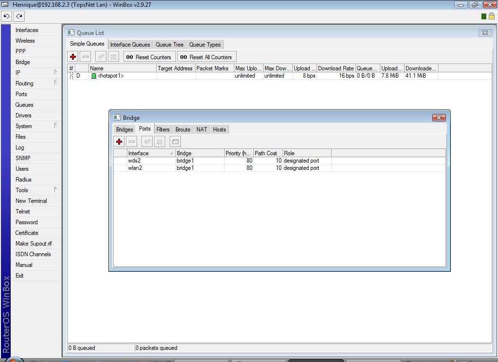

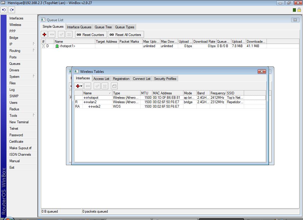

    Cara bom dia
    Tu tem que fazer da seguinte maneira dedicar uma para o hotspot e uma só para fazer o wds pois se vc fizer uma bridge com o hotspot o mesmo para de funcionar.
    Então coloque outra placa por ex wlan2 e crie uma bridge entre as wlan2 e o wds e não se esqueça de ativar o wds na wlan2 para static e ignorar o ssid.
    Espero ter ajudado
