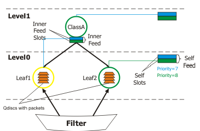

    Prioridade no Mikrotik é de 1 a 8. Onde, 1 é a maior e 8 a menor, mas cuidado, não é apenas prioridade, tem que entender a hierarquia do HTB.
Nome:	         htb2.png
Visualizações:	343
Tamanho: 	39,1 KB
    a prioridade so eh valida quando vc faz "parent" por queue... (uma queue depender da banda da outra)..
    sobre o thresould .. se vc limitar a 200k e colocar o thresold a 250k.. o cliente vai ter sempre 250k !! e nao os 200k ...

    a prioridade so eh valida quando vc faz "parent" por queue... (uma queue depender da banda da outra)...
    nem sempre... hehehehe... esqueceu da famosa fila (classe) root? O Mikrotik só esconde ela.
    Teoricamente, todo mundo está na hierarquia, pois tem "parent" root. Digo teoricamente, pq a Mikrotikls tem uma mania besta de mudar algumas coisas que são padronizadas e não documentar.

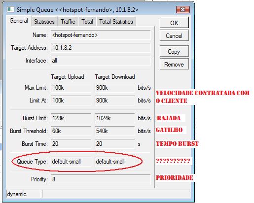

    128k/256k - Velocidade dada ao cliente.
    200k/900k - Rajada
    80k/450 - Burst-Threshold
    8/8 - 8 segundos - tempo do burst
    8 - Prioridade
    64k/64k - O meu ta sem esta ultima velocidade....O que seria essa ultima velocidade?
Nome:	         burst.jpg
Visualizações:	333
Tamanho: 	39,8 KB
    CIR - seria o mínimo de banda garantida. Mas tem que ter o link também, senão não adianta que não mantém no CIR.

    e agora? colocar o cir ou deixar default-small
