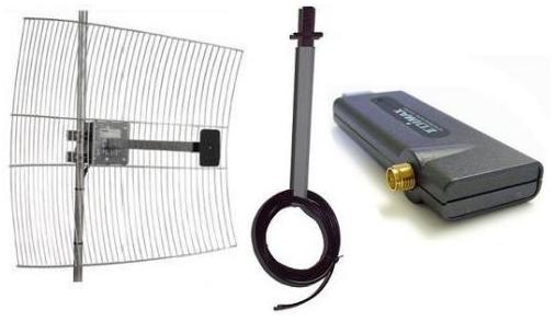

    Ainda não usei essa com USB embutido, mas vi uma da Zirok que vem com adaptador USB tb só que na imagem aparece um USB da Edimax, gostaria de saber se alguem já viu essa:
Nome:	         imagem.JPG
Visualizações:	690
Tamanho: 	18,0 KB
    ue não estou entendendo essa antena não tem usb somente a redondinha.isso é uma adaptação?
