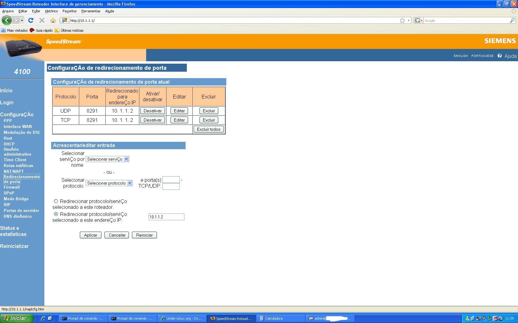

    Amigos eu tinha meu mk configurado com modem em bridge e quem discava era o mk, meu link era de 2mb da telefonica seguindo alguns tutoriais aqui mesmo do forum consegui fazer o acesso com um script criando uma conta no changeip, mas adquiri outro link de 4mb e novamente fui atras de um tutorial que me ajudasse a fazer um load balance, pois encontrei aqui tbm. só que tive um problema.... como acessar o mk via winbox com modem roteado??? segui alguns tutorias aqui do forum porem sem sucesso então fiz alguns testes e consegui resolver é muito simples vamos lá (lembrando que alguns dizem que é impossivel com modem roteado, ai vai a prova que funciona perfeito)
    Certifique-se que seu modem adsl tem a função "DMZ" e "DNS DINAMICO"
    Crie uma conta no www.dyndns.org
    Acesse no seu browser seu modem, no meu caso 10.1.1.1
    Atenção ative a dmz mas nao coloque o mesmo ip que seu modem, coloque um ip na mesma faixa, no meu caso 10.1.1.2
    Agora redirecione a porta UDP 8291 para o ip 10.1.1.2 e a porta TCP para 8291 para o ip 10.1.1.2

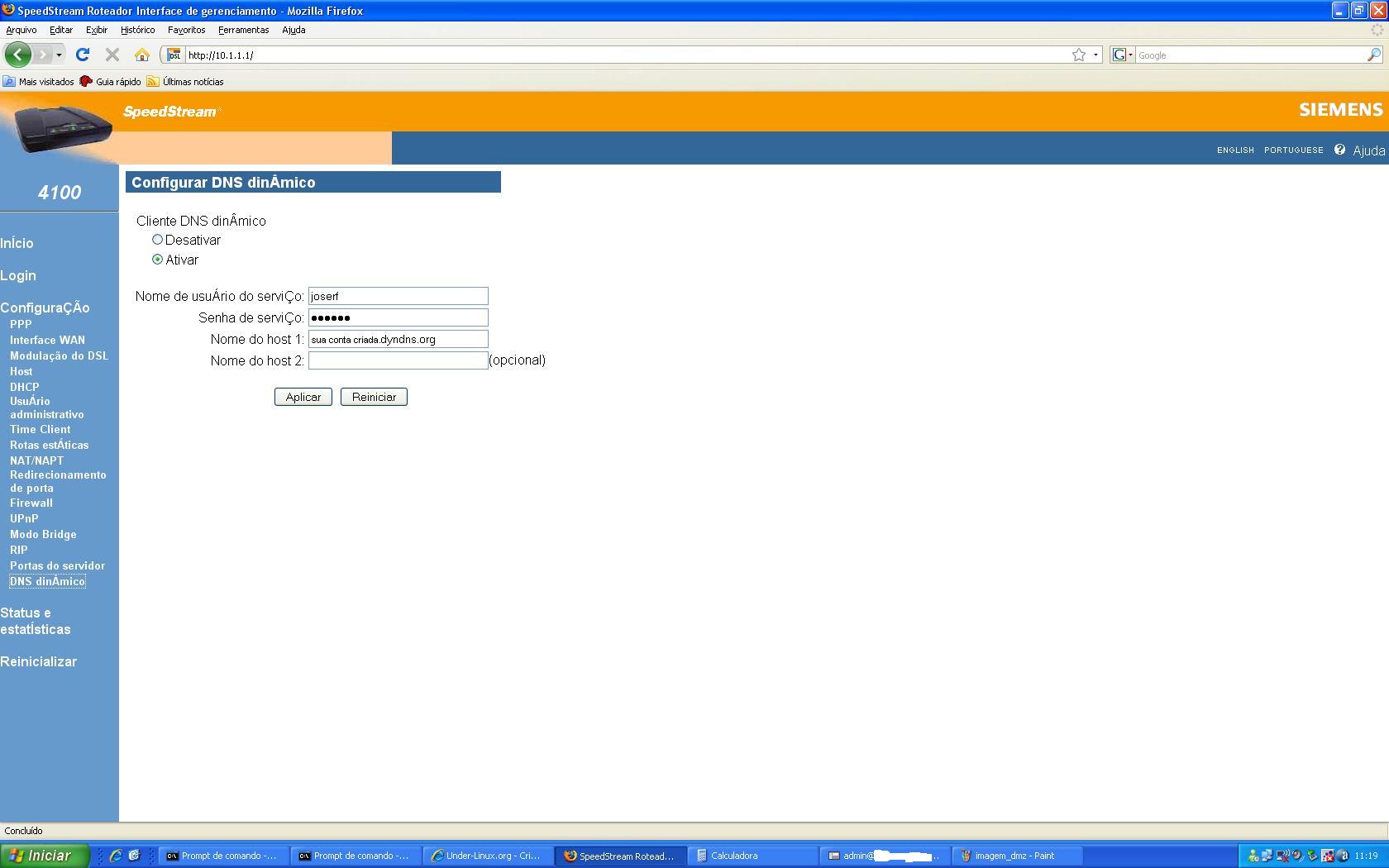

    Configure o serviço dyndns do seu modem colocando suas configurações da conta criada.
    Pronto vc ja pode acessar de qualquer lugar seu mk via winbox com sua conta criada.dyndns.org
    segue algumas imagens em anexo da minha configuração para duvidas
    Abraço a todos

Nome:	         imagem_dmz.JPG
Visualizações:	2948
Tamanho: 	134,4 KB
ID:      	4317   Clique na imagem para uma versão maior
Nome:	         imagem_dns.JPG
Visualizações:	2175
Tamanho: 	120,7 KB

    Funcionou certinho no 4100, mais no Dlink 500B não vai de jeito nenhum...Alguma dica???
    olha tenho um dlink 500b e funciona normal tbm de uma olhada nesse site se for necessario atualize a firmware dele.
    Suporte D-Link Brasil
    nao esqueça tbm de dar um save/reboot no final de sua configuração e ver se realmente foi aplicado as suas configurações , outra dica veja seu ip real pelo site www.meuip.com.br e veja la no site do dyndns em https://www.dyndns.com/account/services/hosts se esta mesmo com seu ip real, veja tbm se o redirecionamento da porta 8291 deu certo no meu caso redirecionei o ip 10.1.1.2, coloque no winbox esse ip se entrar esta certo o redirecionamento da porta.
    ATENÇÃO DHCP DO MODEM DEVE ESTAR DESATIVADO
    tente e poste se deu certo um abraço
    Padrão mas e como atualiza o ip no dyndns com modem router
    isso eu fiz mas agora estou querendo um script para atualizar os dados no dyndns.com
    peguei alguns aqui mas nao funcionou acho que o problema é quanto a ecolher saida ether1 ou ether2 porque no tutorial diz que funciona com ppoe mas quero uma para modem em router
    mas esse é para modem roteado amigo funciona perfeitamente
    Realmente funciona mas e como vc faz para atualizar o seu ip quando cai a net ?
    ou se reiniciar o modem como vc faz para o dyndns.com atualizar altomatico
    pois tentei no kaiomy e nao deu certo
    nesse 4100 vo tentar
    obrigado e desculpe nao tinha entendido que vc colocava no proprio modem os dados de cliente do dyndns
