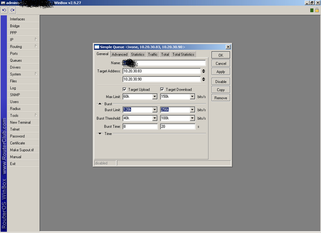

    Pode se colocar os outros ips dentro da mesma aba do simple, tendo o mesmo efeito!

    eu uso desta maneira.
Nome:	         mikrotik foto.jpg
Visualizações:	99
Tamanho: 	124,0 KB
