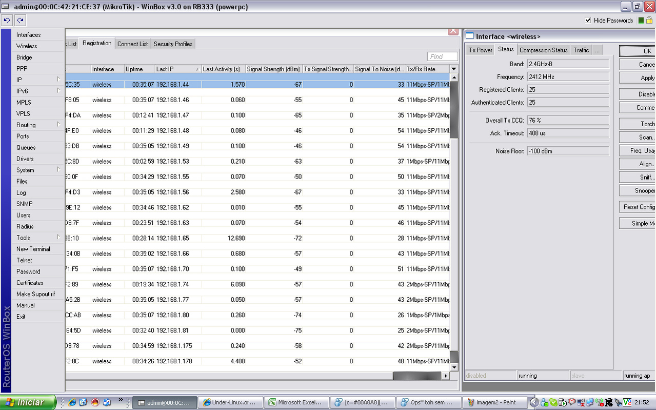

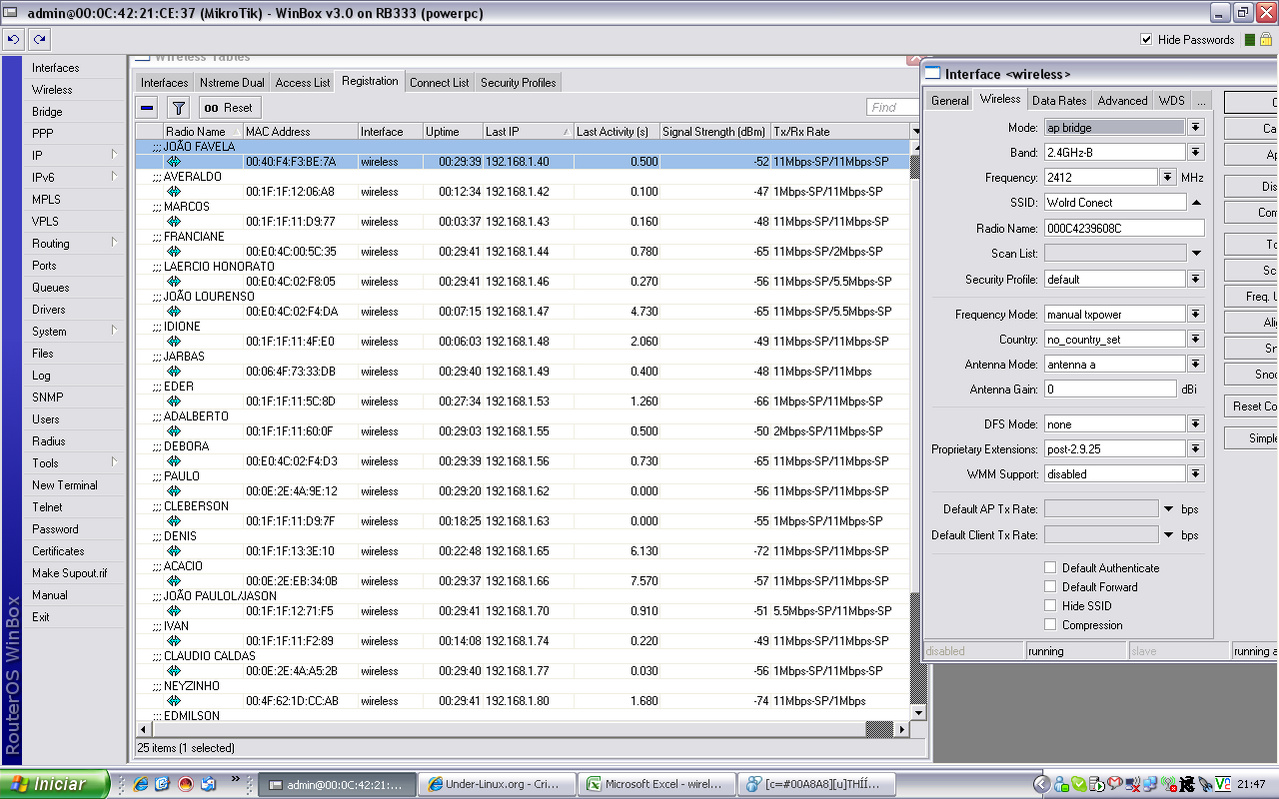

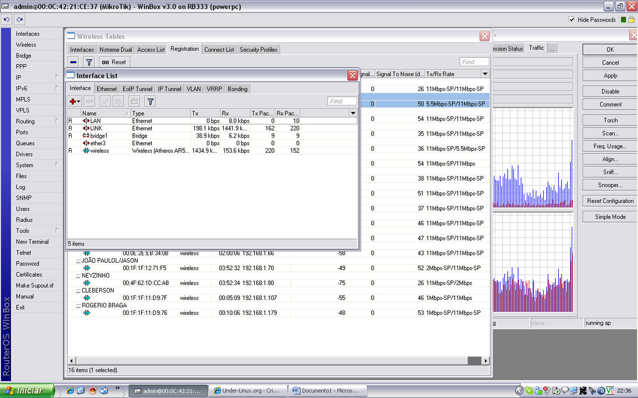

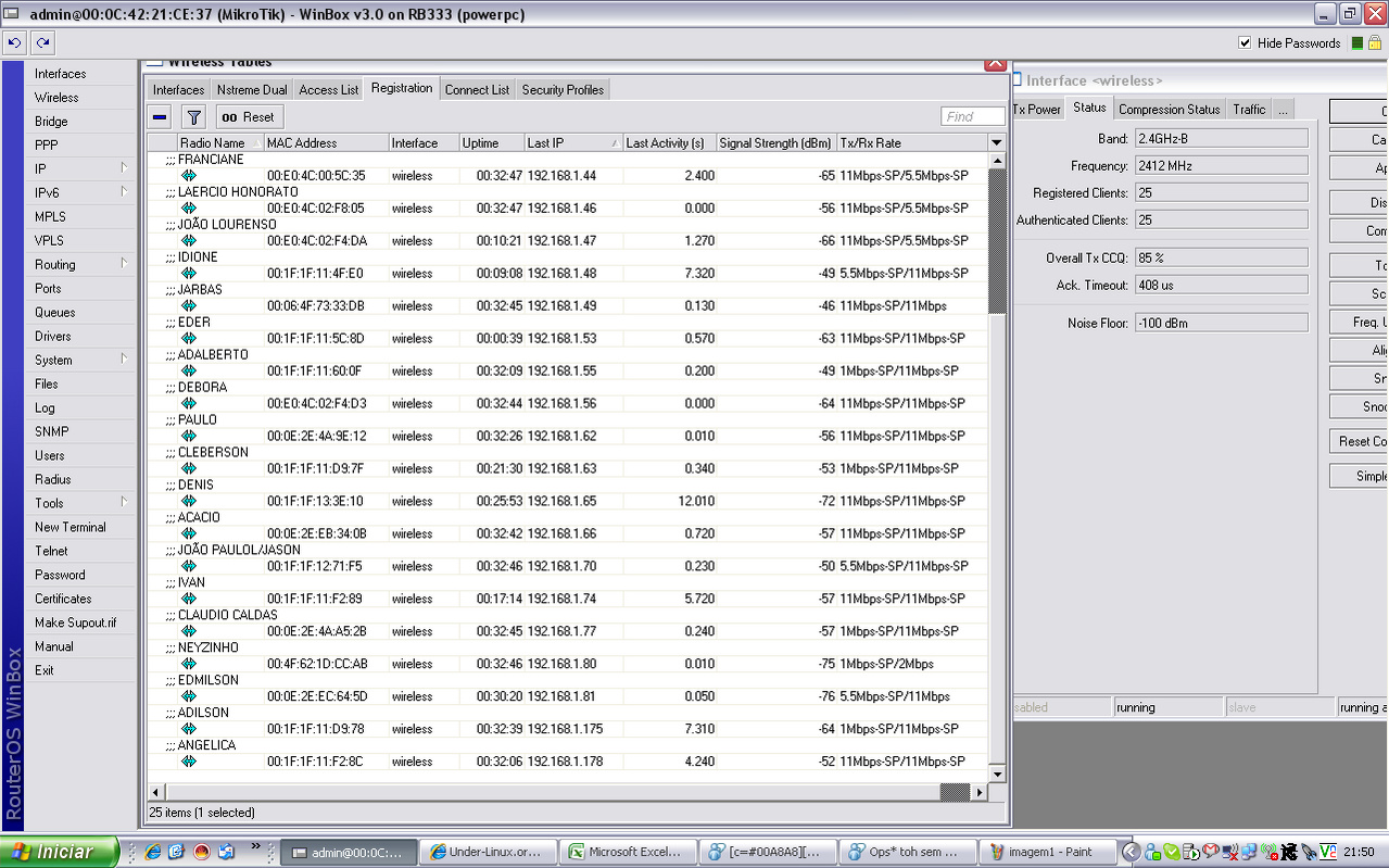

    Estava com problema de potencia com o cartão da EnGenius AR 5413 bem sem problemas resolvi colocando um cartão da RB R52H matou o problema de potencia!
    Bem um problema resolvido configurei este cartão r52h com 25Dbm q é dful o sinal ficou excelente, mas os clientes começaram a cair e outros não achavam a rede, ai fui diminuindo a até chegar a 17 Dbm e todos os clientes acharam a rede, mas alguns ainda esta caindo e outros não navegam ou ficou muito lento.
    Percebi que de -39 a -50 de sinal stringth o cliente não navega ou fica caindo e com o sinal -52 a -80 os problemas diminuem não fica caindo!
    Já tentei de tudo e gostaria da ajuda de vcs, por favor, q já estou enlouquecendo!
    Bom vou descrever meus equipamentos ok..
    Torre 20 metros setorial Hyperlink de 17Dbm 120 rb 333 cartão R52h da rb com 35 clientes linque de 2 Mbs para esse 35 clientes.

    Vou mandar uns anexos para q os senhores, por favor, dêem uma olhada
    Desde já agradeço de coração

    É infelismente não foi isso não segue em anexo as configurações pra que vcs dêem uma olhada
